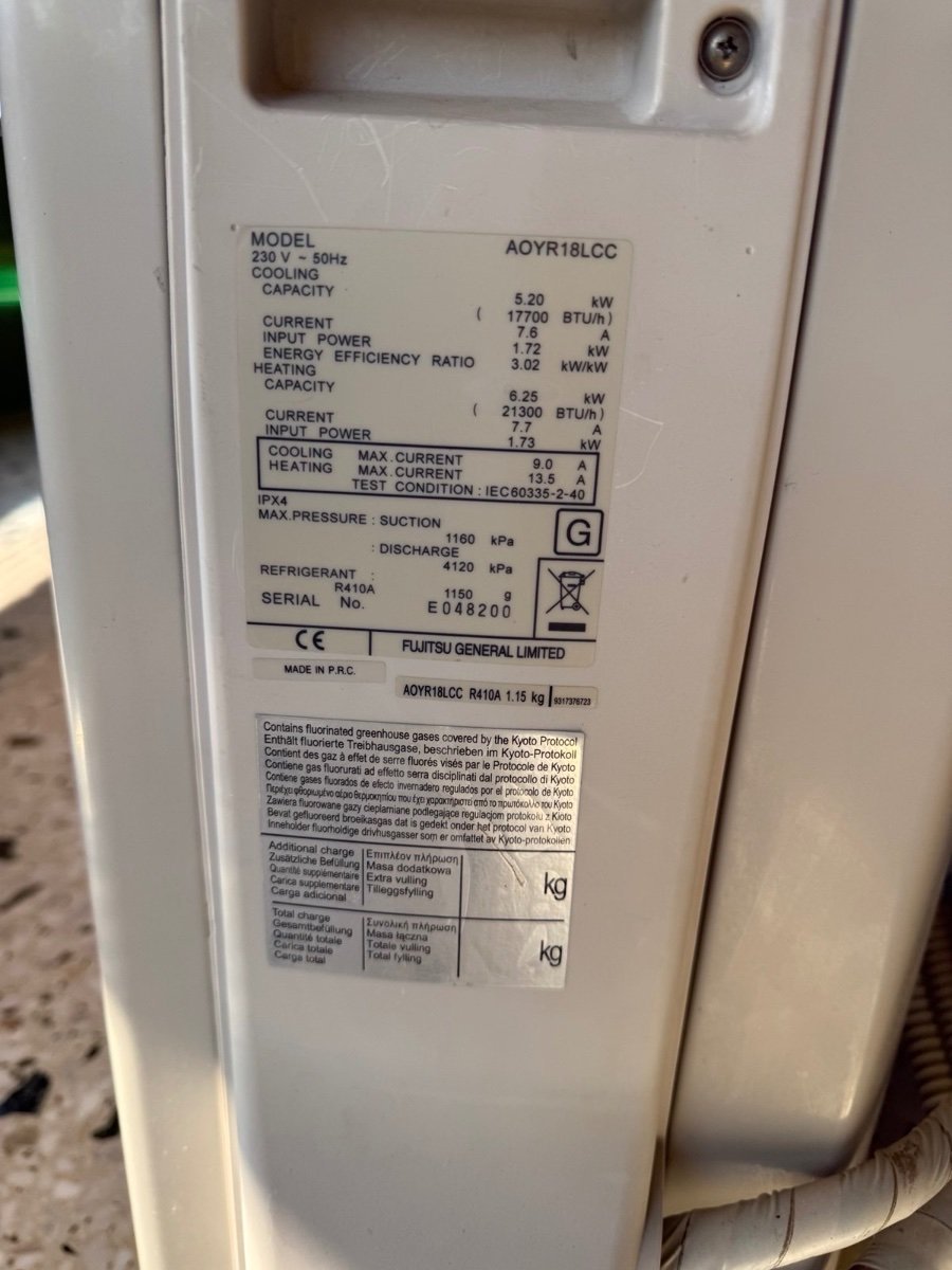

3 ώρες πριν, elkon87 είπε
Έχω σε ένα σαλόνι 45 τμ ένα Fujitsu AOYR18LCC. Κάποια πρόταση για αντικατάσταση ;  Είναι αποκλειστικά ψύξη και ενδιαφέρομαι από μεγάλες αλυσίδες. Στα δύο υπνοδωμάτια έχω τα Daikin perfera και είναι πολύ οικονομικά και δημιουργούν και πολύ καλή ατμόσφαιρα κάτι που με ενδιαφέρει και για το σαλόνι
Γιατί να το αλλάξεις;

12 ώρες πριν, elkon87 είπε
Αν το αλλάξεις (που δεν βλέπω τον λόγο), το aseg18kmte ή toshiba edge white

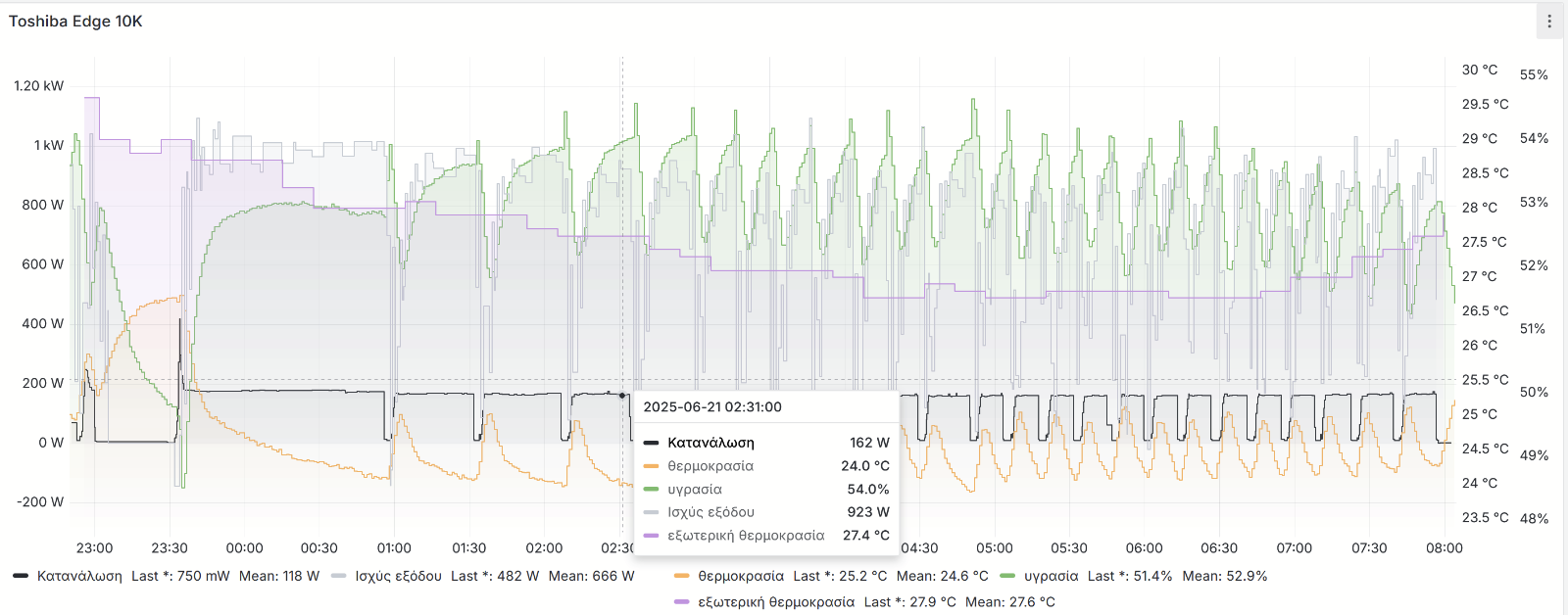

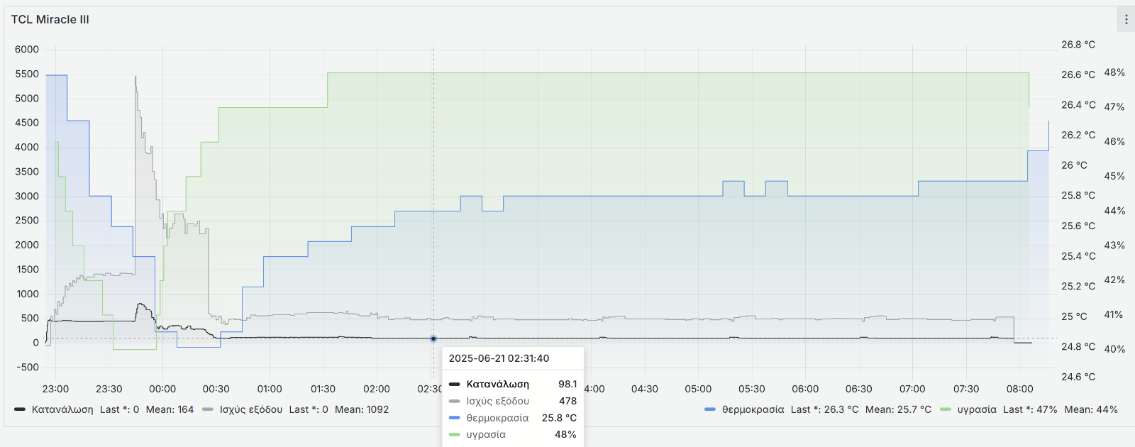

10 ώρες πριν, Pan_K είπε
Παρεμπιπτόντως τρέχω τώρα ολονύκτιο συγκριτικό Toshiba Edge 10K σε ρύθμιση αφύγρανσης και ανεμιστήρα στο auto vs TCL Miracle III 9Κ σε ρύθμιση ψύξης και ανεμιστήρα στο quiet με κλειστές τις πόρτες των δωματίων. Το Miracle πιθανότατα δεν θα πάει καθόλου σε off, ενώ το Edge στην αφύγρανση σταματά εντελώς τον ανεμιστήρα όταν πάει σε off (δεν το κάνει στην ρύθμιση ψύξης).
Το Toshiba είναι εγκατεστημένο σε δωμάτιο 14 τμ και το TCL σε 10τμ. Βάσει λεπτομερών υπολογισμών, το μεγάλο δωμάτιο έχει 40% μεγαλύτερες απώλειες.
Επίσης, λόγω offset στο Toshiba, η θερμοκρασία σταθεροποιήθηκε στους 25 βαθμούς περίπου με ζητούμενη 26, ενώ με την ίδια ζήτηση το TCL διατήρησε θερμοκρασία χώρου γύρω στους 26 βαθμούς. Το Toshiba, παρόλο που το έχω δει να σταματά τον ανεμιστήρα σε φάσεις off, αυτό βλέπω να συμβαίνει όταν αυτές οι φάσεις διαρκούν πάνω από 2 λεπτά. Οπότε σε rapid cycling αυτό δεν συμβαίνει.
Με εξωτερική στους 26-27 βαθμούς, το Toshiba ήταν ελαφρώς πιο αποδοτικό (έκαψε 20% παραπάνω σε δωμάτιο με 40% περισσότερες απώλειες) σε φάση διατήρησης σταθερής θερμοκρασίας. Κατανάλωση 8-ώρου Toshiba 1,10 KW/h, TCL 0,92KW/h.
Παρ όλα αυτά, οι συνθήκες στο μικρό δωμάτιο με το TCL ήταν πιο άνετες γιατί δεν υπήρχαν αυξομοιώσεις στην θερμοκρασία και υγρασία λόγω των on/off. Και τα δύο διατήρησαν παρόμοια επίπεδα απόλυτης υγρασίας ενώ δυσκολεύτηκαν να κάνουν αφύγρανση, η οποία ωστόσο επετεύχθη ως κάποιον βαθμό (δεν είναι εύκολο να φανεί στο γράφημα με το TCL, λόγω μεγάλων σκαλοπατιών στην δειγματοληψία του υγρόμετρου). Στο Toshiba η σχετική υγρασία ήταν ανεβασμένη, 52% έναντι 48%, αν και αυτό είναι αναμενόμενο για την διαφορά θερμοκρασίας που είχαν τα δύο δωμάτια (πιο ψηλή θερμοκρασία, πιο χαμηλή η σχετική υγρασία). Νομίζω ότι νικητής βγαίνει το TCL Miracle III.
Να σημειώσω εδώ ότι κατά τις 23:45 έβαλα κατά λάθος το TCL στην λειτουργία turbo, γι' αυτό και το τεράστιο άλμα στην κατανάλωση.
Θέλω να ρωτήσω τα εξής:
1. Πόσο νόημα έχει να κάνεις μετρήσεις όταν εξωτερική - εσωτερική έχουν τόσο μικρή διαφορά?
2. Το toshiba μήπως είναι μεγάλο για το χώρο που το έχεις? Αν χαμήλωνες την ζητούμενη θερμοκρασία, μήπως θα είχες πιο στρωτή και οικονομική λειτουργία?
2 ώρες πριν, Pan_K είπε
Ενδιαφέρον και ξεκάθαρο γράφημα. Θυμάσαι καθόλου πως συμπεριφέρεται το tcl στην θέρμανση? Έχει φυσιολογική κατανάλωση στην θέρμανση?
