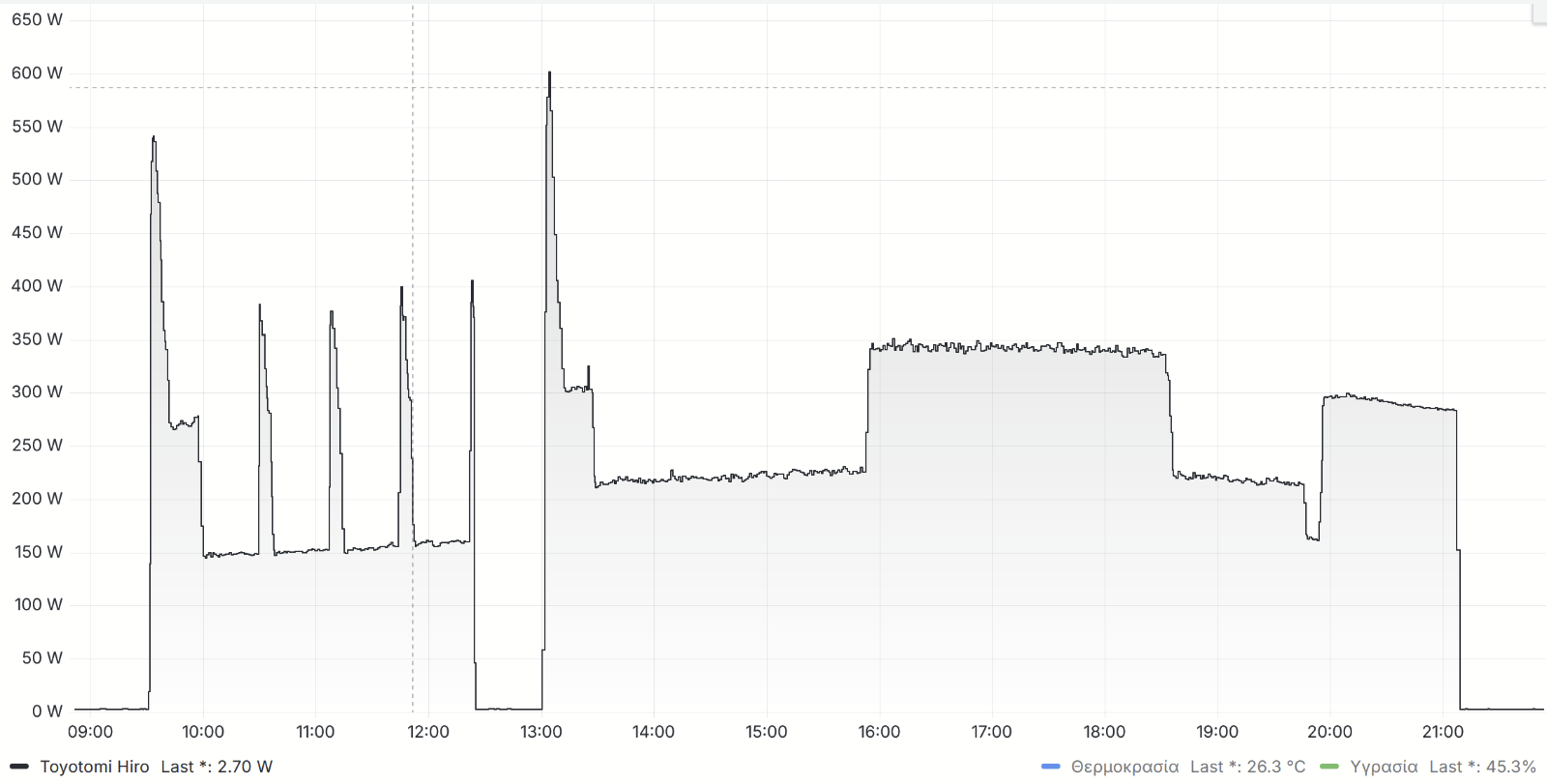

51 λεπτά πριν, Pan_K είπε
Υπάρχουν κάποια μοντέλα που κρατάνε καλό EER σε υψηλές θερμοκρασίες και κάποια άλλα που διαπρέπουν την νύχτα με μικρές εξωτερικές θερμοκρασίες, όταν τα υπόλοιπα ...στενάζουν.
https://snapshots.raintank.io/dashboard/snapshot/2uCI2bjaUF8GsHS3N3TaLiHgPJGbAKm8
Ενδιαφέρον έχει που κατανάλωση και εξωτερική πάνε χεράκι χεράκι
