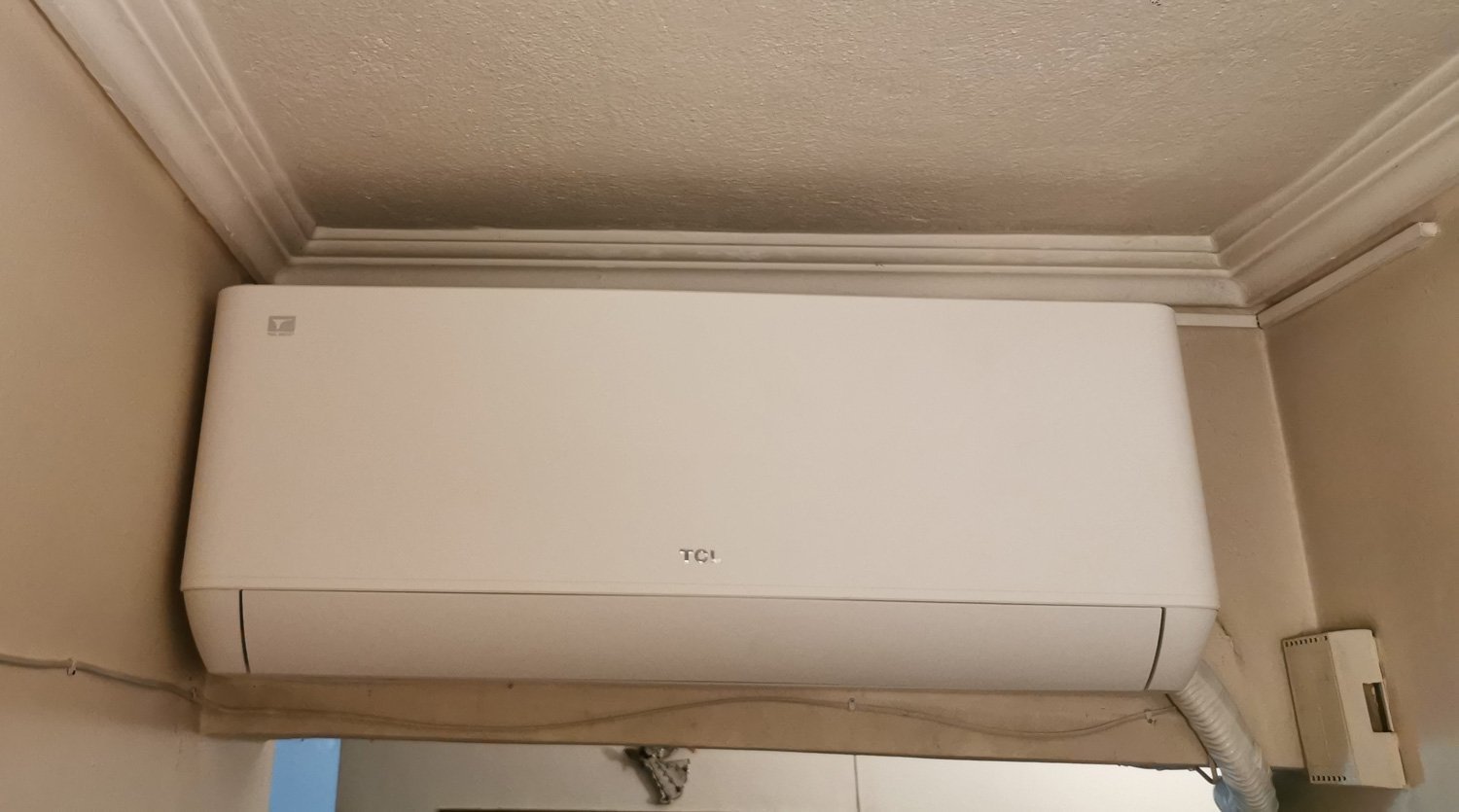

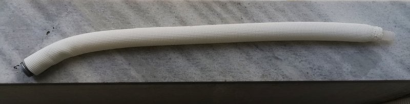

stand3 Δημοσ. 26 Ιουνίου Δημοσ. 26 Ιουνίου 23 ώρες πριν, stand3 είπε Καλησπέρα και πάλι, Αρχές Ιουνίου είχα αγοράσει από το Πλαίσιο το TCL Miracle iii 12000btu. Δύο εβδομάδες μετά χωρίς πολύ χρήση, παρατήρησα ότι στάζει η εσωτερική μονάδα (όπως το κοιτάς από κάτω) από την άκρη δεξιά εκεί που ενώνονται τα πλαστικά και από το κέντρο της περσίδας έπεφταν σταγόνες. Σε σημείο που το χαλί ήταν μουλιασμένο το πρωί. Επικοινωνώ με Πλαίσιο και μια εβδομάδα μετά (χτες δλδ) έρχονται από το ίδιο συνεργείο διαφορετικοί υπάλληλοι από αυτούς που έκαναν την εγκατάσταση. Ξεκίνησαν το ξήλωμα της πρόσοψης και μου είπαν πως οι προηγούμενοι είχαν κάνει χαλαρή ένωση με την αποχέτευση με αποτέλεσμα να στάζει από εκεί. Επίσης μου είπαν πως έβγαλαν αυτό το μανίσιο σωλήνα που ήταν μέσα στο AC γιατί δεν θα έκανε και πάλι καλή ένωση από τη δεξιά πλευρά στη φώτο: Μετά ξαναέβαλαν τα πλαστικά της πρόσοψης με μπουνιές mma στυλ, σε σημείο που αγχώθηκα μήπως σπάσουν και μου είπαν ότι όλα κομπλέ. 24 ώρες μετά το aircondition δεν έχει στάξει. Ακούω όμως ένα κροτάλισμα να το πω; Σα να βρίσκει κάπου ο κύλινδρος; Ένα τικ-τικ-τικ-τικ :D. Όχι πολύ δυνατό. Παραθέτω κ ένα βίντεο κυρίως για τον ήχο που κάνει αν και παρεμβάλλεται σε κάποια σημεία ο αέρας. https://jumpshare.com/v/dobG87VTOeDkcYqCpCPj Νομίζω πως τέτοιο ήχο δεν έκανε πριν και ακουγόταν μόνο το αεράκι... Είναι κάτι σοβαρό που μπορεί να μου βγάλει πρόβλημα μετά ή είναι ιδέα μου; Επίσης αυτό το μανίσιο που μου έβγαλαν και έκαναν την ένωση αλλιώς είναι θέμα; 23 ώρες πριν, Klausx είπε Μπορεί κάπου να έχει σκιστεί αφού φαίνονται και λίγο ατσούμπαλοι όπως τους περιγράφεις. Αφού το έφτιαξαν και δεν στάζει δεν ασχολείσαι. Τώρα σχετικά με τον θόρυβο δοκίμασε σε λειτουργία Fan/ανεμιστήρα αν δεν το κάνει ο θόρυβος έρχεται από έξω αλλιώς είναι από το αλφάδιασμα ή από τις "μπουνιές" Το τέσταρα ξανά χτες. Όταν το άνοιξα μετά από 6-7 ώρες που ήταν κλειστό το AC, για καμιά ώρα δεν ακουγόταν το κροτάλισμα/τικ-τικ-τικ στον κύλινδρο. Μετά άρχισε να ακούγεται ξανά και δεν σταματάει. Επίσης όταν αυξάνω το FAN speed ακούγονται και τα τικ πιο γρήγορα. Επίσης ακούγεται και αν το βάλω στην λειτουργία σκέτου ανεμιστήρα. Παρατήρησα και ότι μου το κόλλησε αριστερά στον τοίχο ενώ στην αρχική εγκατάσταση ήταν στο κέντρο το δοκαριού. Θα ξαναπάρω στο Πλαίσιο να τους πω να έρθουν για τον θόρυβο. Απλά επειδή φοβάμαι ότι αν έρθουν θα μου πουν τίποτα του στυλ "δεν είναι τίποτα αυτό, είναι φυσιολογικό" για να ξεμπερδεύουν, έχετε καμιά συμβουλή; Sorry αν έχω κουράσει απλά είμαι τέρμα απογοητευμένος... Ευχαριστώ πολύ για τις απαντήσεις σας!

MARIOSNURSE Δημοσ. 26 Ιουνίου Δημοσ. 26 Ιουνίου 2 λεπτά πριν, stand3 είπε Το τέσταρα ξανά χτες. Όταν το άνοιξα μετά από 6-7 ώρες που ήταν κλειστό το AC, για καμιά ώρα δεν ακουγόταν το κροτάλισμα/τικ-τικ-τικ στον κύλινδρο. Μετά άρχισε να ακούγεται ξανά και δεν σταματάει. Επίσης όταν αυξάνω το FAN speed ακούγονται και τα τικ πιο γρήγορα. Επίσης ακούγεται και αν το βάλω στην λειτουργία σκέτου ανεμιστήρα. Παρατήρησα και ότι μου το κόλλησε αριστερά στον τοίχο ενώ στην αρχική εγκατάσταση ήταν στο κέντρο το δοκαριού. Θα ξαναπάρω στο Πλαίσιο να τους πω να έρθουν για τον θόρυβο. Απλά επειδή φοβάμαι ότι αν έρθουν θα μου πουν τίποτα του στυλ "δεν είναι τίποτα αυτό, είναι φυσιολογικό" για να ξεμπερδεύουν, έχετε καμιά συμβουλή; Sorry αν έχω κουράσει απλά είμαι τέρμα απογοητευμένος... Ευχαριστώ πολύ για τις απαντήσεις σας! Γιατί δεν καλείς την TCL ;
liakjim Δημοσ. 26 Ιουνίου Δημοσ. 26 Ιουνίου 2 λεπτά πριν, stand3 είπε Το τέσταρα ξανά χτες. Όταν το άνοιξα μετά από 6-7 ώρες που ήταν κλειστό το AC, για καμιά ώρα δεν ακουγόταν το κροτάλισμα/τικ-τικ-τικ στον κύλινδρο. Μετά άρχισε να ακούγεται ξανά και δεν σταματάει. Επίσης όταν αυξάνω το FAN speed ακούγονται και τα τικ πιο γρήγορα. Επίσης ακούγεται και αν το βάλω στην λειτουργία σκέτου ανεμιστήρα. Παρατήρησα και ότι μου το κόλλησε αριστερά στον τοίχο ενώ στην αρχική εγκατάσταση ήταν στο κέντρο το δοκαριού. Θα ξαναπάρω στο Πλαίσιο να τους πω να έρθουν για τον θόρυβο. Απλά επειδή φοβάμαι ότι αν έρθουν θα μου πουν τίποτα του στυλ "δεν είναι τίποτα αυτό, είναι φυσιολογικό" για να ξεμπερδεύουν, έχετε καμιά συμβουλή; Sorry αν έχω κουράσει απλά είμαι τέρμα απογοητευμένος... Ευχαριστώ πολύ για τις απαντήσεις σας! Συγγνώμη, γιατί πήγες και το εχωσες εκεί μέσα;

stand3 Δημοσ. 26 Ιουνίου Δημοσ. 26 Ιουνίου (επεξεργασμένο) 46 λεπτά πριν, MARIOSNURSE είπε Γιατί δεν καλείς την TCL ; Γιατί όταν πήρα το Πλαίσιο την πρώτη φορά που είχα θέμα και έσταζε μου είπαν ότι θα μου στείλουν το συνεργείο γιατί αυτοί έχουν την εγγύηση εγκατάστασης αν το λέω σωστά... 46 λεπτά πριν, liakjim είπε Συγγνώμη, γιατί πήγες και το εχωσες εκεί μέσα; Δυστυχώς δε μπορούσα να το βάλω αλλού για να χτυπάει στα δωμάτια. Επεξ/σία 26 Ιουνίου από stand3 1

sap00 Δημοσ. 26 Ιουνίου Δημοσ. 26 Ιουνίου 25 λεπτά πριν, stand3 είπε Δυστυχώς δε μπορούσα να το βάλω αλλού για να χτυπάει στα δωμάτια. Για κάτι τέτοια, ζητάνε υπεύθυνες δηλώσεις μάλλον... 1 1

Klausx Δημοσ. 26 Ιουνίου Δημοσ. 26 Ιουνίου 2 ώρες πριν, stand3 είπε Το τέσταρα ξανά χτες. Όταν το άνοιξα μετά από 6-7 ώρες που ήταν κλειστό το AC, για καμιά ώρα δεν ακουγόταν το κροτάλισμα/τικ-τικ-τικ στον κύλινδρο. Μετά άρχισε να ακούγεται ξανά και δεν σταματάει. Επίσης όταν αυξάνω το FAN speed ακούγονται και τα τικ πιο γρήγορα. Επίσης ακούγεται και αν το βάλω στην λειτουργία σκέτου ανεμιστήρα. Παρατήρησα και ότι μου το κόλλησε αριστερά στον τοίχο ενώ στην αρχική εγκατάσταση ήταν στο κέντρο το δοκαριού. Θα ξαναπάρω στο Πλαίσιο να τους πω να έρθουν για τον θόρυβο. Απλά επειδή φοβάμαι ότι αν έρθουν θα μου πουν τίποτα του στυλ "δεν είναι τίποτα αυτό, είναι φυσιολογικό" για να ξεμπερδεύουν, έχετε καμιά συμβουλή; Sorry αν έχω κουράσει απλά είμαι τέρμα απογοητευμένος... Ευχαριστώ πολύ για τις απαντήσεις σας! Πολύ απλά θα τους πεις ότι μετά την 1η επιδιόρθωση κακής εγκατάστασης τώρα έχεις θόρυβο στον ανεμιστήρα, ρώτησε τους αν ήταν πραγματικοί ψυκτικοί και να σου στείλουν το δελτίο καλής εκτέλεσης εργασιών. Βάλε φωτογραφία και το εξωτερικό μήπως έχει και άλλα θέματα να τους αναφέρεις. 1

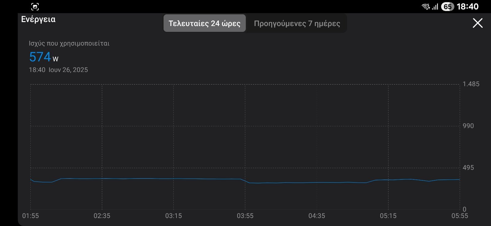

Pan_K Δημοσ. 26 Ιουνίου Δημοσ. 26 Ιουνίου (επεξεργασμένο) Κάποιες γενικές παρατηρήσεις από τις μετρήσεις της σημερινής ζεστής ημέρας: Μέση τιμή EER με εξωτερική 38 βαθμούς και ζητούμενη 26 (όλα στην ψύξη και ανεμιστήρα στο High): Toshiba Edge 10K: 6,4 TCL Miracle III: 6,7 Inventor Omnia Eco 9k: 4,9 Μέση τιμή EER με εξωτερική 36 βαθμούς και ζητούμενη 25: Fujitsu ASEH09KMCG: 6,1 (ψύξη, quiet) Ιnventor Omnia Plus 18K: 4,9 (ψύξη, High) Το Miracle αποδίδει καλά στην μέγιστη παροχή και εφόσον η περσίδα είναι ρυθμισμένη στο gentle wind, δεν υπάρχουν ενοχλητικά ρεύματα. Ο θόρυβος είναι ανεκτός. Το Fujitsu ASEH09KMCG από την άλλη φαίνεται να είναι πιο αποδοτικό στις χαμηλές ταχύτητες ανεμιστήρα. Ακόμα ψάχνω τις ιδανικές ρυθμίσεις που επιτυγχάνουν την καλύτερη ισορροπία άνεσης/απόδοσης κατά την διάρκεια της ημέρας και υπό υψηλές εξωτερικές θερμοκρασίες στο συγκεκριμένο . Επεξ/σία 26 Ιουνίου από Pan_K 2
