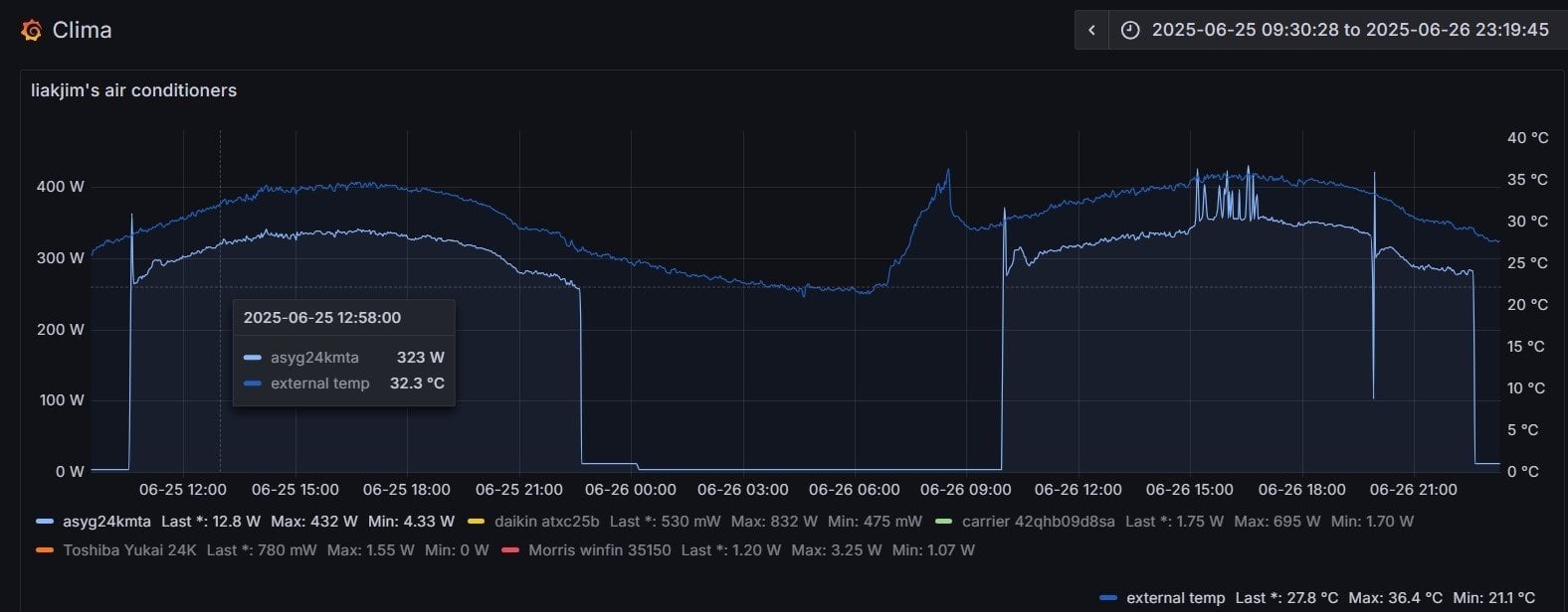

sap00 Δημοσ. 27 Ιουνίου Δημοσ. 27 Ιουνίου (επεξεργασμένο) Στις 26/6/2025 στις 12:25 ΠΜ, liakjim είπε Ενδιαφέρον έχει που κατανάλωση και εξωτερική πάνε χεράκι χεράκι (!) κατανάλωση= ext temp X 10. Αν πεις στο τμήμα marketing ότι ανεβάζεις τέτοια διαγράμματα, θα πρέπει να σου χαρίσουν δυο τρεις μονάδες. Επεξ/σία 27 Ιουνίου από sap00 5
