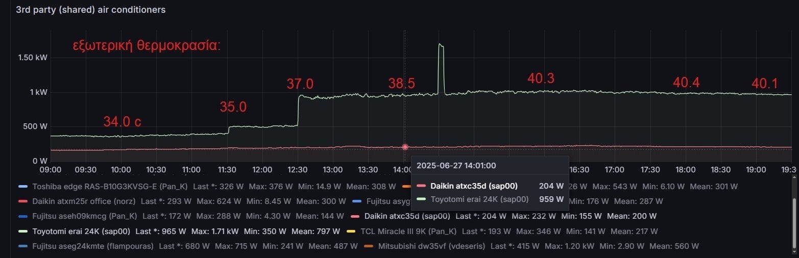

@vdeseris μήπως το 12άρι είναι μικρό;

1 ώρα πριν, sap00 είπε
