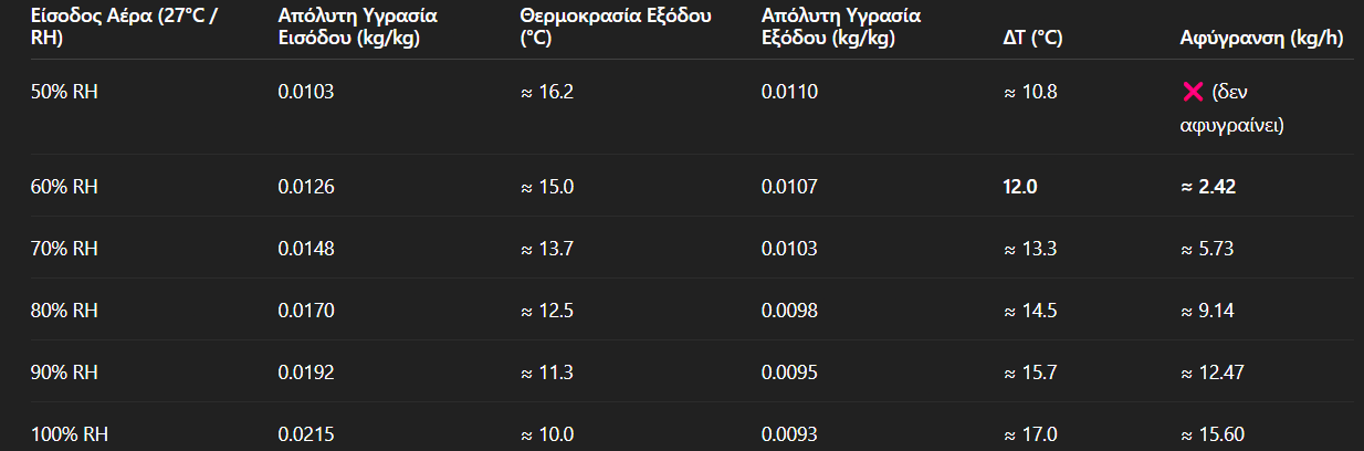

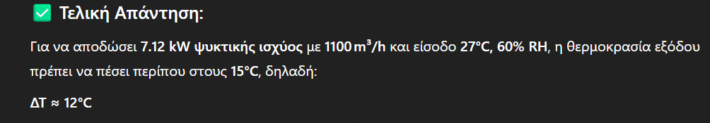

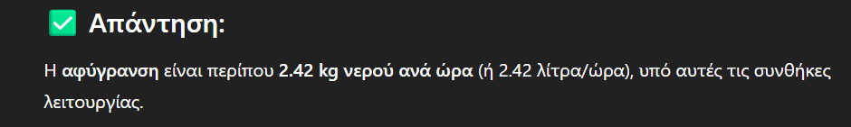

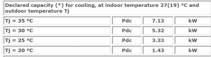

mandragoraSCR Δημοσ. Παρασκευή στις 09:02 μμ Δημοσ. Παρασκευή στις 09:02 μμ 4 ώρες πριν, liakjim είπε Βρες δύο ψηφιακά θερμόμετρα/υγρασιόμετρα πχ τα xiaomi θερμομετράκια. Και ένα κάνει αλλά με 2 πιο εύκολο. Θα περιμένεις να έχει εξωτερική 35C. Θα αφήσεις τον χώρο να έχει όσο πιο κοντά στους 27C γίνεται. Και όσο γίνεται κοντά στο 60% υγρασία (για να πετύχουμε το 27/19 ) . Θα το βάλεις στο high τον ανεμιστήρα και στους 16C (ή όσο χαμηλά σε αφήνει ) . Το high σημαίνει 1100m3/hr. Εκεί θα πρέπει να σου βγάζει 7.13KW με αφύγρανση 2.5λίτρα/ώρα Εκεί θα πρέπει να βλέπεις ΔΤ = 12C (δλδ αν στην είσοδο έχεις 27 θα πρέπει να δεις στην έξοδο 15C ) και η αφύγρανση είναι σύμφωνη με το εγχερίδιο: Έβαλα το chatgpt να υπολογίσει και άλλες τιμές υγρασίας: δλδ για παράδειγμα αν τελικά δεν έχεις 60% υγρασία αλλά ας πούμε 50% τότε αν δεις 10.8C ΔΤ τότε είσαι οκ. Με το τεστ αυτό θα δεις αν το κλιματιστικό σου αποδίδει όπως πρέπει σύμφωνα με το εργοστάσιο. ΥΓ Έχεις βάλει κάπου φωτογραφίες από την εγκατάσταση μέσα/έξω; Κάνε μας μια κάτοψη του σπιτιού αν θες. Έχει ρεύμα; @vdeseris μήπως το 12άρι είναι μικρό; θερμομετρα εχω. ολα τα αλλα δεν ξερω πως να υπολογισω. επισης δεν εχω τροπο να μετρησω καταναλωση γιατι παιρνω απο παροχη στον πινακα @MARIOSNURSE και η εξωτερικη China λεει τελικα απορω που διαβασε ο μπαγλαμας ο εγκαταστατης το made in portugal θα ερθει αυτος που εκανε την εγκατασταση για να μετρησει με μανομετρο....τι αλλο να του ζητησω να κανει? επισης ποσο πρεπει να δειξει το μανομετρο για να ξερω οτι ειναι κομπλε? θελω να ειμαι διαβασμενος αυτη τη φορα μη με δουλεψει 2η φορα. για πειτε ρε παιδες καμια συμβουλη

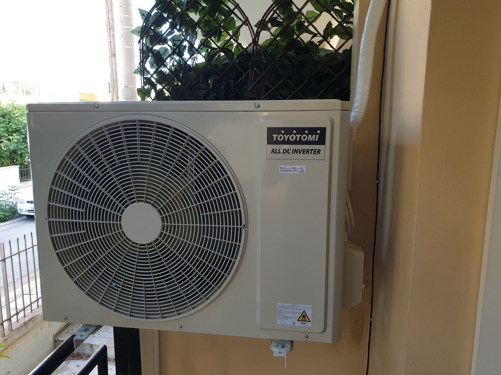

liakjim Δημοσ. Παρασκευή στις 10:25 μμ Δημοσ. Παρασκευή στις 10:25 μμ 1 ώρα πριν, mandragoraSCR είπε θερμομετρα εχω. ολα τα αλλα δεν ξερω πως να υπολογισω. επισης δεν εχω τροπο να μετρησω καταναλωση γιατι παιρνω απο παροχη στον πινακα @MARIOSNURSE και η εξωτερικη China λεει τελικα απορω που διαβασε ο μπαγλαμας ο εγκαταστατης το made in portugal θα ερθει αυτος που εκανε την εγκατασταση για να μετρησει με μανομετρο....τι αλλο να του ζητησω να κανει? επισης ποσο πρεπει να δειξει το μανομετρο για να ξερω οτι ειναι κομπλε? θελω να ειμαι διαβασμενος αυτη τη φορα μη με δουλεψει 2η φορα. για πειτε ρε παιδες καμια συμβουλη Δείξε λιγο την ςξωτερική μονάδα από το πλάι για να δούμε πόσο βγαίνει από τον τοίχο. Επίσης πες μας πόσα μέτρα είναι οι σωλήνες. Κανονικά θέλει άδειασμα το φρέον, κενό από την αρχή, γέμισμα με ζυγαριά συμφώνως εγχειριδίου. Από αλυσίδα το πήρες;

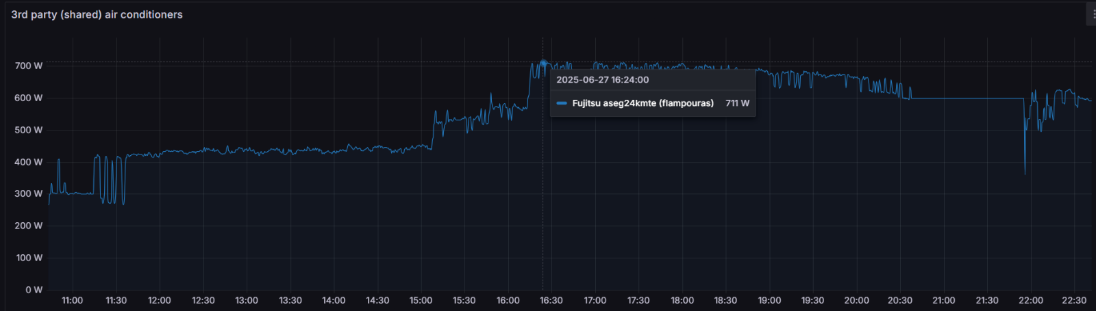

liakjim Δημοσ. Παρασκευή στις 10:43 μμ Δημοσ. Παρασκευή στις 10:43 μμ @flampouras έδωσε πόνο το aseg ε ; Πόση εξωτερική χτύπησες; Μόλις τώρα, chemkyr είπε γιατι όχι αγαπητέ liakjim? Ας πούμε, ως παράδειγμα, μοτερ εξωτερικου ανεμιστηρα. Το λέω διότι έψαξα σχετικα προσφατα για το δικο μου κλιματιστικο και ότι βρηκα ήταν made in prc...) και το original συμπεριλαμβανομενου Υπάρχουν parts σε επώνυμα. Τρανό παράδειγμα τα toshiba με τους gmcc (midea) συμπιεστές, αλλά οι κινέζοι ακόμη υπολείπονται σε τεχνογνωσία.

chemkyr Δημοσ. Παρασκευή στις 10:54 μμ Δημοσ. Παρασκευή στις 10:54 μμ 10 minutes ago, liakjim said: @flampouras έδωσε πόνο το aseg ε ; Πόση εξωτερική χτύπησες; Υπάρχουν parts σε επώνυμα. Τρανό παράδειγμα τα toshiba με τους gmcc (midea) συμπιεστές, αλλά οι κινέζοι ακόμη υπολείπονται σε τεχνογνωσία. ακομη κι αν ειναι ετσι, ειναι θεμα χρονου να την βελτιωσουν
