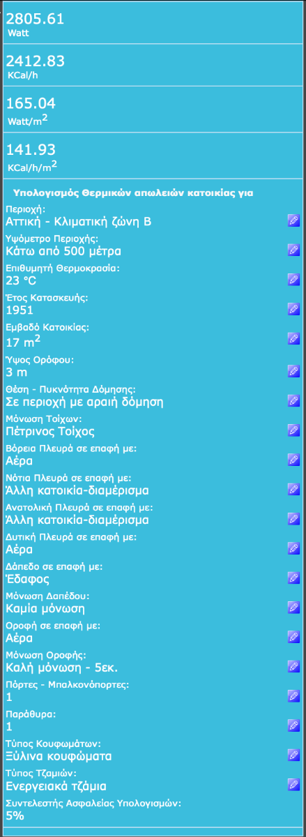

Στις 27/6/2025 στις 9:35 ΠΜ, liakjim είπε
Ερωτηματολόγιο Αγοράς Κλιματιστικού
Αν ήμουν tcl δεν θα σε κάλυπτα με εγγύηση. Είναι λάθος το σημείο που μπήκε.
Το 12άρι δεν θέλει 16άρα γραμμή αλλά και πάλι πρέπει να ληφθεί υπόψη το φορτίο του και να μην επιβαρύνεται η γραμμή που θα μπει.
Παραθέτω το ερωτηματολόγιο Συμπληρωμένο
  1. Ανώτατο διαθέσιμο ποσό : 800
  2. Νέα αγορά ή αντικατάσταση παλιού. Στη 2η περίπτωση αναφέρουμε το μοντέλο του παλιού κλιματιστικού και αν ήταν επαρκές / μάλλον οριακό / ανεπαρκές:  Αντικατάσταση παλαιού  12.000 BTU που ήταν/ειναι οριακά επαρκές αλλά  έχει μεγάλη κατανάλωση και παρουσίασε δυο τρεις αστοχίες.
  3. Επιθυμητό κατάστημα ή τύπος καταστήματος (πχ μεγάλη αλυσίδα που συνήθως έχουν αυξημένες τιμές αλλά έχουν ευκολίες πχ τρόπος πληρωμής με δόσεις, ανακύκλωση παλιού κλιματιστικού , δωρεάν εγκατάσταση κτλ): Προτιμώ μεγάλο επώνυμο κατάστημα αλλά αν είναι επίσημη εισαγωγή δεν με πειράζει να τα πάρω από οπουδήποτε.
  4. Χρήση κλιματιστικού προσδιορίζοντας αν είναι για αποκλειστική ψύξη, θέρμανση ή και τα δύο (πχ 20% ψύξη / 80% θέρμανση): 50% Ψύξη. -  50% Θέρμανση.  Αποκλειστική πηγή Ψύξης Θέρμανσης.
  5. Συχνότητα χρήσης πχ περιστασιακή πηγή ψύξης ή αποκλειστική πηγή ψύξης και θέρμανσης κτλ: Καθημερινά όλο τον χρόνο.
  6. Αναφέρουμε αν έχουμε και αν μπορούμε να χρησιμοποιήσουμε και εναλλακτικό τρόπο θέρμανσης πχ λέβητας πετρελαίου. Οχι
  7. Χώρος που θα τοποθετηθεί με προσδιορισμό αν θα είναι ενιαίος πχ σαλονοκουζίνα, υπνοδωμάτιο, τραπεζαρία κτλ : Καθιστικό και κουζίνα. Μια μονάδα σε κάθε χώρο. Όχι ενιαίοι χώροι.
  8. Τοποθεσία (πόλη και περιοχή αν είναι Αθήνα) , προσδιορίζοντας ελάχιστες και μέγιστες θερμοκρασίες (αν έχουμε κοντά μετεωρολογικό σταθμό από το https://meteo.gr/Gmap.cfm το λέμε), υψόμετρο και τυχόν ιδιαιτερότητες (πχ πάνω στη θάλασσα, ξηρό κλίμα κτλ). Παραθαλάσιος Οικισμός στην βόρεια Αττική.
  9. Απαραίτητα, επιθυμητά και αδιάφορα features πχ wifi, ιονιστής,  μεγάλη εγγύηση, αθόρυβο κτλ: Οσο το δυνατόν αθόρυβο θα ηταν καλό.
  10. Πληροφορίες περί μονώσεων, κουφώματα, ιδιαιτερότητες χώρου, προσανατολισμό, (πχ έντονη ηλιοφάνεια, ψηλοτάβανο, μαγαζί με ανοιχτές πόρτες κτλ). Το σπίτι δεν σκιάζεται καθόλου. Ισόγειο με πλάκα, ψηλοτάβανο
  11. Τέλος για να δοθεί μια αίσθηση του χώρου, αναφέρουμε τις απώλειες του χώρου μας με χρήση του παρακάτω εργαλείου ΥΠΟΛΟΓΙΣΜΟΥ ΘΕΡΜΙΚΩΝ ΑΠΩΛΕΙΩΝ .
Εδώ ο υπολογισμός απωλειών,
Ευχαριστώ πολύ για τον χρόνο σας.
Επεξ/σία από Jiakometi
