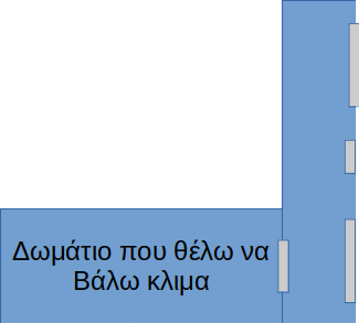

Guys έχω αυτόν τον χώρο:
Είναι μικρό δωμάτιο ~15τμ και επικοινωνεί με ένα μικρό άνοιγμα με ένα άλλο δωμάτιο. Φως και αέρα παίρνει απο το άνοιγμα.
Λόγο ότι υπάρχει το άνοιγμα φοβάμαι πως 9ρι παρόλο που είναι μικρό δεν θα κάνει τπτ αξίζει να κοιτάξω για 12ρι;

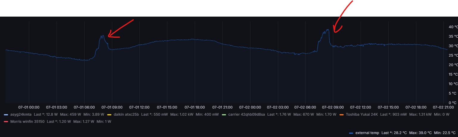

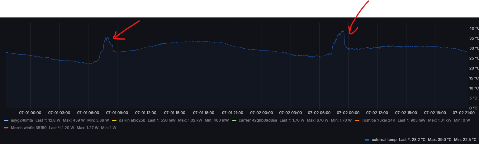

@liakjim έχεις άμεσο ήλιο τα πρωινά ε;
8 λεπτά πριν, cmaniac είπε
Ναι και μου χαλάει τις μετρήσεις της εξωτερικής θερμοκρασίας.
