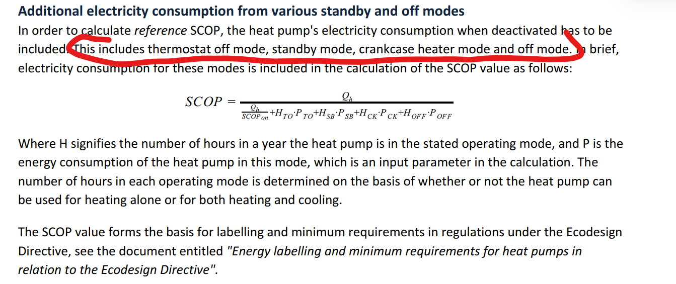

Στο EN 14825 το οποίο αναφέρεται στο scop, διαβάζουμε:
Για το seer θα πρέπει να το ψάξω περισσότερο. Φαντάζομαι θα έχει και εκεί και το off στους υπολογισμούς.
Ευχαριστώ. Θα το μελετήσω αργότερα λεπτομερώς γιατί τώρα είμαι εκτός. Έχει εκεί και τις συνθήκες που δοκιμάζονται οι μονάδες; Πχ εξωτερική 35, εσωτερική 25, ταχύτητα ανεμιστήρα στο μέγιστο, απώλειες χώρου... (;;;)
