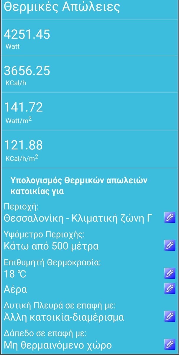

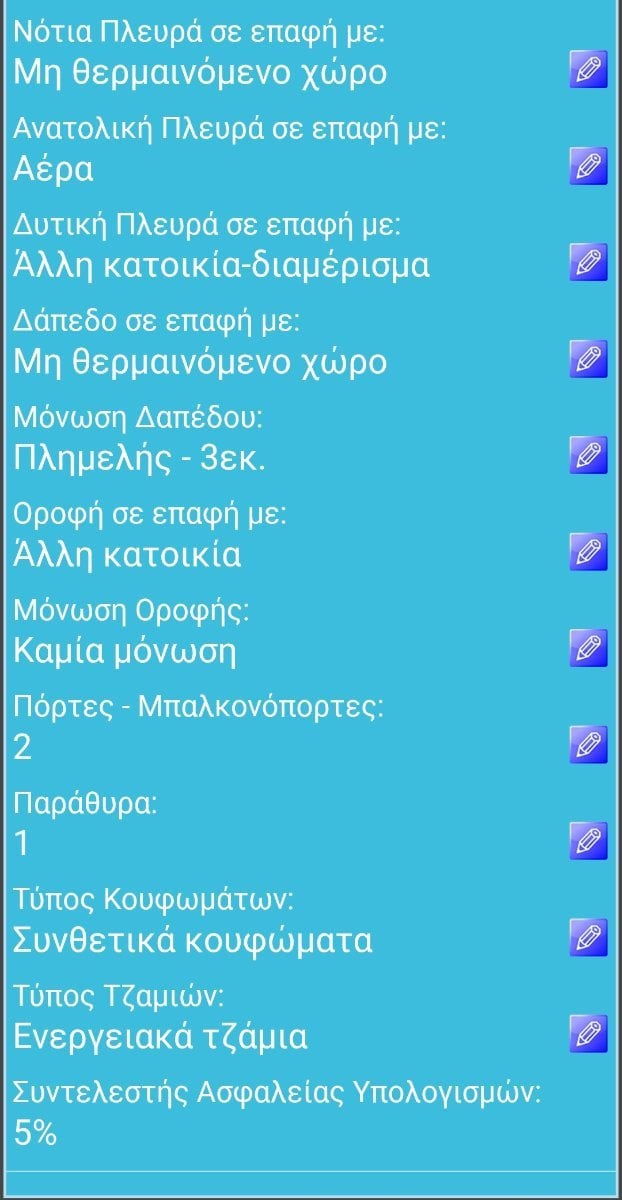

15 ώρες πριν, dimitris55555 είπε
Είχα ξανά κάνει ένα post και λόγω χρόνου δεν απάντησα άμεσα. Είχα κάνει λάθος τα ανοίγματα όπως είπε ένα παιδί. Τι μου προτείνετε; Έκανα και κάποιες μικροαλλαγές στο παραπάνω κείμενο. Ευχαριστώ ήδη τα παιδιά που απάντησαν, αναμένω για τις καινούργιες προτάσεις σας.
Θερμικές Απώλειες
3849.48Watt
3310.55KCal/h
96.24Watt/m2
82.76KCal/h/m2
Υπολογισμός Θερμικών απωλειών κατοικίας για
Περιοχή:Ροδόπη - Κλιματική ζώνη ΓΑλλαγή
Υψόμετρο Περιοχής:Κάτω από 500 μέτραΑλλαγή
Επιθυμητή Θερμοκρασία:23 ℃Αλλαγή
Έτος Kατασκευής:2005Αλλαγή
Εμβαδό Κατοικίας:40 m2Αλλαγή
Ύψος Ορόφου:2.8 mΑλλαγή
Θέση - Πυκνότητα Δόμησης:Σε πόλη με κτήρια γύρω γύρωΑλλαγή
Μόνωση Τοίχων:Πλημμελής ΜόνωσηΑλλαγή
Βόρεια Πλευρά σε επαφή με:AέραΑλλαγή
Νότια Πλευρά σε επαφή με:AέραΑλλαγή
Ανατολική Πλευρά σε επαφή με:Άλλη κατοικία-διαμέρισμαΑλλαγή
Δυτική Πλευρά σε επαφή με:Άλλη κατοικία-διαμέρισμαΑλλαγή
Δάπεδο σε επαφή με:Άλλη κατοικίαΑλλαγή
Μόνωση Δαπέδου:Πλημελής - 3εκ.Αλλαγή
Οροφή σε επαφή με:Άλλη κατοικίαΑλλαγή
Μόνωση Οροφής:Πλημελής - 3εκ.Αλλαγή
Πόρτες - Μπαλκονόπορτες:2Αλλαγή
Παράθυρα:1Αλλαγή
Τύπος Κουφωμάτων:Μεταλλικά κουφώματαΑλλαγή
Τύπος Τζαμιών:Διπλά τζάμιαΑλλαγή
Συντελεστής Ασφαλείας Υπολογισμών:5%

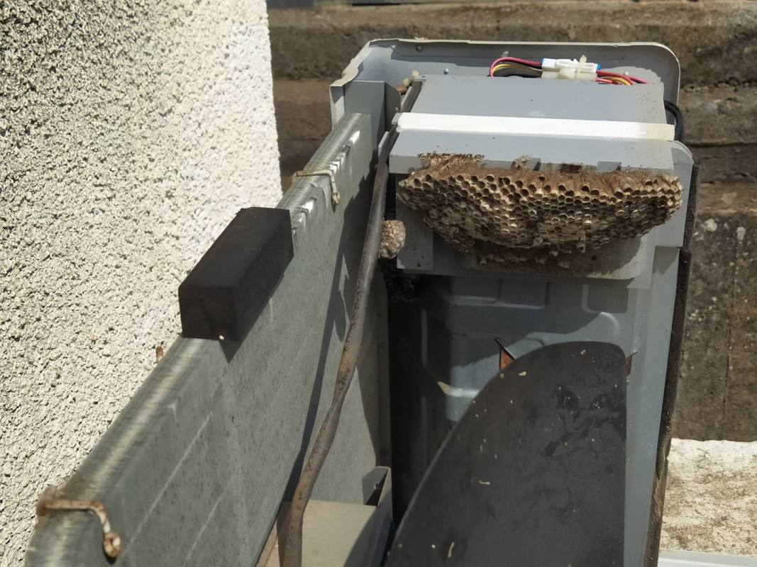

Αυτά τα καλύμματα όπως και αυτό ΕΔΩ προφανώς είναι κατάλληλα για εξοχικά ή χώρους που το κλιματιστικό δεν χρησιμοποιείται. Το υλικό που έχουν αυτά του Πλαισίου θα αυτοκαταστραφούν σίγουρα πολύ σύντομα.  Έχω βάλει σε δύο κλιματιστικά στο εξοχικό  που έχω σε ταράτσα για να το προστατεύω από διάφορα έντομα,  σφήκες κτλ. Αυτά όταν απουσιάζω. Όταν λειτουργούν τα κλιματιστικά εννοείται τα βγάζω και τα κλιματιστικά βρίσκονται εκτεθειμένα.
Τα κλιματιστικά είναι 20 ετών και ήδη έπρεπε να έχουν αντικατασταθεί αλλά για είκοσι το πολύ μέρες τον χρόνο που πάω τα κρατάω ακόμα αφού αποδίδουν. Στο διάστημα αυτό έχω αλλάξει καλύμματα δύο φορές. Στην δεκαετία έλιωσαν από την πάνω πλευρά. Άρχιζαν να τρίβονται. Στα καινούργια που πήρα από το praktiker στον χρόνο πάνω διαλύθηκαν τα κορδόνια. Αυτό δεν είναι πρόβλημα έβαλα άλλα κορδόνια που τα δένω..
Για καινούργια μηχανήματα μην φοβάστε τουλάχιστον κατά την διάρκεια λειτουργίας τους. Καλό είναι να μπουν σε χώρο που προστατεύονται πχ. από κάτω από μπαλκόνι.
Τα καινούργια που θα βάλω πάλι έτσι εκτεθειμένα θα τα έχω όσο τα λειτουργώ. Όταν φεύγω θα τα καλύπτω.
Έτσι κάηκε το κλιματιστικό από τις σφήκες οπότε είναι απαραίτητη η προστασία
Επεξ/σία από mr.Vox
  • Sad 1
10 ώρες πριν, verlemakos είπε
Με πολύ πρόχειρη αναγωγή, το chat gpt υπολόγισε ότι το ururu το καλοκαίρι θα λειτουργεί στο Dubai και μετά θα ξεχειμωνιάζει στο Oslo. Ακόμα και με αυτήν την συνθήκη, ίσως να μην καταφέρει να καταναλώσει τις kwh που αντιστοιχούν σε 1000+ €.....,,,,,,,,😁
Πάντως το άτιμο το Panasonic έκαψε 102 KWh σε 5 μέρες, ρυθμισμένο στους 24ο...
2 λεπτά πριν, mr.Vox είπε
Τα κλιματιστικά είναι 20 ετών και ήδη έπρεπε να έχουν αντικατασταθεί αλλά για είκοσι το πολύ μέρες τον χρόνο που πάω τα κρατάω ακόμα αφού αποδίδουν. Στο διάστημα αυτό έχω αλλάξει καλύμματα δύο φορές. Στην δεκαετία έλιωσαν από την πάνω πλευρά. Άρχιζαν να τρίβονται. Στα καινούργια που πήρα από το praktiker στον χρόνο πάνω διαλύθηκαν τα κορδόνια. Αυτό δεν είναι πρόβλημα έβαλα άλλο.
Για καινούργια μηχανήματα μην φοβάστε τουλάχιστον κατά την διάρκεια λειτουργίας τους. καλό είναι να μπουν σε χώρο που προστατεύονται πχ. από κάτω από μπαλκόνι.
Ρε τις άτιμες.

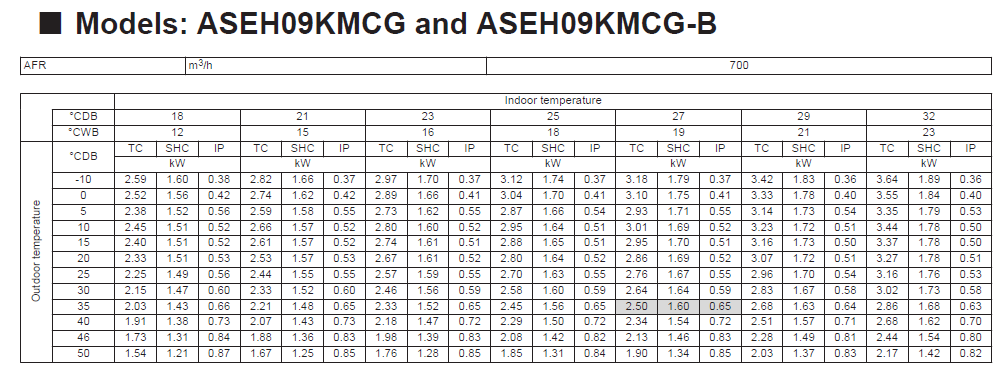

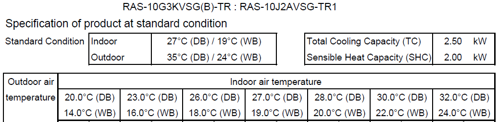

2 ώρες πριν, liakjim είπε
Στα εγχειρίδια εγκατάστασης δεν αναφέρεται θέμα με την έκθεση στον ήλιο παρά μόνο για τον αέρα (να πέφτει από τα πλάγια ή να φτιάχνεται ένα ασπίδιο) και για τα χιόνια (όπου αν υπάρχουν χιονοπτώσεις να ανεβαίνουν πιο ψηλά σε βάση+ασπίδιο από πάνω υπό γωνία που θα αποτρέπει τη συγκέντρωση του χιονιού).
Στα εγχειρίδια ή τέλως πάντων στις προδιαγραφές αναφέρεται βέβαια και αυτό, σχετικά με το εγγυημένο εύρος λειτουργίας
και αυτό
αν και τα Toshiba δεν αναφέρουν την πτώση της επίδοσης ή την αύξηση της κατανάλωσης.
Στα Fujitsu όμως (ASEH09KMCG) φαίνεται ότι με εσωτερική 27 βαθμούς, στους 35 βαθμούς εξωτερική το κλιματιστικό καταναλώνει 650 watt για να αποδόσει 2500 (EER 3,8), ενώ με εξωτερική 46 βαθμούς καταναλώνει 830 watt για να αποδώσει 2130 (EER 2,57). Πτώση απόδοσης 33%.
Επεξ/σία από Pan_K
