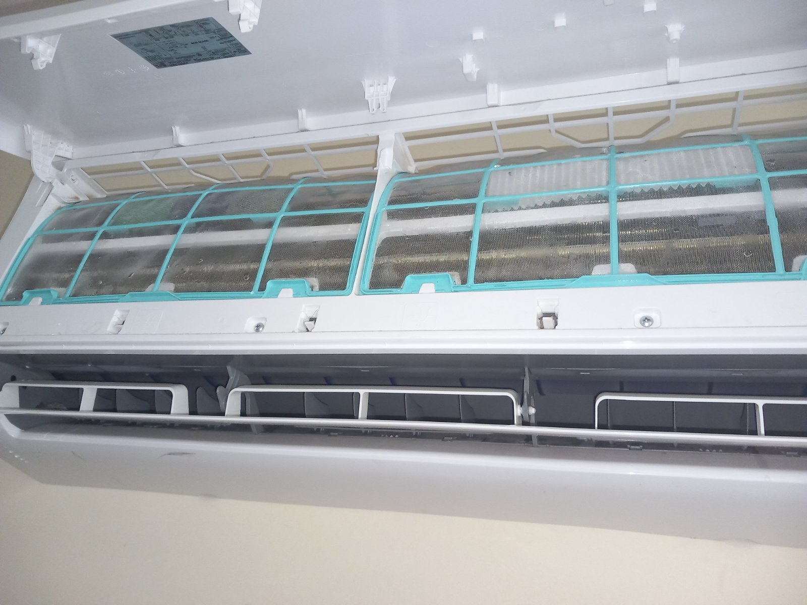

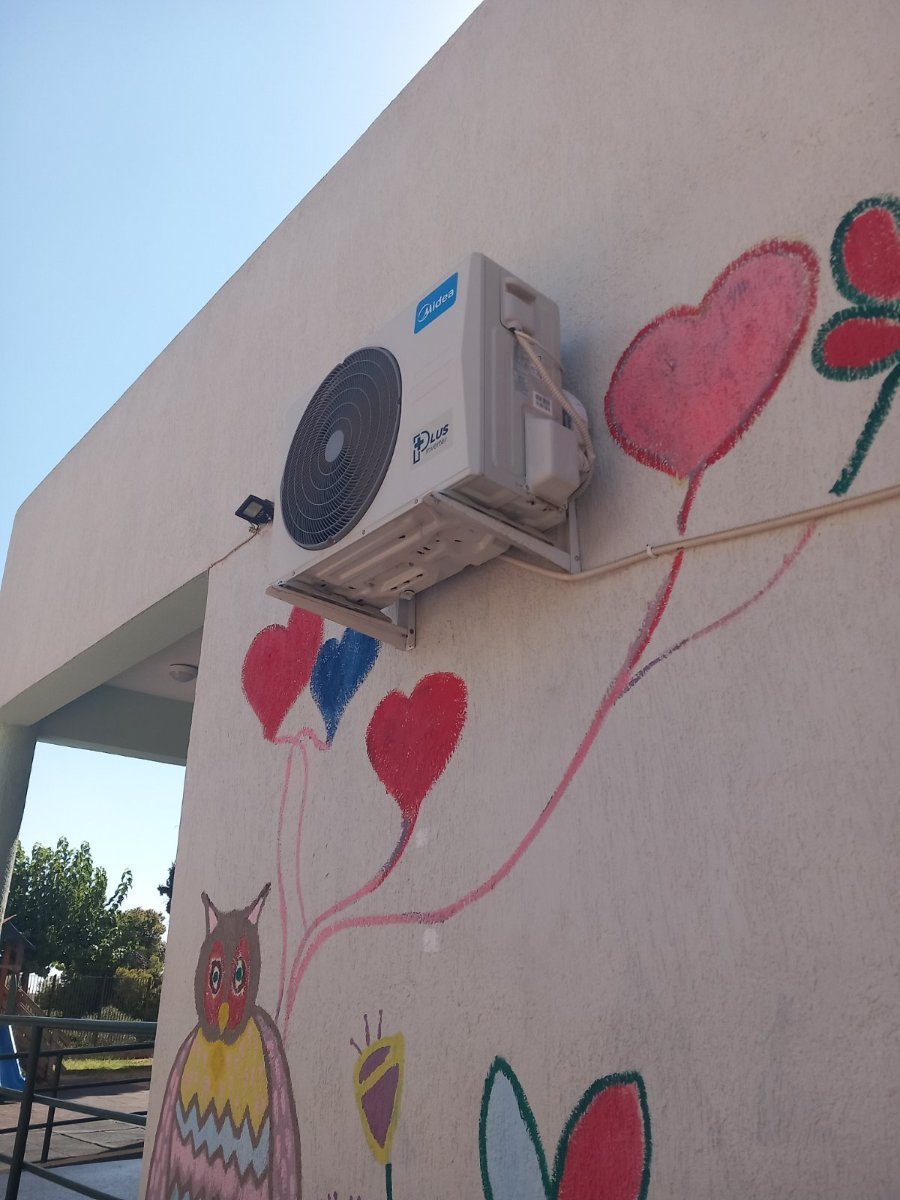

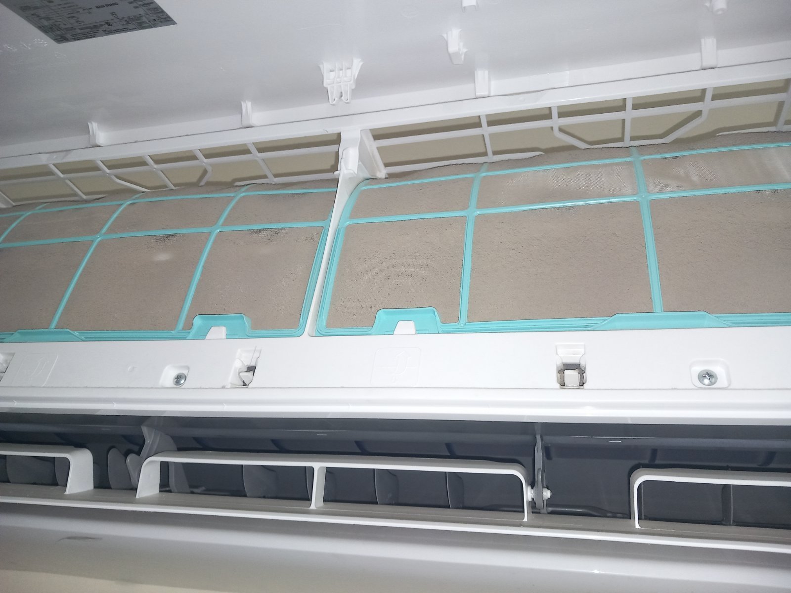

MARIOSNURSE Δημοσ. 10 Ιουλίου Δημοσ. 10 Ιουλίου 1 ώρα πριν, Ukforthemoment είπε Toν μήνα είναι αυτά ,έτσι; Ακριβώς. Το πριν και το μετά. Βρίσκονται στο σχολείο που δουλεύει η φίλη μου και σήμερα μου είπε ότι στάζουν νερά. Είπα να κάνω το καλό. 5 2
