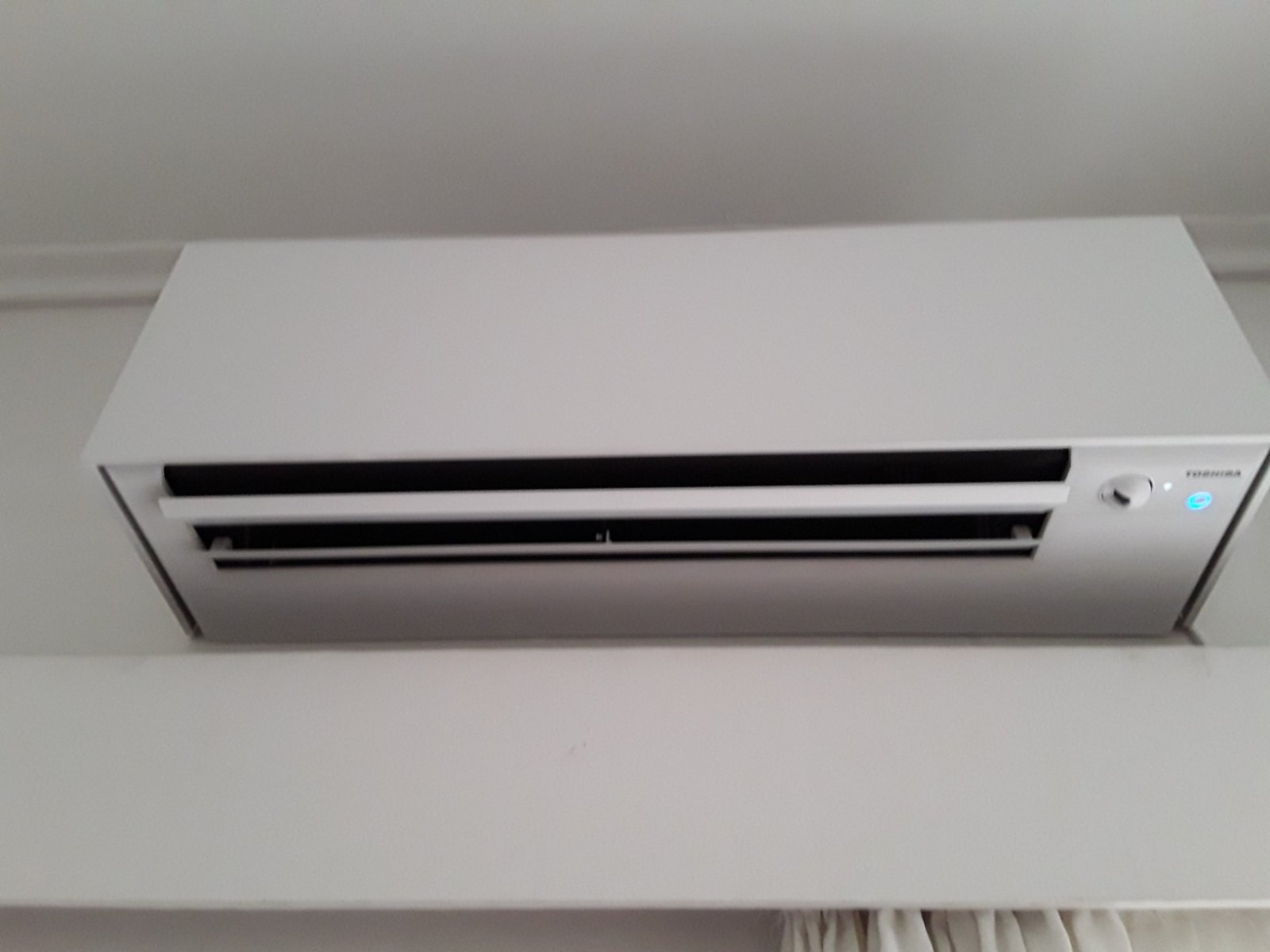

Το ματάκι κοιτάει κάπου άσχετα ή είναι ιδέα μου; Γυρίζει μόνο του;
Δεν εχω ενεργοποιησει τον sensor. Πρεπει να το εκλεισα καθως το χρησιμοποιουσα και σταματησε σε τυχαια θεση περιστροφης. Εχει ομως και τα ωραια του. Με την εφαρμογη της toshiba οχι το χειριστηριο ( που εδω ετυμολογικα και μονο για την toshiba βγαινει απο την λεξη χειριστο) Που για να κανουν οικονομια στα πληκτρα εχουν συγχωνευσει τις λειτουργιες ετσι που κανεις 4 λαθη για μια σωστη ρυθμιση.  σου δειχνει καθως σαρωνει οχι με καλο resolution το υπερυθρο σου "αποτυπωμα" οπως μια θερμικη καμερα με διαβαθμιση απο μπλε πρασινο πορτοκαλι μεχρι κοκκινο αλλα σε πολυ αδρη υφη και το ρευμα αερα σε αποφευγει η σε στοχευει αναλογα τι εχεις επιλεξει.

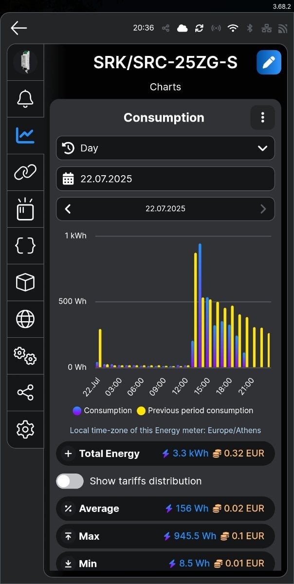

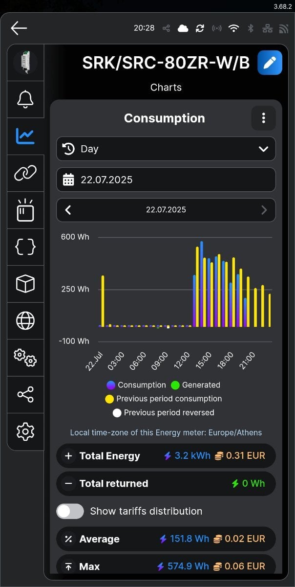

Εμεις σε ρεκορ σημερα, Καρδιτσα γαρ, το Sensira 12ρι που μετρησα, ειχε τους εξης συντελεστες αποδοσης  EER
5.2 EER , 41 εξωτερικη, 646 κμ/ωρα (High) 375 watt
5.6 EER , 40 εξωτερικη, 544 κμ/ωρα (Med) 360 watt
4,8 ΕΕR , 39 εξωτερικη, 391 κμ/ωρα (Low) 350 watt
θερμοκρασια/υγρασια στα φιλτρα εισοδου ~27/45%
Πριν μια ωρα ειχε κατεβει στα 190watt ,το εβαλα σε οτι χαμηλοτερο σε παροχη αερα(Silent) 323 κμ/ωρα με 34 εξωτερικη σε ψυξη ειχε 8.2 EER, με εξοδο 1920w
το γυρισα σε DRY mode για δοκιμη δυσκολη μιας και ποσο να κατεβασει υγρασια απο 45% , με σημειο δροσου ~13 βαθμους?
Γκαζωσε λοιπον στα 490 watt, ας υποθεσω οτι κατεβασε το πολυ 10% απο το Silent σε παροχη, ~290 κμ/ωρα εξωτερικη 33 πλεον, εχουμε EER 5.1, με ισχυ εξοδου 2700 watt.
Oπως αντιλαμβανεστε, η Αφυγρανση ειναι πολυ σπαταλη, ιδιως αν ζητας πολυ χαμηλο ποσοστο υγρασιας οπως στην δοκιμη 45% κ κατω (αχρειαστη ετσι κι αλλιως).
Αυτα ειναι τα νουμερα, αλλα περισυ ειχα και καλυτερα γιατι ξεχαστηκα φετος κλεινοντας το Perfera και εμεινε το Sensira με ζητουμενη 27 (περισυ 28 ιδιες θερμοκρασιες επαιζε 250watt και EER 7 εως 8 στους 38 περιπου).
Mεσα στον τοιχο που μετραω εχω 26,00 Κελσιου ακριβως(κατα τα τεστ αντε να ανεβει σε 26,12 απο τα ανοιγοκλεισιματα κ αλλαγες ρυθμισεων)
Παρόμοια και εδώ Λάρισα γερό crash test με Sensira 9 άρια σε υπνοδωμάτια με δυτικό προσανατολισμό να τα χτυπάει ο ήλιος και θερμοκρασία έξω 44 βαθμούς. Έπαιζαν στις 4 το μεσημέρι με κατανάλωση ~340watt φλάτ με ρύθμιση στους 29. Αντίστοιχα σε διπλανό δωμάτιο με Νότιο προσανατολισμό το 9αρι Carrier crystal ion II με ίδια εξωτερική θερμοκρασία και ίδια ρύθμιση εσωτερική έπαιζε από 250 έως 515 watt με σκαμπανεβάσματα.
Το βράδυ από τα ξημερώματα μέχρι νωρίς το πρωί με θερμοκρασίες από 32 έως 25 βαθμούς και υγρασία εξωτερική να σκαρφαλώνει μέχρι και 42% έπαιζαν στα 120-140 watt.
