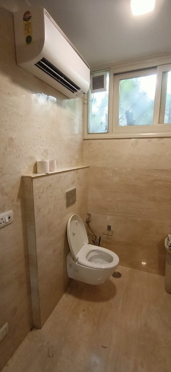

jkoukos Δημοσ. 6 Αυγούστου Δημοσ. 6 Αυγούστου 4 ώρες πριν, Ukforthemoment είπε AC στο μπάνιο;Δεν το είχα ξαναδεί/σκεφτεί................. Μήπως είναι απλό αερόθερμο και όχι κλιματιστικό;

panosss567 Δημοσ. 6 Αυγούστου Δημοσ. 6 Αυγούστου 6 hours ago, jkoukos said: Μήπως είναι απλό αερόθερμο και όχι κλιματιστικό; Είναι μια από τις τέσσερις εσωτερικές μονάδες σε μια εξωτερική, περιοχή Ιταλία.

Klausx Δημοσ. 6 Αυγούστου Δημοσ. 6 Αυγούστου 13 ώρες πριν, panosss567 είπε Καλημέρα αυτό θα έχει πρόβλημα με την υγρασία; https://postimg.cc/BjMHrh0V 13 ώρες πριν, Ukforthemoment είπε AC στο μπάνιο;Δεν το είχα ξαναδεί/σκεφτεί................. Προφανώς και δεν τους νοιάζει αν θα χαλάσει, θα βάλουν άλλο 🤣 1

mdkamael Δημοσ. 6 Αυγούστου Δημοσ. 6 Αυγούστου 35 λεπτά πριν, Klausx είπε Προφανώς και δεν τους νοιάζει αν θα χαλάσει, θα βάλουν άλλο 🤣 ... και popovrysaki, και εξαεριστηρας ενω εχει και παραθυρο, και daikin πανω απο τον "θρονο"... αυτα ειναι!!!!!! 1
