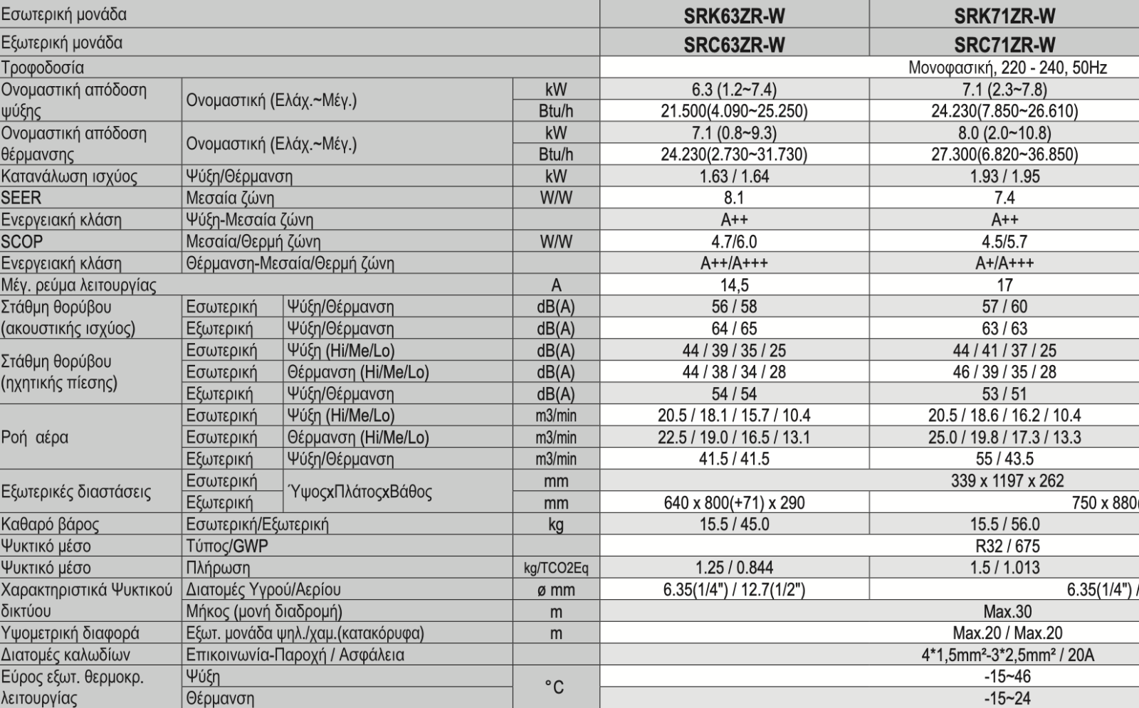

λοιπονννν ... έχω το mitsubishi electric msz-ga71va ( τοποθετήθηκαν 2009, μάλλον όμως το μοντέλο υπάρχει ήδη από το 2005 ) με τα stats οπως αναγραφονται στη φωτογραφια. Το ερωτημα μου ειναι το εξης. Πως μπορω να τα φερω σε τετοιο σημειο ωστε να μπορω να τα συγκρινω με σημερινα SEER SCOP και συγκεκριμενα με αυτα του SRK/SRC-71ZR-W ( diamond  φωτο 2 )? Και γενικά... αν κάνω το συγκεκριμένο switch, τι αλλαγες μπορω να περιμενω real life ?

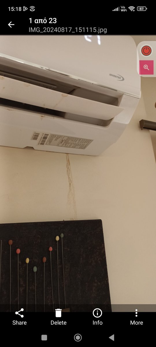

Καλησπερα , τωρα τελευταια εχει  την συγκεκριμενη διαρροη  στον εσωτερικο τοιχο το midea . Kαμια ιδεα ?
Μπόλικη μπίχλα... πάει για λύσιμο, πλύσιμο είτε έτσι είτε αλλιώς όποτε βλέπεις και παράλληλα αν παίζει κάτι...μπορεί να μπουκώσε κάτι τη διαδρομή του νερού στο βανάκι αποχέτευσης.
Επεξ/σία από mdkamael
1 ώρα πριν, chriskan22 είπε
Είχα πρόσφατα το ίδιο θέμα. Όπως αναφέρθηκε από τον πάνω φίλο, κάπου έχει βουλώσει η αποχέτευση και θέλει καθάρισμα. Μπορεί να είναι εύκολο ή να χρειασθεί λύσιμο η εσωτερική μονάδα.
Σε μένα ήταν το πρώτο όπου είχε βουλώσει από μάκα το 3πλό ταφ που ενώνει εσωτερικό και εξωτερικό σωλήνα αποχέτευσης. Αν δεν έχεις τέτοιο αλλά μονοκόμματο σωλήνα, μπορεί σε κάποιο σημείο εντός αυτού ή στο κανάλι εντός της εσωτερικής μονάδας, να υπάρχει το θέμα.
Για αρχή μπορεί να δοκιμάσει να ρουφήξει με μια wet/dry σκούπα το σωληνάκι της αποχέτευσης.
