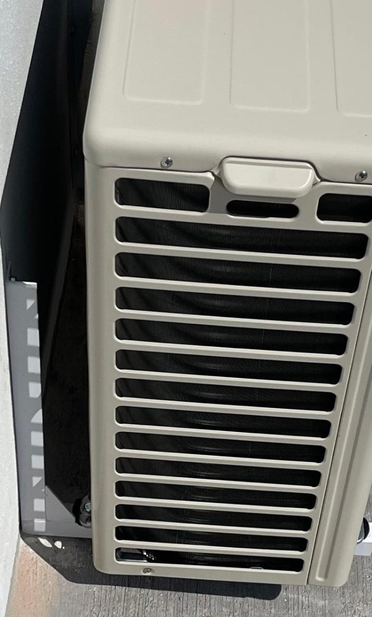

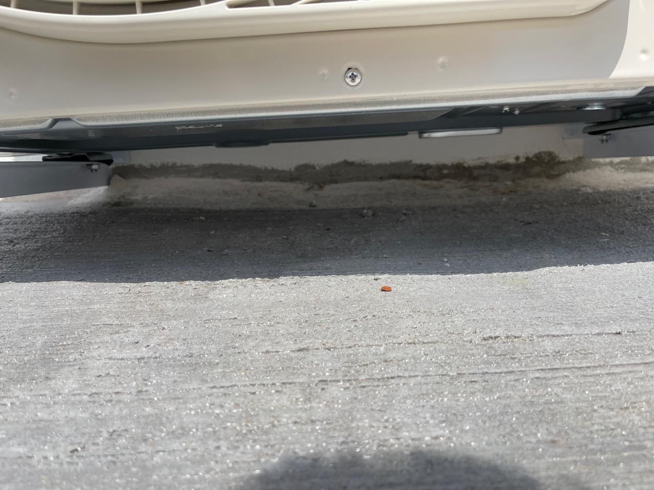

AnalysisParalysis Δημοσ. 16 Αυγούστου Δημοσ. 16 Αυγούστου (επεξεργασμένο) Στις 14/8/2025 στις 2:32 ΜΜ, cmaniac είπε Αυτοψία του χώρου δεν έκανε να δει τις ανάγκες; Αυτό με τις 45 μοίρες τι φάση; Όλα γιναν επιτόπου εκείνη την ημέρα. Το είχα υποψήφιο για άλλες δύο θέσεις που με απέτρεψαν να το βάλω. Η μία γιατί είναι βαριά η μονάδα να σηκωθεί πάνω ή άλλη γιατί ήθελε πολλά μέτρα σωληνώσεις. Δεν ήθελα να συμπληρώσω επιπλέον ψυκτικό υγρο γιατί νομίζω οτι αυτή είναι λεπτεπιλεπτη δουλειά. Αλλά μετά διάβασα ότι το edge έχει περιθωριο μεχρι 15 μετρα σωληνώσεις χωρίς προσθήκη ψυκτικού υγρού. Το έδαφος δεν ειναι ίσιο λόγω κλίσης οπότε αργά το καταλάβαμε μέσα στην αναμπουμπουλα ότι στις βάσεις δαπέδου γέρνει. Έτσι όπως είναι τώρα και ακουμπάει η βάση λιγο στο έδαφος δεν βλέπω να έχει πρόβλημα ή τουλάχιστον δεν το αντιλαμβάνομαι εγώ. Από άποψη ενόχλησης και θορύβου εννοώ δεν ξέρω αν υπαρχει πρόβλημα από τεχνολογική άποψη. Επεξ/σία 16 Αυγούστου από AnalysisParalysis

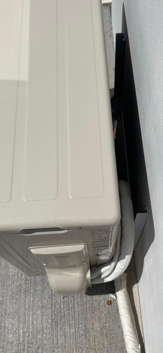

liakjim Δημοσ. 16 Αυγούστου Δημοσ. 16 Αυγούστου 5 λεπτά πριν, AnalysisParalysis είπε Όλα γιναν επιτόπου εκείνη την ημέρα. Το είχα υποψήφιο για άλλες δύο θέσεις που με απέτρεψαν να το βάλω. Η μία γιατί είναι βαριά η μονάδα να σηκωθεί πάνω ή άλλη γιατί ήθελε πολλά μέτρα σωληνώσεις. Δεν ήθελα να συμπληρώσω επιπλέον ψυκτικό υγρο γιατί νομίζω οτι αυτή είναι λεπτεπιλεπτη δουλειά. Αλλά μετά διάβασα ότι το edge έχει περιθωριο μεχρι 15 μετρα σωληνώσεις χωρίς προσθήκη ψυκτικού υγρού. Το έδαφος δεν ειναι ίσιο λόγω κλίσης οπότε αργά το καταλάβαμε μέσα στην αναμπουμπουλα ότι στις βάσεις δαπέδου γέρνει. Έτσι όπως είναι τώρα και ακουμπάει η βάση λιγο στο έδαφος δεν βλέπω να έχει πρόβλημα ή τουλάχιστον δεν το αντιλαμβάνομαι εγώ. Από άποψη ενόχλησης και θορύβου εννοώ δεν ξέρω αν υπαρχει πρόβλημα από τεχνολογική άποψη. Πόση απόσταση έχει από τον τοίχο; Λίγο πνιγμένη μου φαίνεται.
Klausx Δημοσ. 16 Αυγούστου Δημοσ. 16 Αυγούστου 44 λεπτά πριν, AnalysisParalysis είπε Όλα γιναν επιτόπου εκείνη την ημέρα. Το είχα υποψήφιο για άλλες δύο θέσεις που με απέτρεψαν να το βάλω. Η μία γιατί είναι βαριά η μονάδα να σηκωθεί πάνω ή άλλη γιατί ήθελε πολλά μέτρα σωληνώσεις. Δεν ήθελα να συμπληρώσω επιπλέον ψυκτικό υγρο γιατί νομίζω οτι αυτή είναι λεπτεπιλεπτη δουλειά. Αλλά μετά διάβασα ότι το edge έχει περιθωριο μεχρι 15 μετρα σωληνώσεις χωρίς προσθήκη ψυκτικού υγρού. Το έδαφος δεν ειναι ίσιο λόγω κλίσης οπότε αργά το καταλάβαμε μέσα στην αναμπουμπουλα ότι στις βάσεις δαπέδου γέρνει. Έτσι όπως είναι τώρα και ακουμπάει η βάση λιγο στο έδαφος δεν βλέπω να έχει πρόβλημα ή τουλάχιστον δεν το αντιλαμβάνομαι εγώ. Από άποψη ενόχλησης και θορύβου εννοώ δεν ξέρω αν υπαρχει πρόβλημα από τεχνολογική άποψη. Αφού υπάρχει κενό να πάει 10-20cm πιο πάνω, γιατί μπήκε έτσι; Θα είναι μέσα στα νερά η βάση το χειμώνα... και δεν είναι τεχνικά παραδεκτό. Βάλε ένα αλφάδι στο εξωτερικό μηχάνημα να δεις αν είναι οκ. 1
AnalysisParalysis Δημοσ. 16 Αυγούστου Δημοσ. 16 Αυγούστου 51 λεπτά πριν, liakjim είπε Πόση απόσταση έχει από τον τοίχο; Λίγο πνιγμένη μου φαίνεται. 8 με 9 πόντους. Είναι καλά η χάλια?
cmaniac Δημοσ. 16 Αυγούστου Δημοσ. 16 Αυγούστου (επεξεργασμένο) 1 ώρα πριν, Klausx είπε Θα είναι μέσα στα νερά η βάση το χειμώνα.. Αυτό είδα κι εγώ. Θα σαπίσει σε χρόνο dt. 2 ώρες πριν, mr.Vox είπε Τώρα εσύ ισχυρίζεσαι ότι μπορούμε να κουβαλάμε τις μονάδες όπως θέλουμε ανάποδα ή ξαπλωτές και να τις τοποθετούμε χωρίς να συμβουλευόμαστε τα εγχειρίδια; Συμφωνείς δηλαδή με αυτά που γράφει ο άλλος παραπάνω; Έχω ξεφορτώσει δεκάδες φορτηγά και container με ψυγεία, τα οποία φορτωθηκαν από το εργοστάσιο. Σχεδόν όλα εχουν πάνω σειρά ξαπλα. Ποτέ δεν άκουσα για κάποιο προβλημα. Το μόνο που χρειάζεται είναι να μείνουν κάποιες ώρες όρθια πριν μπουν στην μπριζα. Νομίζω ότι μπερδευτήκαμε κάπως. Ο φίλος αναφέρεται στα ψυγεία, που προφανώς το ενα πάνω στο άλλο χωράνε δυο στο container. Για να μειωθούν τα κόστη μεταφοράς βάζουν μια σειρά ακόμα απο πάνω, ξάπλα. Για να είμαι ειλικρινής πιο πολύ θα με ένοιαζε να μην πάρω τα από κάτω, παρά τα από πάνω. Οι μονάδες *καλό είναι* να μεταφέρονται ορθιες. Αλλά καλύτερο είναι οι μονάδες είναι να κάθονται κάποιες ώρες ώστε να αποφευχθεί η πιθανότητα να μην είναι τα υγρά στη θέση τους. Άσχετο: τα edge 24 φαίνεται να έχουν ακόμα συμπιεστές από Toshiba μεριά (DX151A1T-30N) - όχι GMCC. Περίεργο. Επεξ/σία 16 Αυγούστου από cmaniac 2

AnalysisParalysis Δημοσ. 16 Αυγούστου Δημοσ. 16 Αυγούστου 4 λεπτά πριν, cmaniac είπε Αυτό είδα κι εγώ. Θα σαπίσει σε χρόνο dt. Και να πεις ότι δεν έψαξα για καλό συνεργείο... Είναι 8 πόντους από μια πλευρά και 10 από την άλλη απόσταση. Οι βάσεις δαπέδου είναι 10 πόντους που μου έβαλε αρχικά άρα είχα μείνει με τις βάσεις θα ήμουν πάνω κάτω τα ίδια. Το έδαφος έχει κλίση για να κρατήσει λιμνάζοντα νερά. Το άλλο πρόβλημα είναι ότι αυτές τις μερεσ όλοι είναι διακοπές και δεν βρίσκω κανένα. Αλλιώς θα είχα βάλει άλλες δύο μονάδες.

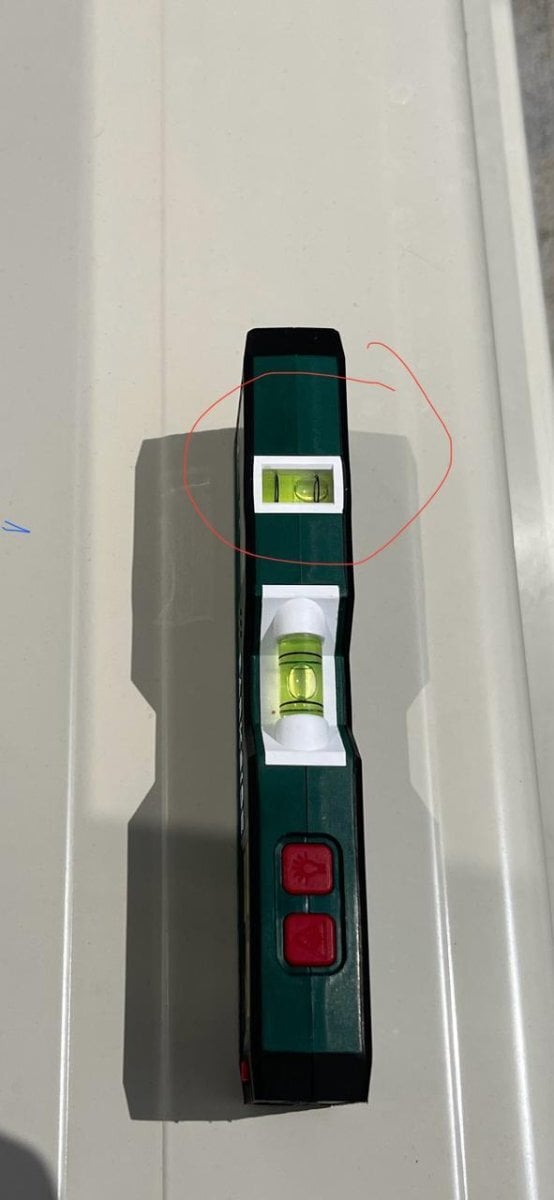

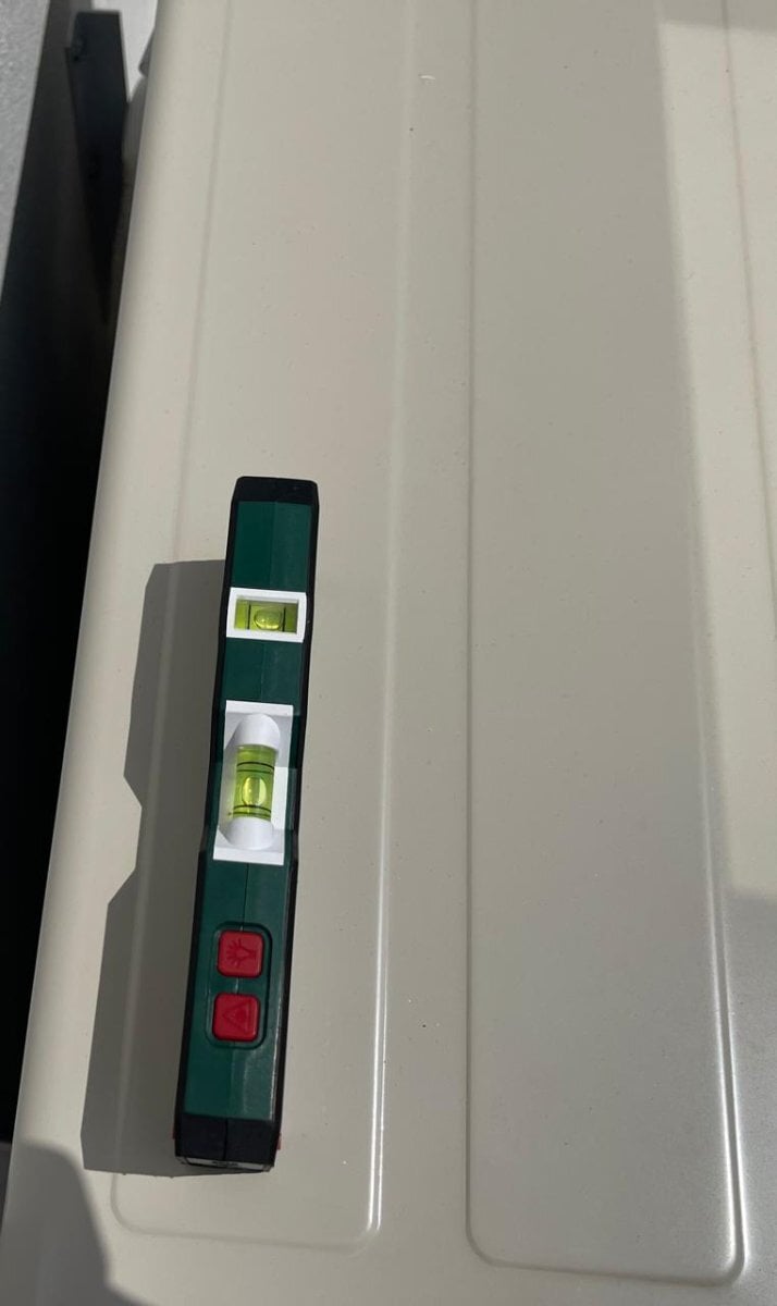

AnalysisParalysis Δημοσ. 16 Αυγούστου Δημοσ. 16 Αυγούστου 1 ώρα πριν, Klausx είπε Αφού υπάρχει κενό να πάει 10-20cm πιο πάνω, γιατί μπήκε έτσι; Θα είναι μέσα στα νερά η βάση το χειμώνα... και δεν είναι τεχνικά παραδεκτό. Βάλε ένα αλφάδι στο εξωτερικό μηχάνημα να δεις αν είναι οκ. Σε ευχαριστώ πολύ για τα σχόλια σου. Όταν βάζω το αλφαδι από μέσα μεριά είναι καλούτσικα. Από την έξω σαν να γέρνει λίγο. Μήπως θέλει καμία έχτρα βάση να πάω σε σίδερα από κάτω? Να την σηκώσω εγώ αν γίνεται πριν φύγω. 1 ώρα πριν, cmaniac είπε Άσχετο: τα edge 24 φαίνεται να έχουν ακόμα συμπιεστές από Toshiba μεριά - όχι GMCC. Περίεργο. Αυτό καλό είναι η κακό?
cmaniac Δημοσ. 16 Αυγούστου Δημοσ. 16 Αυγούστου (επεξεργασμένο) 10 λεπτά πριν, AnalysisParalysis είπε Σε ευχαριστώ πολύ για τα σχόλια σου. Όταν βάζω το αλφαδι από μέσα μεριά είναι καλούτσικα. Από την έξω σαν να γέρνει λίγο. Μήπως θέλει καμία έχτρα βάση να πάω σε σίδερα από κάτω? Να την σηκώσω εγώ αν γίνεται πριν φύγω. Από την πρώτη φωτό έμοιαζε από τη μία να ακουμπάει πάτωμα. Η διαφορά δεν είναι τόσο μεγάλη πάντως. Με μια βάση δαπέδου και μερικές ροδέλες / αποστάτες από τη μία θα το έφερνες ακριβώς χωρίς να τρυπήσεις τοίχο. Επίσης φαίνεται όντως στριμωγμένα και είναι κρίμα, γιατί δυσκολεύει και τη συντήρηση. Η δε κούρμπα με τρόμαξε λίγο. Επεξ/σία 16 Αυγούστου από cmaniac 1
