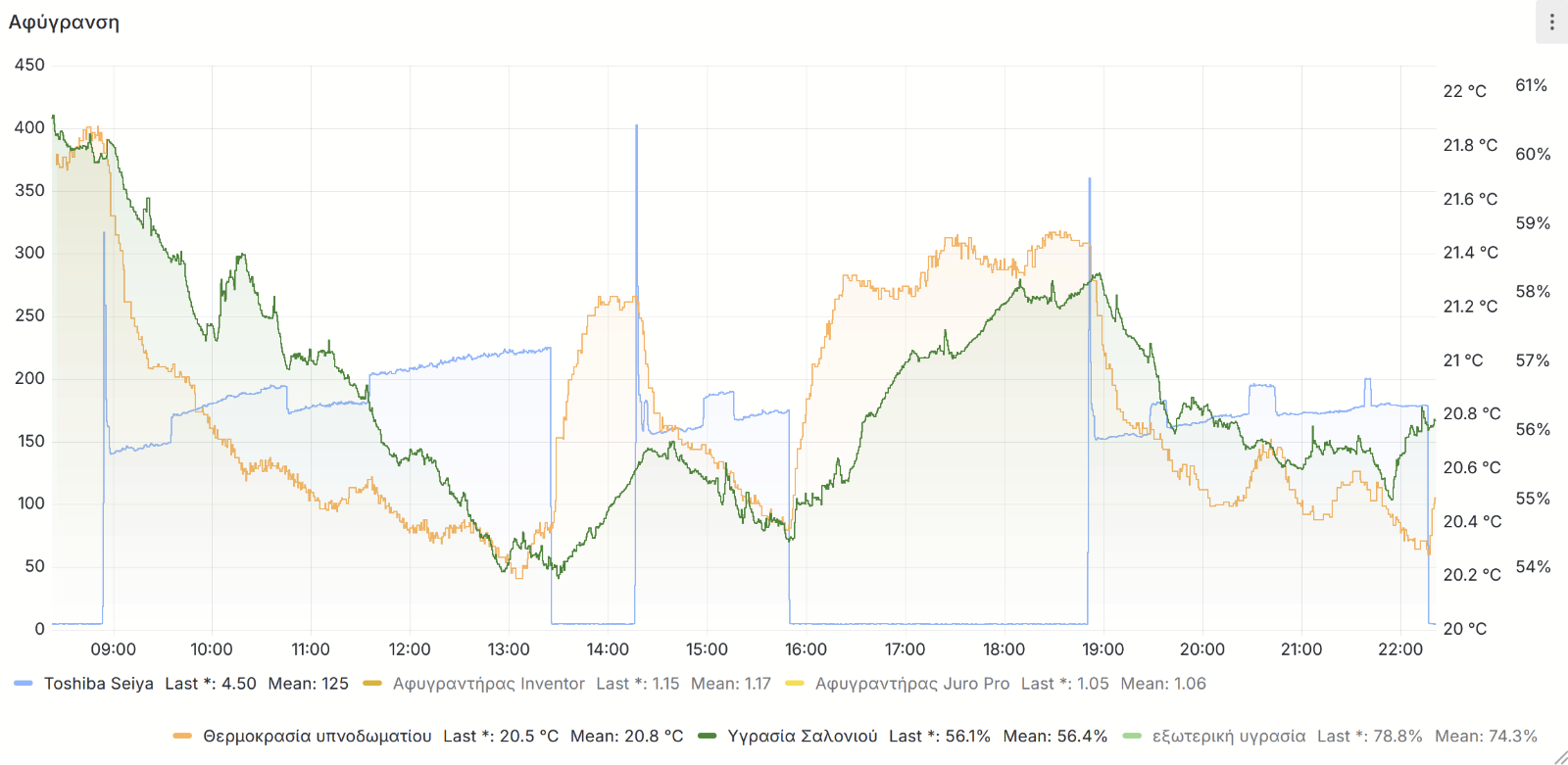

Λοιπόν, να τι κατάφερα σήμερα: με 1,7 κιλοβατώρες κράτησα την εσωτερική υγρασία ολόκληρου του σπιτιού σε επίπεδα γύρω στο 56%. Απ' ό,τι θα δείτε παρακάτω, η θερμοκρασία του υπνοδωματίου έπεφτε μέχρι 20,2 βαθμούς ελάχιστη και επανερχόταν σχεδόν αμέσως στους 21,4 βαθμούς μόλις έκλεινε το κλιματιστικό. Σε όλο το υπόλοιπο σπίτι η θερμοκρασία παρέμενε σταθερή. Μιλάμε πάντα για ένα 9άρι Toshiba Seiya, το οποίο είναι τοποθετημένο στο πιο απομακρυσμένο σημείο του σπιτιού.
41 λεπτά πριν, Pan_K είπε
Τόσο θα ανέβαινε και η δική μου εσωτερική υγρασία αν δεν έκανα κάτι γι' αυτό. Σήμερα η μέση εξωτερική υγρασία ήταν 78% και η μέση εσωτερική θερμοκρασία ήταν γύρω στους 22 βαθμούς.
