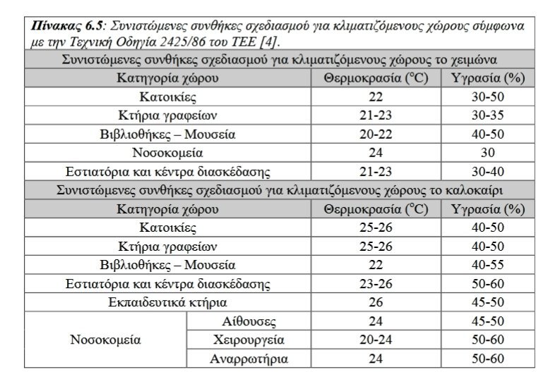

Αν θέλεις ρίξε μια ανάγνωση εδώ
Θα δεις ότι δεν μετράμε τη δυσφορία με τη σχετική υγρασία μιας και αυτή επηρεάζεται από τη θερμοκρασία, υπάρχουν πιο αντικειμενικοί δείκτες.
Πάντως στον χώρο μου μόνο κάτω από 45% σχετική υγρασία νιώθω άνετα και μάλιστα επειδή έχω πάντα την ίδια θερμοκρασία, εκεί πιάνω και τους άλλους δείκτες ( σημείο δρόσου, humidex κτλ ).

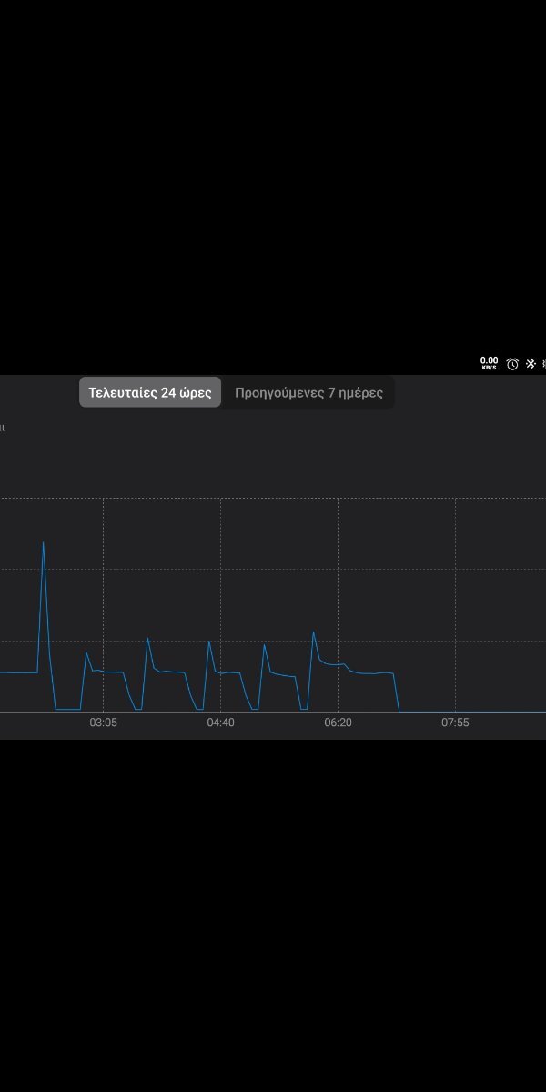

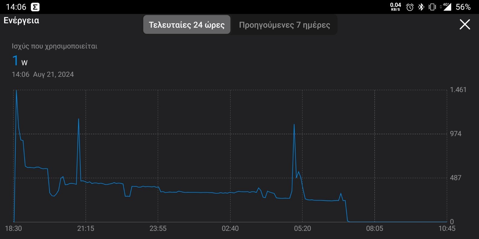

Ανεβαζω δύο γραφήματα από λειτουργία ελέγχου υγρασίας από 18αρι gree airy, στο cool mode .
Το πρώτο είναι με smart drying χωρις να σε αφήνει να ορισεις ποσοστο υγρασίας.
Το δεύτερο είναι normal drying πάλι όμως στο cool mode , και έχεις να επιλέξεις από 40 έως 80% υγρασία. Είχα επιλεγμένο το 45%.
Και στις δύο περιπτώσεις ζητούμενη θερμοκρασία ήταν 26
