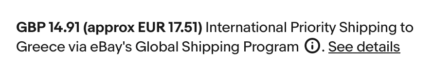

Charismo Δημοσ. 17 Ιουνίου Δημοσ. 17 Ιουνίου Ο μόνος τρόπος για να είσαι σίγουρος πως το ποσό που θα πληρώσεις στο checkout είναι τελικό και δεν θα έχεις εκπλήξεις κατά τον εκτελωνισμό είναι ο πωλητής να χρησιμοποιεί το Global Shipping Program του eBay. Θα πρέπει στη σελίδα του αντικειμένου να γράφει το παρακάτω. (Την αξία αγνόησε την είναι τυχαίο αντικείμενο) Κατά το check out θα πληρώσεις VAT και extra duties, αλλά όταν φτάσει στην Ελλάδα δεν θα έχει επιπλέον fees, καθώς θα τα έχεις ήδη πληρώσει. Κατά τα άλλα είναι ρίσκο. 2 1
