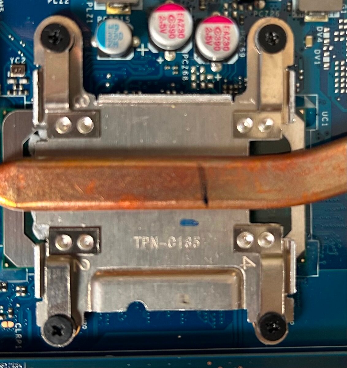

schumi46 Δημοσ. Τρίτη στις 07:58 μμ Δημοσ. Τρίτη στις 07:58 μμ Καλησπερα παιδες, παλεψα λιγο να δω αν μπορω να βγαλω το heatsink απο τον cpu πρωτη φορα απο οταν πηρα το λαπτοπ, αλλα δυστυχως δεν λυνει καμια βιδα. Υπαρχει καποιο τρικ να λυθουν πριν το σπασω κ το πεταξω στα σκουπιδια; Ηδη ζορισα τη μια βιδα κ εχει φθορα. Ή απλα το παραταω οπως ειναι με υψηλές θερμοκρασίες κ οσο κρατησει. Ειναι κ αυτο στα σεναρια μου. Ευχαριστω πολυ για τη βοήθεια! 😬 1
Aris_ Δημοσ. Τρίτη στις 08:37 μμ Δημοσ. Τρίτη στις 08:37 μμ βρες κατσαβιδια που ταιριαζουν ακριβως στις βιδες χωρις να εχουν τσογο ριξε λιγο wd40 και αστο μια μερα, μετα θελει καθαρισμα με καθαριστικο επαφων ειναι αγωγιμο 2
@topos Δημοσ. Τρίτη στις 11:03 μμ Δημοσ. Τρίτη στις 11:03 μμ Πηγες να το ξεβιδωσεις ενω ηταν ζεστο? Εαν ναι εκει ειναι το προβλημα.Με την ζεστη ολα διαστελλουν λιγο και ειναι πιο δυσκολα να ξεβιδωσουν.Εαν εφαγες την βιδα βαλε ενα λαστιχακι -google it-(ισως κομματι απο μπαλονι) πανω αναμεσα στην βιδα και στο κατσαβιδι 3 hours ago, schumi46 said: Καλησπερα παιδες, παλεψα λιγο να δω αν μπορω να βγαλω το heatsink απο τον cpu πρωτη φορα απο οταν πηρα το λαπτοπ, αλλα δυστυχως δεν λυνει καμια βιδα. Υπαρχει καποιο τρικ να λυθουν πριν το σπασω κ το πεταξω στα σκουπιδια; Ηδη ζορισα τη μια βιδα κ εχει φθορα. Ή απλα το παραταω οπως ειναι με υψηλές θερμοκρασίες κ οσο κρατησει. Ειναι κ αυτο στα σεναρια μου. Ευχαριστω πολυ για τη βοήθεια! 😬 1
schumi46 Δημοσ. Τετάρτη στις 01:32 πμ Μέλος Δημοσ. Τετάρτη στις 01:32 πμ 2 ώρες πριν, @topos είπε Πηγες να το ξεβιδωσεις ενω ηταν ζεστο? Εαν ναι εκει ειναι το προβλημα.Με την ζεστη ολα διαστελλουν λιγο και ειναι πιο δυσκολα να ξεβιδωσουν.Εαν εφαγες την βιδα βαλε ενα λαστιχακι -google it-(ισως κομματι απο μπαλονι) πανω αναμεσα στην βιδα και στο κατσαβιδι Ναι δουλεψε λιγο για να κανω τελευταια αρχεια backup, αλλα και γιατι καπου ψαχνοντας βρηκα σε καποιο βιντεο ή φορουμ -δεν θυμαμαι πια- οτι ξεκουμπωνει πιο ευκολα το heatsink αν ειναι ζεστος ο cpu επειδη μαλακωνει η παλια παστα🙄. Δυστυχως το φοβαμαι το θεμα γτ ασκωντας λιγη πιεση με το κατσαβιδι πιεζεται ολη η μητρικη που βρισκεται στον αερα με το κενο που εχει αναμεσα απ το πληκτρολόγιο. Μαλλον θα το παρατησω ετσι κ να παει να γ@μθει
@topos Δημοσ. Τετάρτη στις 01:37 πμ Δημοσ. Τετάρτη στις 01:37 πμ 2 minutes ago, schumi46 said: Ναι δουλεψε λιγο για να κανω τελευταια αρχεια backup, αλλα και γιατι καπου ψαχνοντας βρηκα σε καποιο βιντεο ή φορουμ -δεν θυμαμαι πια- οτι ξεκουμπωνει πιο ευκολα το heatsink αν ειναι ζεστος ο cpu επειδη μαλακωνει η παλια παστα🙄. Δυστυχως το φοβαμαι το θεμα γτ ασκωντας λιγη πιεση με το κατσαβιδι πιεζεται ολη η μητρικη που βρισκεται στον αερα με το κενο που εχει αναμεσα απ το πληκτρολόγιο. Μαλλον θα το παρατησω ετσι κ να παει να γ@μθει Σε σταθερους ισχυει αυτο που εχουν μεγαλη επιφανεια τα καπακια των επεξεργαστων, σε λαπτοπ που ειναι "σκετο" die δεν χρειαζετε. Ξαναδοκιμασε το οταν ειναι κρυο αρχικα σε καλη βιδα με σωστο κατσαβιδι. 1

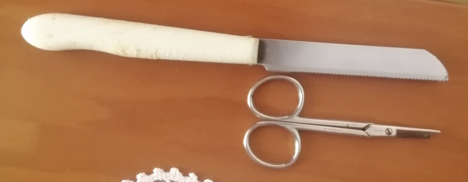

KyrGR Δημοσ. Τετάρτη στις 02:57 μμ Δημοσ. Τετάρτη στις 02:57 μμ Αν φαγώθηκαν δύσκολα τα πράγματα. Δοκίμασε μυτερό μαχαίρι ή ψαλιδάκι νυχιών. Λίγο υπό γωνία- μικρές κινήσεις- λίγες μοίρες τη φορά για να μη φαγωθούν παραπάνω.
atheatos Δημοσ. Τετάρτη στις 10:11 μμ Δημοσ. Τετάρτη στις 10:11 μμ (επεξεργασμένο) Ότι προαναφέρθηκε , με ακόμα και ίσο κατσαβιδάκι να χωράει στις καθετους του κεφαλιού τις βίδας. Έσχατη λύση και επικίνδυνη , λόγω components που βρίσκονται δίπλα, η χρήση μυτοτσιμπιδου που να πιάνει περιμετρικά το κεφαλή τις βίδας . Επισης αν έχεις καλό πάγκο και μπορεί να μπει κάποια κόντρα ακριβώς από πίσω από την πλακέτα στο σημείο που πιάνει η βίδα, ένα ελαφρύ χτύπημα στην βίδα με ένα ζουμπαδακι στο κεφάλι της βίδας ακριβώς όπως βάζεις το κατσαβίδι θα βοηθήσει… Λογικά βρίσκονται μικρά ελατήρια κάτω από της βίδες και πιέζουν. Ισως αν βάλεις την μητρική σε μια πλαστική σακούλα και στην κατάψυξη για 5 λεπτά να βοηθήσει. Επεξ/σία Τετάρτη στις 10:12 μμ από atheatos 1
schumi46 Δημοσ. Τετάρτη στις 10:29 μμ Μέλος Δημοσ. Τετάρτη στις 10:29 μμ 7 ώρες πριν, KyrGR είπε Αν φαγώθηκαν δύσκολα τα πράγματα. Δοκίμασε μυτερό μαχαίρι ή ψαλιδάκι νυχιών. Λίγο υπό γωνία- μικρές κινήσεις- λίγες μοίρες τη φορά για να μη φαγωθούν παραπάνω. την μια τσιγκλησα λιγο, αλλα υποθετω με σωστο κατσαβιδι αν την πιασω καλα δεν θα χω θεμα. το θεμα ειναι οτι στη πρωτη αποπειρα με το λαπτοπ ζεστο ηταν τσιμεντο. αυριο μαλλον παραλαμβανω ενα σετ με κατσαβιδακια κ επιχειρω με κρυο λαπτοπ. αν οχι, το παραταω ετσι.

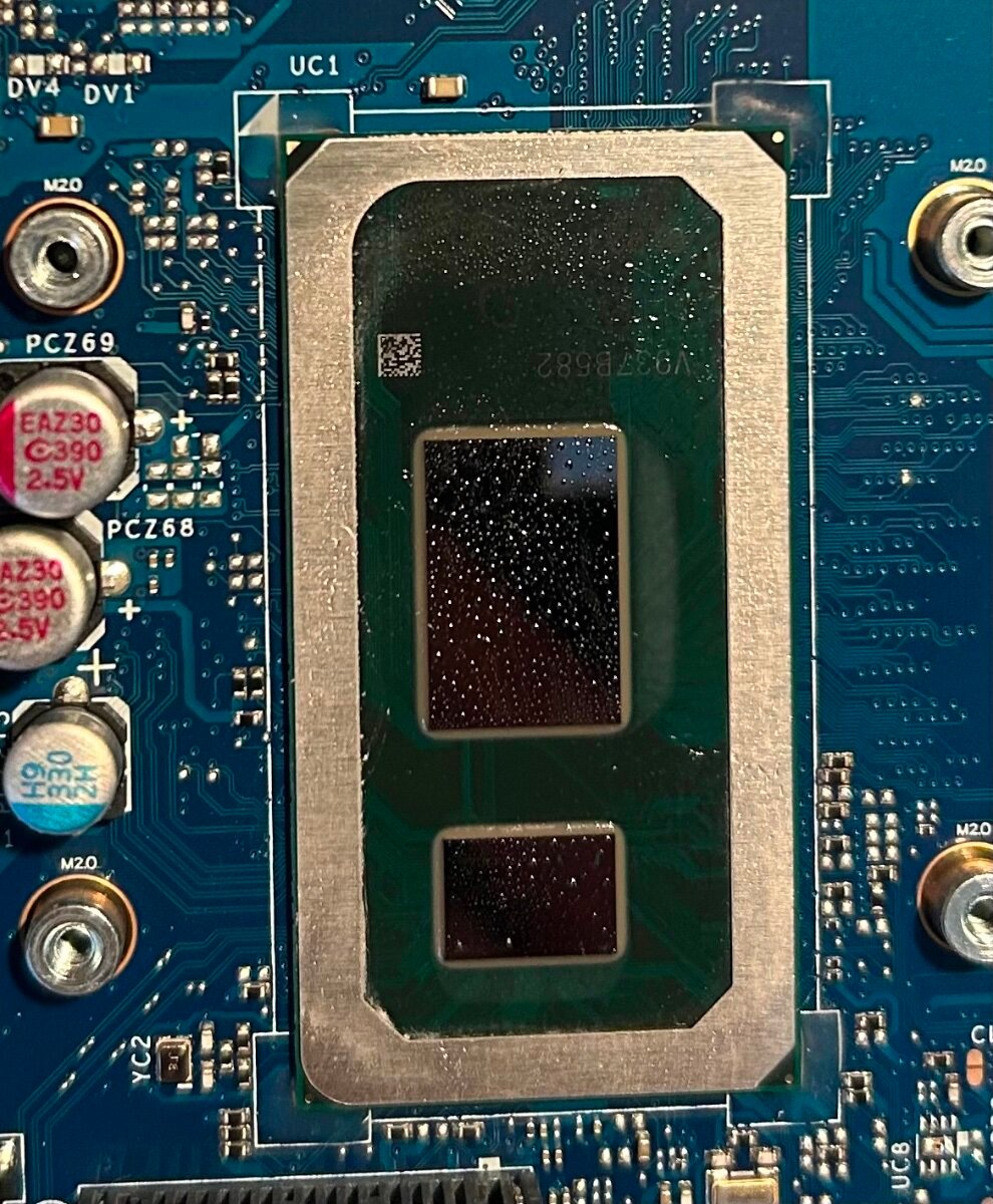

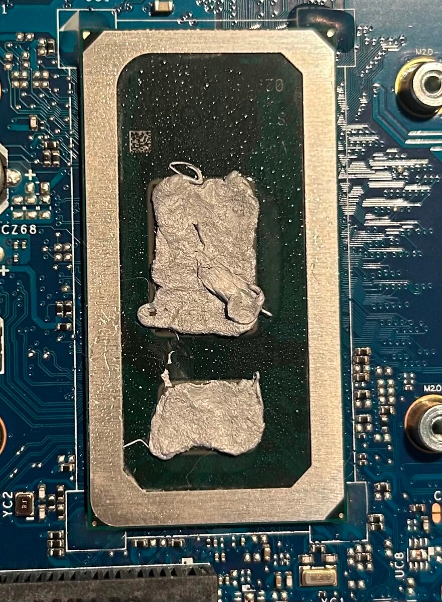

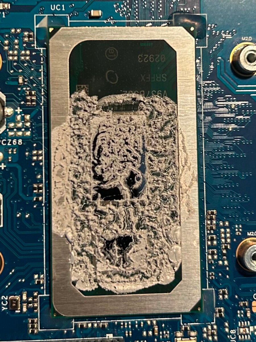

schumi46 Δημοσ. Παρασκευή στις 07:47 μμ Μέλος Δημοσ. Παρασκευή στις 07:47 μμ Στις 23/7/2025 στις 12:37 ΠΜ, @topos είπε Σε σταθερους ισχυει αυτο που εχουν μεγαλη επιφανεια τα καπακια των επεξεργαστων, σε λαπτοπ που ειναι "σκετο" die δεν χρειαζετε. Ξαναδοκιμασε το οταν ειναι κρυο αρχικα σε καλη βιδα με σωστο κατσαβιδι. Μολις τις ελυσα με μυτη PH1 αν κ εκανα μικροφθορες στα βιδακια. Εκανα ηδη τραμπα το ενα με του ssd που ειναι ολοιδια. Με PH0 κ PH00 ειχα χειροτερη εφαρμογη. Καθαρισα ηδη τον επεξεργαστή κ τη ψυκτρα με μαντηλακι arctic. Θελω τωρα να εφαρμοφω την MX-6. Αν ξανά πασαλειφτεί ετσι δεν θα χω θεμα να υποθεσω, εφοσον απ την HP τοσα χρονια ετσι ηταν🙀.
Sheogorath Δημοσ. Παρασκευή στις 07:55 μμ Δημοσ. Παρασκευή στις 07:55 μμ Οχι δεν θα έχεις θέμα. Μην βάλεις και ολόκληρο σωληνάριο, αλλά καλύτερα περισσότερη να βγει απο το πλάι παρά λιγότερη να μείνει γυμνό κομμάτι του die γιατί θα die. Δεν έχεις πινάκια να φοβάσαι να μπει πάστα. 1 1
schumi46 Δημοσ. Παρασκευή στις 08:11 μμ Μέλος Δημοσ. Παρασκευή στις 08:11 μμ (επεξεργασμένο) 47 λεπτά πριν, Sheogorath είπε Οχι δεν θα έχεις θέμα. Μην βάλεις και ολόκληρο σωληνάριο, αλλά καλύτερα περισσότερη να βγει απο το πλάι παρά λιγότερη να μείνει γυμνό κομμάτι του die γιατί θα die. Δεν έχεις πινάκια να φοβάσαι να μπει πάστα. 😸θενξ για τα τιπ! Δλδ πανω στην πρασινη επιφανεια κλαιν αν παει ok😹. Ετσι καλα ειναι; Μετα θα φυσαει το εργαλειο δλδ; Θα πεσουν καμια 20ρια βαθμοι;🤓🤓 Επεξ/σία Παρασκευή στις 08:42 μμ από schumi46
