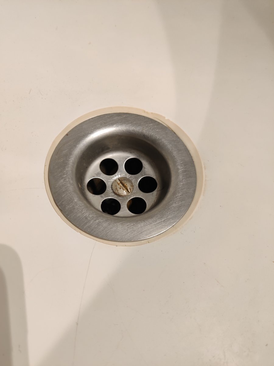

Witcher1st Δημοσ. χθες στις 12:46 πμ Μέλος Δημοσ. χθες στις 12:46 πμ (επεξεργασμένο) 2 hours ago, st@kas said: Αυτοκόλλητο σίτας Δεν θα υπαρχει προβλημα οταν θα βρεχεται; 22 minutes ago, zio10 said: Δε νομίζω ότι θα βγει στον από κάτω. Πρέπει να έχει μόνιμη διαρροή για κάποιο διάστημα για να γίνει αυτό. Εσύ αν κατάλαβα απλά καθάρισες και έριξες νερά. Το ξεβιδωσα, εβγαλα το σιφωνι και το λαστιχο σιλικονης το ασπρο και εβαλα συρμα για να βγαλω τις βρωμιες. Απλα εριξα αρκετο νερο χωρις να υπαρχει το λαστιχο σιλικονης. Τωρα δε ξερω εαν και ποσο περασε απο κατω. Μετα τα εβαλα ξανα στη θεση τους. Καλα τα βλεπω. Ειδωμεν.. Το προβλημα εαν καταλαβα καλα ειναι να μην περναει νερο κατω απο το λαστιχο σιλικονης; 1 hour ago, Vstromrider said: Οχι απλα θα προκαλεσεις ζημια, αλλα θα πλυμμηρισεις τον απο κατω! Διαβασα και τα παρακατω μηνυματα. Ετοιμασου να σου χτυπανε το κουδουνι. Ελπιζω να εχεις αδικο. Θα δειξει ο χρονος. Επεξ/σία χθες στις 12:47 πμ από Witcher1st

Witcher1st Δημοσ. χθες στις 12:51 πμ Μέλος Δημοσ. χθες στις 12:51 πμ (επεξεργασμένο) Επισης μια αλλη απορια γιατι μπερδευτηκα με τις σωληνωσεις. Οταν το ξεβισωσα ειχε τη κλασσικη τρυπα στα δεξια που πρεπει να ενωνεται με το σιφωνι στο δαπεδο, και μια τρυπα κατω απο την βιδα. Το νερο που πηγαινει, δεξια ή κατω; 25 minutes ago, zio10 said: Αν μετά το έκλεισες και το στεγανοποιησες σωστά πιστεύω δεν θα έχεις θέμα. Αν περνάει νερό συνέχεια θα έχεις. Δε το στεγανοποιησα. Να το ανοιξω ξανα κα να βαλω σιλικονη γυρω-γυρω; 4 hours ago, Inuyasha said: Προς το πάτωμα και να βγει στον από κάτω σου Πολλοί μάστορες βάζαν και σιλικόνη μαζί με το λάστιχο για να κολλήσει και να ελαχιστοποιησουν πιθανότητα για διαρροή, όταν το έβγαλες υπάρχει μεγάλη πιθανότητα να μην πάτησε κάνα, ειδικά αν το ζόρισες με την ατσάλινα να το ξεκόλλησες και να στάζει με αποτέλεσμα να ποτίσει την πλάκα κάτω από τη μπανιέρα Το εβγαλα τελειως το λαστιχο και το καθαρισα και απο κατω! Αμα εχει και 2ο λαστιχο πιο κατω απο το σιφωνι, δε γνωριζω, δεν εβγαλα κατι αλλο, οπως δειχνει στο βιντεο ή η εικονα παραπανω. UPDATE!!!!!!! Tv Τωρα βλεπω και το αλλο λαστιχο, το γνησιο, το αυθεντικο! Ελα και με κατατρομαξατε!! Ειμαι κομπλε;; Τα βιδωνω παλι;; Αλλα ακομα εχω απορια γιατι εχει και μια τρυπα δεξια.. Επεξ/σία χθες στις 01:16 πμ από Witcher1st
SoullessRider Δημοσ. πριν από 23 ώρες Δημοσ. πριν από 23 ώρες (επεξεργασμένο) 1) Η "τρύπα δεξιά" είναι η κατάληξη της υπερχείλισης. Της 2ης τρύπας που υπάρχει -δηλαδή - σε όλες τις μπανιέρες και τους νεροχύτες πιο ψηλά, ώστε να περιοριστεί η πιθανότητα να ξεχειλίσει το νερό και να τρέξει έξω από την μπανιέρα /νεροχύτη αν πχ ξεχάσεις ανοιχτή τη βρύση.... 2) Ξεβιδώνοντας αυτό που ο συμφωρουμίτης περιγράφει σαν σχαρίτσα, το σιφόνι πέφτει / αποκολλάτε από την μπανιέρα και επανέρχεται στην θέση του όταν το ξαναβιδώσεις, αν δεν το έχει ενισχύσει ο υδραυλικός με κάποιο στήριγμα (πχ κομμάτι από τούβλο. Αν έριξες νερό (μπόλικο όπως λες) ανάμεσα στο ξεβίδωμα - βίδωμα, πολύ πιθανόν μια μεγάλη ποσότητα να πέρασε από αυτό το κενό και να κατέληξε στο γυμνό πάτωμα / πλάκα κάτω από την μπανιέρα, με ότι αποτέλεσμα μπορεί να έχει και στον από κάτω.... Επεξ/σία πριν από 23 ώρες από SoullessRider
Witcher1st Δημοσ. πριν από 22 ώρες Μέλος Δημοσ. πριν από 22 ώρες 1 hour ago, SoullessRider said: 1) Η "τρύπα δεξιά" είναι η κατάληξη της υπερχείλισης. Της 2ης τρύπας που υπάρχει -δηλαδή - σε όλες τις μπανιέρες και τους νεροχύτες πιο ψηλά, ώστε να περιοριστεί η πιθανότητα να ξεχειλίσει το νερό και να τρέξει έξω από την μπανιέρα /νεροχύτη αν πχ ξεχάσεις ανοιχτή τη βρύση.... 2) Ξεβιδώνοντας αυτό που ο συμφωρουμίτης περιγράφει σαν σχαρίτσα, το σιφόνι πέφτει / αποκολλάτε από την μπανιέρα και επανέρχεται στην θέση του όταν το ξαναβιδώσεις, αν δεν το έχει ενισχύσει ο υδραυλικός με κάποιο στήριγμα (πχ κομμάτι από τούβλο. Αν έριξες νερό (μπόλικο όπως λες) ανάμεσα στο ξεβίδωμα - βίδωμα, πολύ πιθανόν μια μεγάλη ποσότητα να πέρασε από αυτό το κενό και να κατέληξε στο γυμνό πάτωμα / πλάκα κάτω από την μπανιέρα, με ότι αποτέλεσμα μπορεί να έχει και στον από κάτω.... Δες τις φωτο στο προηγουμενο ποστ. Δεν εβγαλα ποτε το λαστιχο το μαυρο.

Doubt Δημοσ. πριν από 5 ώρες Δημοσ. πριν από 5 ώρες 99% της απόφραξης γίνεται από ανθρώπινες τρίχες που αγκιστρώνονται στα τοιχώματα της αποχέτευσης. Αν ψάξεις και το σιφώνι του δαπέδου θα βρεις πολύ πράμα.
Witcher1st Δημοσ. πριν από 2 ώρες Μέλος Δημοσ. πριν από 2 ώρες 3 hours ago, Doubt said: 99% της απόφραξης γίνεται από ανθρώπινες τρίχες που αγκιστρώνονται στα τοιχώματα της αποχέτευσης. Αν ψάξεις και το σιφώνι του δαπέδου θα βρεις πολύ πράμα. Δε βρηκα τριχες, αλλα εβγαιναν τεραστια κομματια σκονης που ηταν κολλημενα μια μαζα. Βεβαια μετα διαλυονται οταν πηγαινα να τα πιασω. Ολα καλα μεχρι στιγμης. Τωρα εχω θεμα με το καζανακι και τα πομολα!! Θα ανοιξω αλλο θεμα! Να'ναι καλα τα μαστορια του insomnia!!
