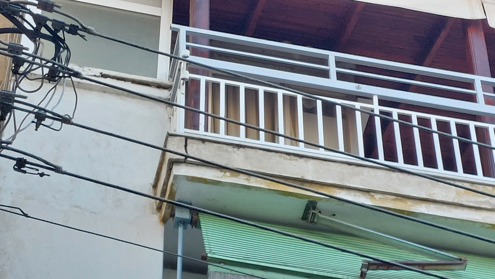

famas Δημοσ. Τετάρτη στις 10:02 μμ Δημοσ. Τετάρτη στις 10:02 μμ 52 λεπτά πριν, phanispal είπε Με την ώρα ή με τη μέρα, δεν ξέρω πώς δουλεύουν όλοι όσοι έχουν καλαθοφόρα, εγώ χειριστής είμαι. Παίζει ρόλο για τι μηχάνημα μιλάμε (υπάρχουν μικρά και πιο μεγάλα), πόσο μακριά είσαι και πόσο θέλει να χρεώσει ο καθένας. Πολύ χοντρικά και χωρίς να θέλω να πάρω κανέναν στο λαιμό μου, για τη δουλειά που περιγράφει ο TS, υπολογίζεις γύρω στο 300άρι το μεροκάματο. Αλλά δεν ξέρω τι παίζει στη Θεσσαλονίκη. Μεγάλη γωνία στο κάτω εξωτερικό μέρος του μπαλκονιού με καλώδια μπροστά(άρα δεν πάει καλαθοφόρο), ο μάστορας έκοψε τα κάγκελα και κρεμάστηκε απέξω. Έβαλε καλούπι και το γέμισε. δεν πάει με το μεροκάματο, γιατί είναι μερεμέτι. Η γωνία όπως τη βλέπεται με το που την έπιασε του έμεινε στο χέρι, άρα άκρως επικίνδυνο. Γλίτωσα κόστος σκαλωσιάς, αλλά τα έδωσα στον μάστορα. Όπως είπε προκλήθηκε από το νερό που διείσδυσε σιγά σιγά από τις ενώσεις των μαρμάρων στο μπαλκόνι.
phanispal Δημοσ. Τετάρτη στις 10:07 μμ Δημοσ. Τετάρτη στις 10:07 μμ Δυστυχώς υπάρχουν τέτοιες περιπτώσεις. Αλλά είπες ότι σου έκοψε και κάγκελα. Και το ότι κρεμάστηκε απ' έξω δεν είναι ό,τι καλύτερο.
famas Δημοσ. Τετάρτη στις 10:11 μμ Δημοσ. Τετάρτη στις 10:11 μμ 3 λεπτά πριν, phanispal είπε Δυστυχώς υπάρχουν τέτοιες περιπτώσεις. Αλλά είπες ότι σου έκοψε και κάγκελα. Και το ότι κρεμάστηκε απ' έξω δεν είναι ό,τι καλύτερο. 4ος όροφος.
