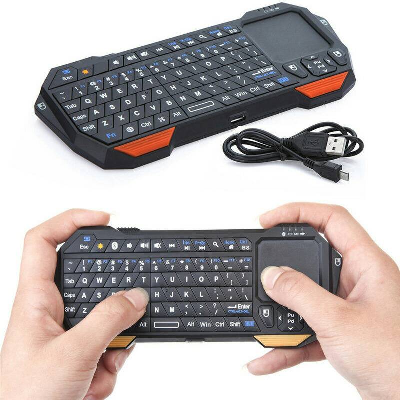

ΑΝΤΙΓΡΆΦΩ από διπλανό forum για ένα αλλο BLUETOOTH air mouse
http://m.aliexpress.com/item/32476170392.html?productId=32476170392&productSubject=2015-New-Utra-thin-and-Lightweight-3-in-1-Mini-Wireless-Bluetooth-Keyboards-Mouse-Mice-Touchpad&shortkey=ZVJBZRvA&addresstype=600&tracelog=wwwdetail2mobilesitedetail
"Καλά δεν υπάρχει. Τρομερή ποιότητα και πανάλαφρο σε σχέση με το RC12 που είχα πριν και ήθελε 3 μπαταρίες.
Αυτό είναι επαναφορτιζόμενο, έχει φωτισμό κουμπιών,το bluetooth pairing έγινε αμέσως.
Μόνο μειονέκτημα θα έλεγα ότι έχει μικρό σταυρό (τα βελάκια), άρα μπορεί να πατήσεις κάτι επιπλέον και ότι θα ήθελα λίγο πιο γρήγορο το touchpad.
Αλλά για 17-18δολλάρια που το πήρα, δεν έχω φυσικά μετανιώσει."
