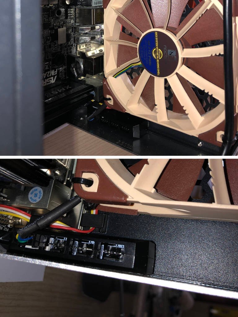

Μερικές φωτογραφίες προτού μπει η ψύκτρα στο κουτί. Κάποια από τα καλώδια έχουν στριμωχτεί πίσω από το τροφοδοτικό (USB3, power/hdd led, power switch, audio) ενώ κάποια έχουν μπει πίσω από την μητρική (audio, USB για την εσωτερική οθόνη, 4-pin για το fan controller). Ο "σκληρός δίσκος" βρίσκεται στην μητρική, οπότε έχω γλιτώσει κάποια επιπλέον καλώδια:
Από το πλάι
Spoiler
Από επάνω
Spoiler
Τα καλώδια απο το 24-pin στο πίσω μέρος του backplate, τα οποία χώρεσαν ίσα-ίσα. Λυπήθηκα να τα κόψω ώστε να μην μαζεύοντε "κουβάρι", αλλά και πάλι δεν πιστεύω ότι ενοχλούν ιδιαίτερα εκεί που βρίσκονται.
Spoiler
Κάτω από τον πίσω ανεμιστήρα μπήκε ένα fan controller για μελλοντική προσθήκη περισσότερων ανεμιστήρων
Spoiler

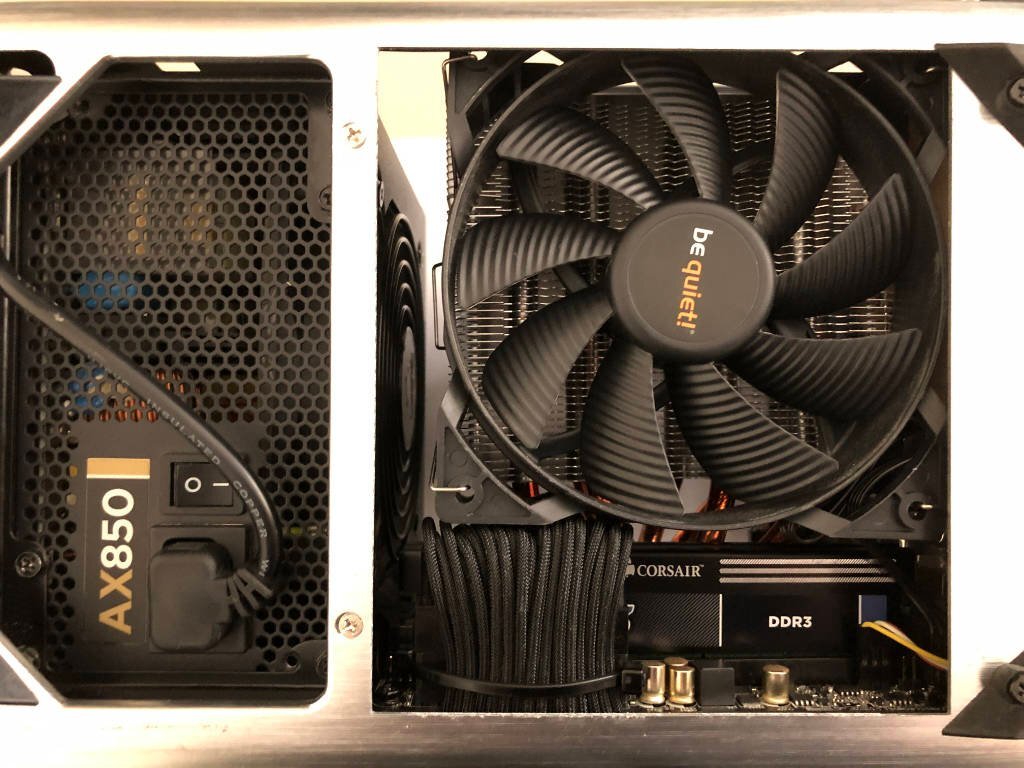

Μερικές φωτογραφίες με την ψύκτρα, η οποία πιάνει όσο χώρο έχει απομείνει:
Από το πλάι
Spoiler
Από επάνω
Spoiler
Από κάτω
Spoiler

Γιατι εχεις βαλει και τα 2 φανς να βαρανε αερα στην ψυχτρα? Αν ειχες μονο τον noctua, θα συμφωνουσα για να κανει exhaust το psu, αλλα ισως εβαζα τον bequiet επισης exhaust.
Βεβαια τωρα εχεις θετικη πιεση οποτε και λιγοτερη σκονη. Και αν βαλεις οντως και φαν πανω, τοτε θα ειναι οκ ετσι
Η σκέψη μου είναι να μπουν επάνω είτε 2x 12cm fans είτε 1x 14cm fan, για αυτό έχω βάλει και τον fan controller (η μητρική έχει μόνο 2 θέσεις για fans). Πιστεύεις ότι με το τρέχων setup θα έχει διαφορά αν γυρίσω τον be quiet ανάποδα; Το fan του τροφοδοτικού, αν δεν κάνω λάθος, γυρνάει όταν το load ξεπεράσει ένα threshold, το οποίο με τη χρήση που κάνω δεν το φτάνω. Άρα είναι σαν να μην υπάρχει.
21 ώρες πριν, macabre_sunsets είπε
Αν τα temps του cpu ειναι νορμαλ, δεν θα το εψαχνα. Αλλα μπορεις να δοκιμασεις αν δεν ειναι μπελας με τα καλωδια
