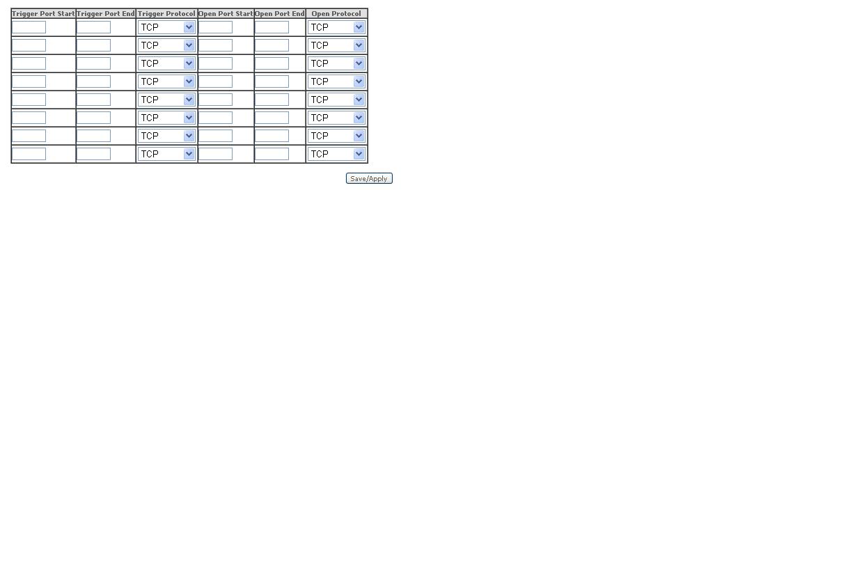

Εχω το router CellPipe 7130 RG 54e. M2013. Εχω ψαξει σε ολο το menu του router αλλα δε εχει πουθενα επιλογη για port forward..Τι να κανω;
Βρηκα ενα Port Triggering μπηκα και μου βγαζει αυτο
Αυτο
Τωρα θέλω να κανω αυτο:
Now you need to allow ports 80, 1119. This may or may not be done on the same line. You may have to enter 2 separate entries. Make sure there is a comma. That value should be put in both TCP and UDP fields. Make a new entry for port 6881-6999, again make sure that dash is between the numbers.
Τι πρεπει να κανω ρε παιδια;
Αυτο
Ουτε virtual server εχει?αν οχι τοτε triiger port start px 3389 end port start port trigger port end το ιδιο.στην ουσια παντου το ιδιο.
ισως πετυχει και χωρις να βαλεις τιποτα στο trigger και απλα βαλεις στο OPEN START PORT και open end port
Ναι ομως το θεμα ειναι οτι: Δεν πετυχενει 100% (για το Diablo III τα θελω τα ports) και αμα το κανω δεν θα ξερω αμα εκανα το σωστο..
για να δεις οτι ανοιξαν τα Port θα βαλεις ενα απο αυτα τα Port στο mtorrent μετα θα ανοιξεις το Mtorrent και μετα θα πας στο www.canyouseeme.org Και θα δεις αν ειναι ανοιχτο.αν εχει επιλογη Tcp και Udp το ανοιγεις και για τα 2.αν εχεις οτενετ τοτε πρεπει να κλεισεις την αυξημενη ασφαλεια.αν εχει dmz το ρουτερ σου τοτε κανε dmz στην Ip του pc Να σου ανοιξει ολα τα ports απευθειας να τελειωνεις.
