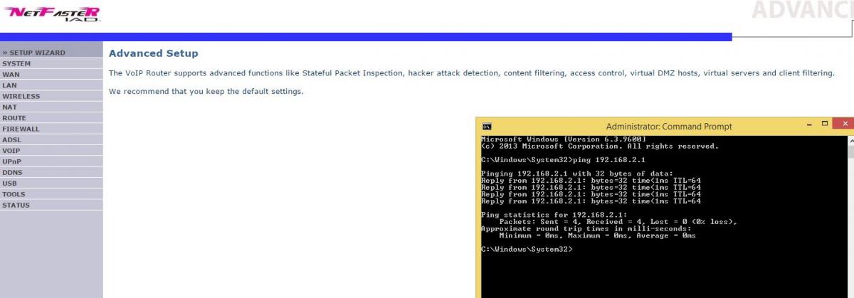

Να κι ένα ss να δεις τι παίζει:
για να αλλαξεις nat type ή κανε Port forward τα ports που χρειαζονται για την κονσολα/παιχνιδι οτι ειναι αυτο ή πολυ απλα κανε dmz στην Ip που εχει το Pc/Κονσολα και θα γινει nat open.to dmz πρεπει να ειναι στο nat λογικα.

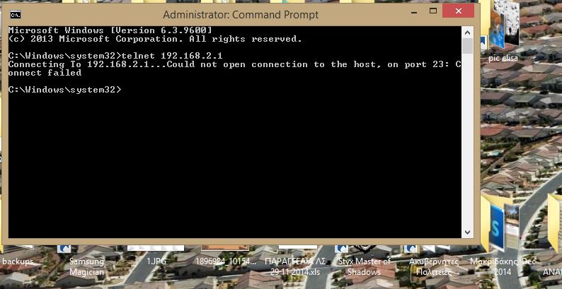

Και ένα ακόμη ss για να δειτε ότι δεν ανοίγει το telnet από command prompt:

το να ανοιξεις το Port 23 το κανεις οταν εχεις στησει καποιον server στο δικτυο σου που θες να απαντησει στο telnet .το ρουτερ αν ανοιγει απο καπου το telnet θα ειναι απο αλλη καρτελλα.αλλα και παλι στα ρουτερ το telnet απο lan ειναι παντα ανοιχτο.απο wan ναι μπορει να ειναι κλειστο αλλα δεν μας νοιαζει το wan.οποτε ή δεν εχει telnet γενικα ή δεν εχει με αυτο το firmware
Λογικα το το firmware εχεις πρεπει να το αναφερει ειτε οταν μπεις μεσα στον ρουτερ ή σε καποια καρτελλα status>δεν το εχω για να σου πω απεξω.για firmware Υποχρεωτικα googlare το.δεν ξερω αν θα βρεις ευκολα firmware για κατι τετοια ρουτερ γιατι ερχονται με custom firmware Πανω απο τον παροχο λογικα.αλλα μπορει πραγματι να μην υπαρχει τροπος να ανοιξεις το telnet κοινως να μην υπαρχει.δεν μιλαω για jtag που εκει παμε αλλου.αν και οπως σου ειπα απλα κανεις dmz ή  port forward.δεν χρειαζεται να ανοιξεις το telnet>γιατι και το telnet να ανοιξεις παλι απο εκει dmz θα κανεις ή port forward για να γινεις nat open .οποτε ποιοςο λογος να μην γινει απο το Web interface?
