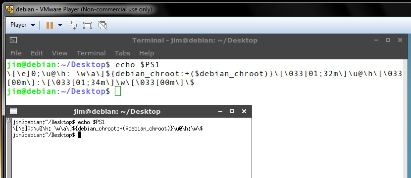

jim_p Δημοσ. 26 Απριλίου 2017 Δημοσ. 26 Απριλίου 2017 Κανεις με xfce ή με xfce4-terminal να μου πει γιατι το δικο μου αλλαζει το ps1 και το κανει καρναβαλι οπως φαινεται στην εικονα? Το αλλο τερματικο ειναι urxvt και η εικονα ειναι απο debian unstable, ολα στοκ εκτος απο τη γραμματοσειρα στο xfce4-terminal
mphxths Δημοσ. 26 Απριλίου 2017 Δημοσ. 26 Απριλίου 2017 @jim_p Τα δυο τερματικα ειναι στο ιδιο συστημα και "τραβανε" διαφορετικο PS1? Και να υποθεσω οτι δεν θες τα χρωματακια ?Απο καπου τα τραβηξε ομως το xfce4-terminal , ειτε απο το /etc/bash.bashrc ειτε απο το ~/.bashrc. Tσεκαρες αν αυτα τα δυο περιεχουν "χρωματακια"? Σε debian unstable-based διανομη που εχω σε vm , mate-terminal και rxvt (δεν εβρισκα στα ρεπο urxvt ) δειχνουν ακριβως το ιδιο PS1. Aρα μηπως πειραχτηκε κατι στα παραπανω αρχεια και δεν το ειδες?Και απλα το urxvt δεν ασχολειται με τα αρχεια αυτα για αυτο δεν εχει χρωματα.. https://bbs.archlinux.org/viewtopic.php?id=136625 δες και εδω..σχετικα..σχετικο θεμα.
jim_p Δημοσ. 26 Απριλίου 2017 Δημοσ. 26 Απριλίου 2017 Υποθετοντας οτι τα τραβανε απο διαφορετικο αρχειο, ποσταρα το "echo $PS1" στο καθενα, και οντως ειναι διαφορετικα! Επισης, και το xterm το δειχνει στοκ (μαυρο με ασπρα γραμματα βεβαια) σαν το urxvt, χωρις χρωμα. Ο τυπος στο φορουμ του arch λεει οτι εχει τα δικα του στο .Xresources αλλα δεν τα πιανει το urxvt. Εγω δεν εχω .Xresources εκει, ουτε .Xdefaults που ειναι το αντιστοιχο αρχειο στο debian, ουτε .bashrc. Το urxvt εινια το πακετο rxvt-unicode
mphxths Δημοσ. 26 Απριλίου 2017 Δημοσ. 26 Απριλίου 2017 @jim_p Σου παραθετω κομματι του ~/.bashrc που ξεκαθαριζει το τι γινεται.Υποψη δεν το εφτιαξα εγω το αρχειο..εννοω δεν το πειραξα..οπως ηρθε με την εγκατασταση της διανομης. # set a fancy prompt (non-color, unless we know we "want" color) case "$TERM" in xterm-color|*-256color) color_prompt=yes;; esac # uncomment for a colored prompt, if the terminal has the capability; turned # off by default to not distract the user: the focus in a terminal window # should be on the output of commands, not on the prompt #force_color_prompt=yes if [ -n "$force_color_prompt" ]; then if [ -x /usr/bin/tput ] && tput setaf 1 >&/dev/null; then # We have color support; assume it's compliant with Ecma-48 # (ISO/IEC-6429). (Lack of such support is extremely rare, and such # a case would tend to support setf rather than setaf.) color_prompt=yes else color_prompt= fi fi if [ "$color_prompt" = yes ]; then PS1='${debian_chroot:+($debian_chroot)}\[\033[01;32m\]\u@\h\[\033[00m\]:\[\033[01;34m\]\w\[\033[00m\]\$ ' else PS1='${debian_chroot:+($debian_chroot)}\u@\h:\w\$ ' fi unset color_prompt force_color_prompt # If this is an xterm set the title to user@host:dir case "$TERM" in xterm*|rxvt*) PS1="\[\e]0;${debian_chroot:+($debian_chroot)}\u@\h: \w\a\]$PS1" ;; *) ;; esac Απο οτι βλεπεις ελεγχει για το ειδος του τερματικου και αναλογως αν "υποστηριζει" χρωμα και λοιπα αλλαζει το PS1. Καπως ετσι εξηγειται και η διαφορα που βλεπεις και βλεπω στα 2 τερματικα..το θεμα ειναι στην περιπτωση σου απο που παιρνει τις εντολες αυτες..αν δεν εχει ο χρηστης ~/.bashrc τοτε η επομενη λογικη σκεψη ειναι το /etc/bash.bashrc . Ριξε καμμια ματια μπας και ...
