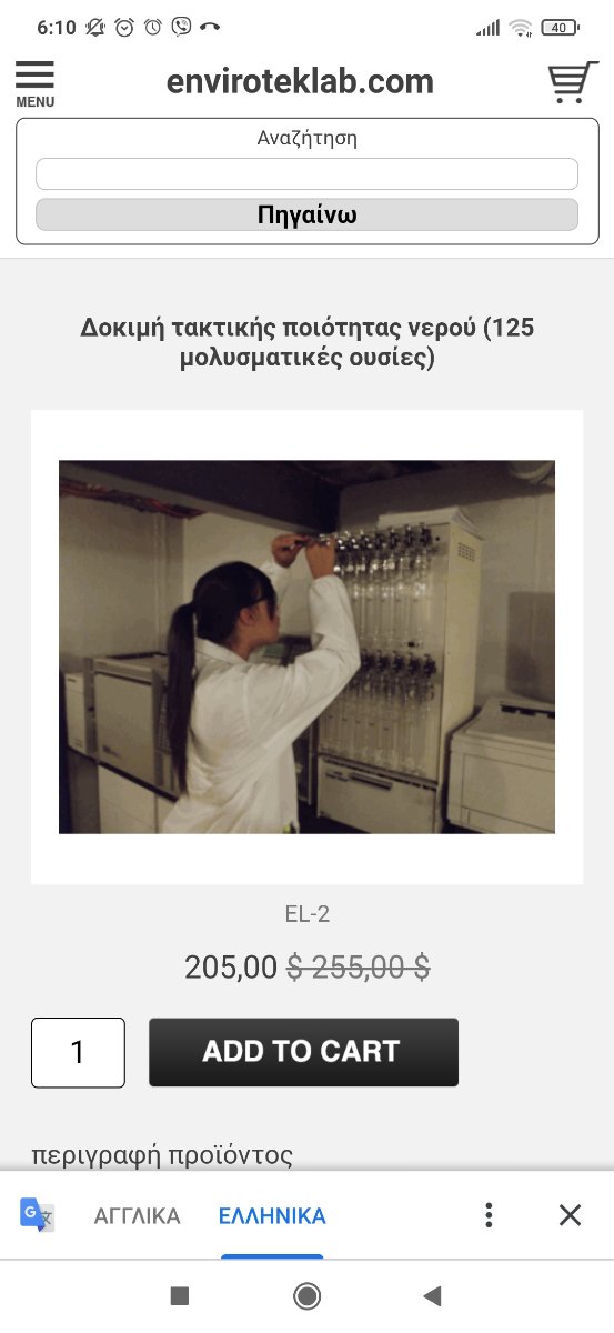

Παραθεσε ότι περίεργο έχεις διαβάσει να το δούμε κ εμείς ... Envirotek δεν είναι εταιρία , είναι χημικό εργαστήριο ανάλυσης νερού. Δεν δίνει πιστοποιήσεις, απλά εξετάζει το νερό με ίδιες διαδικασίες που εξετάζει και το nsf.

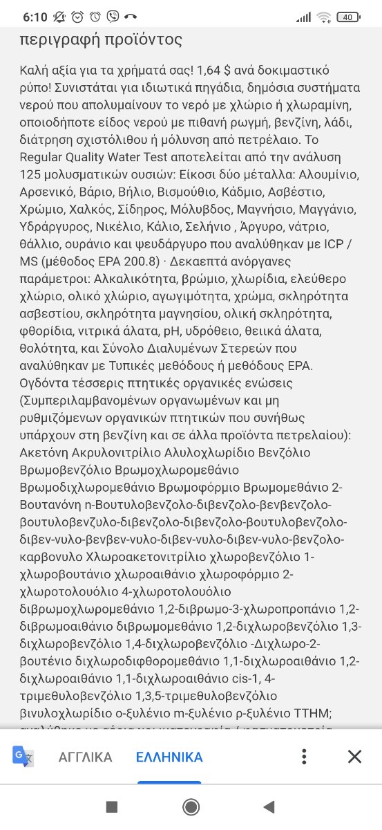

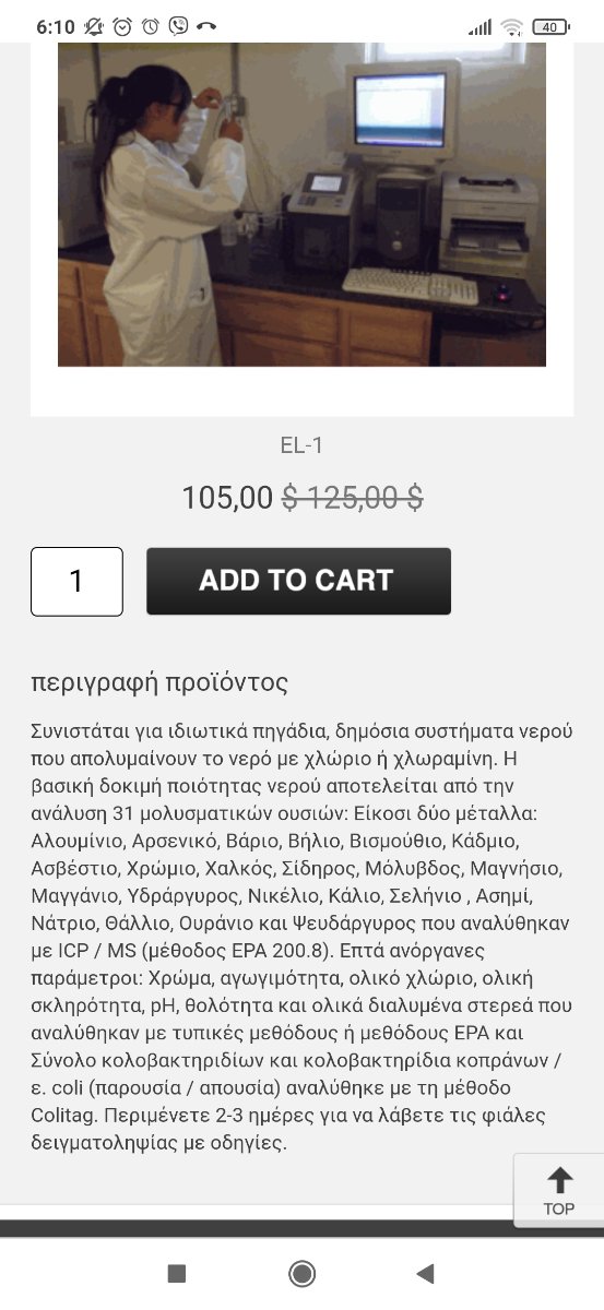

Δεν είναι φίλτρα της envirotek.  Η envirotek  είναι εργαστήριο ανάλυσης νερού . Πάνε οι εταιρίες τα φίλτρα τους για τεστ.
Η μια αξιογηση που έστειλες είναι για κάτι άλλο , γιατί η πραγματική διεύθυνση του εργαστηρίου είναι αυτή Quality Filter Testing Laboratory https://maps.app.goo.gl/1oWDmQ68r2d7oZon6

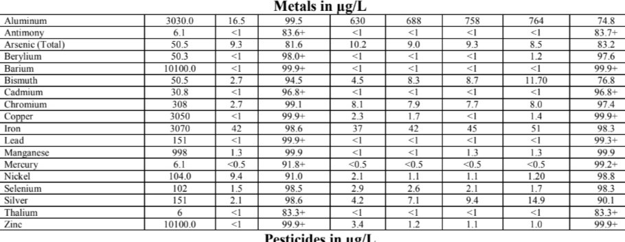

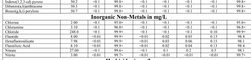

Αυτά όλα στο doulton και στο ceramix. Το ίδιο πιστοποιητικό από Envirotek.... Βασικά δεν υπάρχει κάτι που να μην το έχουν βάλει μέσα. Είδα σε κάποια φάση λέει και τεστοστερόνη. Περιέχει και τεστοστερόνη το νερό?τι να πω αυτά μόνο αντίστροφης όσμωσης .. εδώ βλέπω όμως ότι αυτή Envirotek τα πιστοποιεί. Άρα λογικά υπάρχει παγίδα σε όλο το θέμα.

Έχεις δει τέτοιες τιμές εργαστηρίου??? Στην Ελλάδα στην Θεσσαλονίκη που ρώτησα με ειπαν 15 ευρώ μόνο το κάθε ένα βαρεο μέταλλο. Τι τζαμπατζιδικο εργαστήριο είναι αυτό και δίνουν με τόσο λίγα λεφτά πιστοποιήσεις που έχουν να κάνουν με την υγεία του κόσμου. Δεν είναι όλα τα εργαστήρια ίδια. Ανάλογα το εργαστήριο υπάρχουν και τα ανάλογα μηχανήματα με την ανάλογη αξιοπιστία. Γι'αυτό με έκανε εντύπωση το ότι αυτά τα φίλτρα έχουν μέσα της Παναγίας τα μάτια πράγμα που δεν είναι λογικό. Είπαμε να έχει σάλτσα λίγο όχι και ετσι

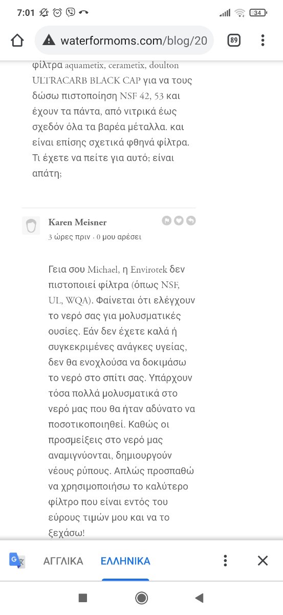

Σου ξαναλέω για 5η φορά , δεν δίνει πιστοποιήσεις της εργαστήριο της envirotek ... Κάνει απλά ανάλυση νερού πριν περάσει από το φίλτρο , και αφού περάσει ...
Επίσης το nsf 42 και το nsf 53,  τι νομίζεις ότι είναι ? Το 42 σου λέει ότι ναι κρατάει χλώριο , και το 53 σου λέει ότι ναι κρατάει μόλυβδο .
Αν δεν μπορείς να εμπιστευτείς καμία εταιρία , και κανένα εργαστήριο , ή βάζεις αντίστροφη όσμωση , ή παίρνεις ένα φίλτρο , κάνεις μονος σου τεστ σε δικά σου εργαστήρια η χημεία που θεωρείς αξιόπιστα !
Τα φίλτρα berkey που λες είναι βαρυτικά συστήματα φιλτρανσης , λειτουργούν σχεδόν όπως οι κανάτες , με.την μόνη διαφορά ότι παίρνουν μέσα κεραμικά φίλτρα βιδωτά σαν αυτά που παίρνουν τα doulton . Είναι η νούμερο ένα επιλογή των Αμερικανών γενικά .
Το aquametix  είναι δοκιμασμένο για το αν κρατάει αρσενικό και νιτρικά και χρώμιο , και σε ελληνικό χημείο από την primato που τα πουλάει , έχει αναφερθεί 10φορες εδώ μέσα στο φόρουμ . Είναι πολύ δύσκολο να έκαναν μπινια και στην Ελλάδα .  Screenshot_20210203-093451_Drive.jpg.74dc65dea0fa505e2fa6127d1cd685a3.jpgSmartSelect_20210203-094719_Drive.jpg.5221f32a262f0dccb073f0178f5cf833.jpg
