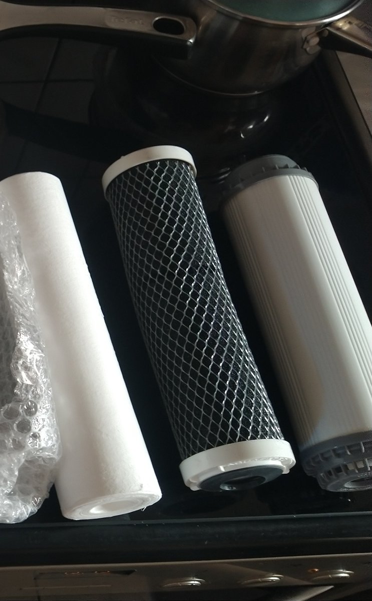

daPro Δημοσ. 15 Ιουλίου 2022 Δημοσ. 15 Ιουλίου 2022 (επεξεργασμένο) Καλησπέρα.Ξερει κανείς με ποια σειρά θα βάλω τα φίλτρα? Στο κατάστημα μου είπαν το μαύρο που είναι του άνθρακα να πάει στο τέλος.. σωστά? Επεξ/σία 15 Ιουλίου 2022 από daPro
GLuxurius Δημοσ. 19 Ιουλίου 2022 Δημοσ. 19 Ιουλίου 2022 Στις 15/7/2022 στις 3:46 ΜΜ, daPro είπε Καλησπέρα.Ξερει κανείς με ποια σειρά θα βάλω τα φίλτρα? Στο κατάστημα μου είπαν το μαύρο που είναι του άνθρακα να πάει στο τέλος.. σωστά? Πρώτα βάζεις το φίλτρο πολυπροπυλενίου (αριστερά στη φωτογραφία). Μετά βάζεις τον κοκκώδη άνθρακα που είναι δεξιά στη φωτογραφία (μπορεί να είναι και ρητίνη αλάτων, αλλά πάλι στη μέση το βάζεις). Και στο τέλος βάζεις τον συμπαγή άνθρακα που είναι στη μέση στη φωτογραφία.
