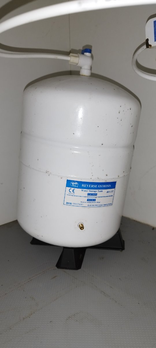

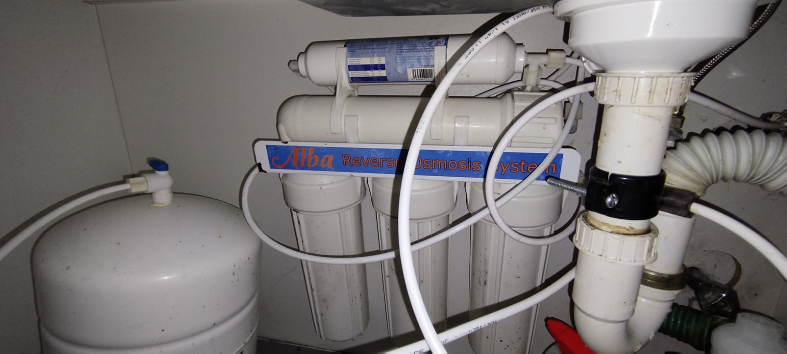

Tommygre Δημοσ. 11 Φεβρουαρίου 2023 Δημοσ. 11 Φεβρουαρίου 2023 (επεξεργασμένο) Καλημέρα σας, Βρισκομαι σε ενα σπιτι(σιθωνια χαλκιδικης, καφε νερο που καθε χρονο αλλαζω το boiler του θερμοσιφωνα) που εχει αυτο το συστημα αποτι εχω καταλαβει. https://www.polarsystems.gr/product?id=1376&link=Αντίστροφη-Όσμωση-Alba-5-σταδίων-με-booster Αλλαξα ολα τα φιλτρα που ειχα ηδη διπλά, αλλα η πιεση απο το βρυσακι ειναι σχεδον μηδαμινη. Δηλαδη ξεκιναει κανονικα και σε δυο δευτερολεπτα την χανει στο 99%, με αποτελεσμα να βγαινει μεγεθος κλωστης. Το μονο που δεν πειραξα ειναι ενα λευκο μεγαλο δοχειο. Μηπως πρεπει να κανω κατι σε αυτο? Βλεπω οτι εχει μια στροφιγγα αλλα ειναι ηδη ανοιχτη. Ειναι δηλαδη φυσιολογικι να βγαζει τοσο λιγο νερο η κατι εχω κανει λαθθος στα 5 φιλτρα που εχει; Επεξ/σία 11 Φεβρουαρίου 2023 από Tommygre
oXXo_nikosar Δημοσ. 11 Φεβρουαρίου 2023 Δημοσ. 11 Φεβρουαρίου 2023 (επεξεργασμένο) Το σύστημα που έχεις είναι "αντίστροφης όσμωσης" και είναι για το φιλτράρισμα του νερού.. κι όχι "μπόιλερ θερμοσίφωνα" οπότε ξεκινάμε από εκεί.. σίγουρα πολλά άτομα εδώ μέσα έχουν παρόμοιο σύστημα.. εν συντομία ΑΟ που μπορούν να σε βοηθήσουν.. κάνε ένα τηλέφωνο στην εταιρεία για να σε καθοδηγήσει σωστά. Επεξ/σία 12 Φεβρουαρίου 2023 από oXXo_nikosar Μη θεωρηθεί διαφήμιση τα στοιχεία εταιρείας

Tommygre Δημοσ. 12 Φεβρουαρίου 2023 Δημοσ. 12 Φεβρουαρίου 2023 Τελικα επιβεβαιωθηκα με την βαλβιδα και ηταν τοαο ευκολο. Ειδα αυτο το βιντεο Και με μια τρομπα ποδηλατου, ξαναηρθε η κανονικη πιεση. 😁 2
