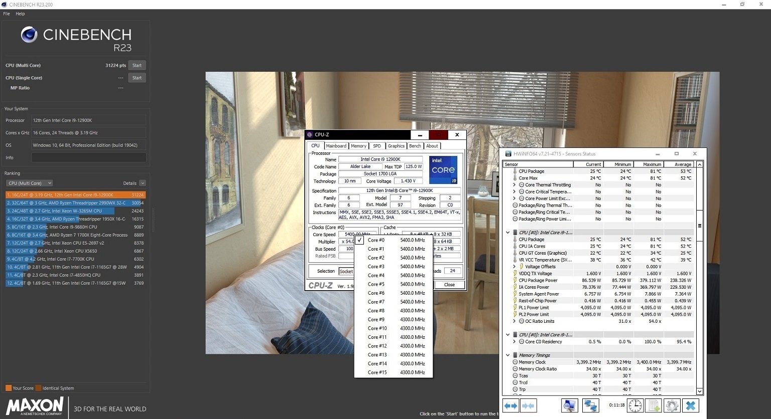

Δεν έχω αλλάξει κάτι, και δεν λεω αυτό. Κάνε μια δοκιμή: πήγαινε στο bios σου και βαλε llc7 με 1.26v (sto cinebench θα σου ρίχνει το voltage πάλι 1.208v) και δες τι wattage σου δειχνει.. εγω που εβαλα στον δικο μου τα settings σου (5.2p/4.1e) , με llc4 είχα 230w και με llc7 255-260w. Αλλα οι θερμοκρασιες ήταν ίδιες είτε έγραφε 230w είτε έγραφε 255w.
Στα 5.3 / 4.2 προφανώς και καίει περισσότερο και οι θερμοκρασίες είναι υψηλότερες από ο,τι στα 5.2/4.1
Όσο για το voltage, δε μπορείς να περιμένεις να είσαι σταθερός στα 5.3 με τόσο χαμηλά volts, όταν είσαι στα 5.2 με θερμοκρασίες 80+. Φαντάζομαι στα 5.3 θα πιανει 90.
Στο δεύτερο video, τρέχεις LLC4/1.4v και πέφτει στα 1.21v σωστά; Παρόλαυτα σου κρατάει 5.3/4.2 με αυτή την χαμηλή τάση αλλά σου καίει 310w. Καταλαβαίνω κάτι λάθος;
Όταν το πας 5.2/4.1 σου ρίχνει την κατανάλωση στα 230w;
Έμενα σίγουρα δεν έχει αυτή την συμπεριφορά, για να παίξει 5.3/4.2 θέλει κάτι σε LLC5/1.5v, θα κάψει όντως 300w+, θα βαρεσει 100αρα σε no time, εκτος και αν το νερό είναι στους 10c οπότε οριακά μπορεί να μην κάνει throttle.
Θα δοκιμάσω και αυτό που λες πάντως να δω αν θα κάνει διαφορά, κάτι μάλλον δεν κάνει σωστά report στο hwinfo.
39 λεπτά πριν, Razor333 είπε
Όχι δεν κατάλαβες λάθος...Για να είμαστε ακριβείς με 1.41v κατεβαίνει στα 1.217v, στα 1.4 που δινεις στον δικό σου πάει 1.208v. Αυτά σε llc4. Δεν ξέρω όμως αν κατάλαβες ότι και το run με τα 380w πάλι με 1.21v load ήτανε αλλά με LLC7 (δηλαδή 1.27v BIOS).. αυτό επεσήμανα. Ότι δηλαδή LLC4  vs LLC7 με ίδιο voltage στο R23 load (1.21 και στα 2) είδα σημαντικά διαφορετική κατανάλωση αλλά καμία διαφορά στα temps. Αυτό ίσως συμβαινει γιατί σε μεγαλύτερα LLC παρατηρούνται μεσα σε δεκατα του δευτερολέπτου voltage spikes τα οποια δε φαινονται στο MAX toy HWinfo (μονο με oscilloscope φαινονται). Δεν ειναι δηλαδη απαραίτητα bug, to ΗWinfo δειχνει ενα αθροισμα ολων αυτων.
Αν τρέξεις στα 5.2/4.1 εσύ με llc7 και 1.26v bios (1.208v στο R23) θα δεις γύρω στα 255w κατανάλωση (αντί για 230 που είχες με llc4) με ίδια όμως thermals. (το κανα και στον δικο μου)

Εσένα σε περιορίζουν οι θερμοκρασίες,γιατι το SP σου είναι δυνατό.. το IHS έστω και soldered στο chip, δεν επιτρέπει τέτοια wattages... LLC5 1.5v δεν θα το προτεινα με 100αρια χαχα
και στο τέλος τέλος, κάθε cpu συμπεριφέρεται διαφορετικά, π.χ. άλλες μπορεί να χουν καλύτερες θερμοκρασίες ενώ τρέχουν περισσότερα watt από άλλες, ανάλογα το σίλικον ή ακομά και το πώς έκατσε το soldering.

Λοιπόν έτρεξα 5.2/4.1 με LLC7/1.26, όντως δίνει πάλι 1.208v στο load, τα watt πηγαίνουν 240 από 230, η θερμοκρασία ίσως τσιμπάει οριακά 1-2 βαθμούς (83-84 από 82), αλλά το score πέφτει σχεδόν 1000 points, από σχεδόν 30Κ (Με llc4/1.4) πάω 29Κ και κάτι, να σημειώσω εδώ ότι η apex προτείνει με LLC7 να δώσω σχεδόν 1.34v, ενώ με LLC4 προτείνει λιγότερο από το 1.4v που δίνω.

Ενδιαφέρον! Εμένα δείχνει παραπάνω watt με ίδια ακριβώς settings σε llc7, ενω llc4 230!
Όταν πάω σπίτι θα τρέξω ένα r23 σε llc4 ολοκληρωμένο, να δω αν έχω gains σε σχέση με llc7! Πάντως το παρατήρησα και χτες στο run σου οτι είχες σχεδόν 30K στα 5.2! 💪

Εγώ πάλι ασχολήθηκα λίγο με το llc7 σήμερα, με 27c νερό, 52x1.01.5/41x101.5 LLC7/1.34v, 300w στα όρια του throttle, 53/42 δεν παίζει με την καμία, θέλει τάση που με 27c είναι 100αρες.

Πολύ δυνατό result δεδομένων των θερμοκρασιών σου!💪 σχεδόν άγγιξες τα 5.3
Εγώ πάλι δεν είδα κάποια αισθητή διαφορά μεταξύ 5.3/4.2 LLC4 1.41v vs LLC7 1.27v στο R23 score.
Εδώ το result 5.3/4.2 LLC4 1.41v (1.217v στο R23 load) - περίπου 310w

Με μπερδεύει το cpu σου πάντως, από την μία παίζει με πολύ χαμηλά voltages, από την άλλη για κάποιο λόγο τραβάει υπερβολικό ρεύμα, κανονικά με LLC4/1.41v, έπρεπε να είσαι πολύ πιο κάτω από 310w και το 5.3/4.2 να υπολογίσουμε, δεν θα έπρεπε να περνάει τα 250-260w, μάλλον έχει leakage, που το κάνει αισθητά καλύτερο στο O/C, εφόσον το κρατάς και σε χαμηλά temps, που όπως φαίνεται δεν είναι θέμα με την λούπα σου αλλά και το delid.
Όπως και να έχει great results, χειμώνα χτυπάς και 32Κ όπως το κόβω, αν δεν είσαι είδη σε 13900Κ.
23 λεπτά πριν, Razor333 είπε
Στα 5.2/4.1 είναι στα 230w όπως και ο δικός σου.. στα 5.3 κάνει ένα αλματάκι αλλά όχι και τόσο τραγικό.. κάθε cpu συμπεριφέρεται αλλιώς! Άλλα βρίσκουν τείχος νωρίτερα άλλα αργότερα και μόνο με έλεγχο των θερμοκρασιών μπορείς να τα ανεβάσεις.

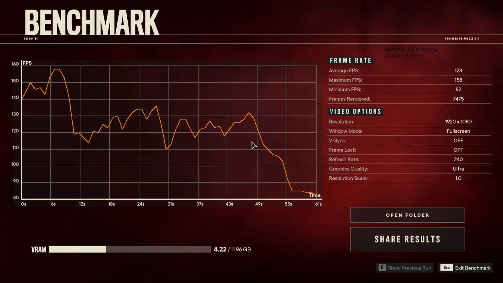

400 CPU Game :D
5800X3D με 102.5 BCLK OC (boost περίπου στα 4.66, all core 4.56)
Είναι χωρίς TAA οπότε GPU είναι λίγο πιο πάνω.

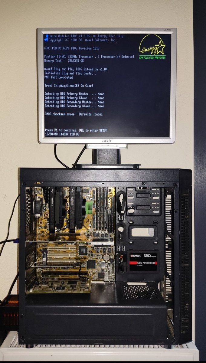

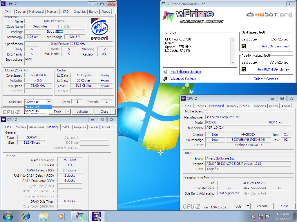

25 χρόνια μετά το λανσάρισμα των Pentium II...ίσως το μεγαλύτερο άλμα από την προηγούμενη γενιά σε επεξεργαστική ισχη αν εξαιρέσουμε την  Core 2 γενια
ASUS P2B-DS
2 x Pentium II 333MHz@375MHz
512MB Ram PC133 C2
ASUS V7700
Isa Sound Card
Sata adapter
120GB SSD
Thermaltake Passive PSU
Επεξ/σία από obijuan1983
