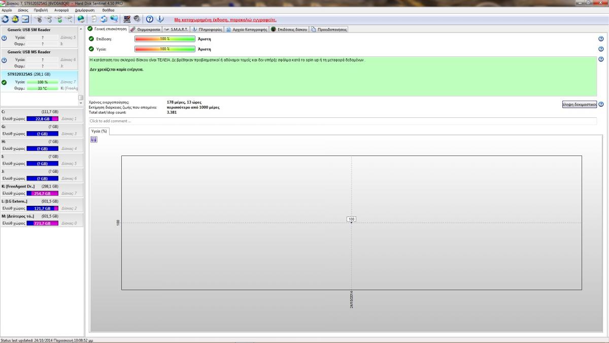

Επειδή όμως υπάρχει και η πιθανότητα να έχει γίνει από ΖΗΜΙΑ αυτό (όσο κι αν είσαι της εντύπωσης ότι ο σκληρός είναι οκ), βάλε και το Hard Disk Sentinel και αφού πάρεις ένα screenshot πόσταρέ μας εδώ την αρχική του οθόνη να δούμε τί λέει για την κατάστασή του.

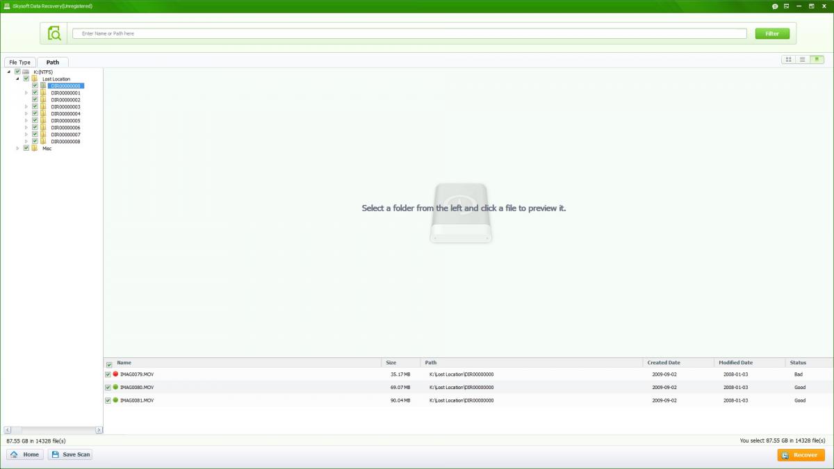

Παιδιά καλησπέρα, λοιπόν όσον αφορά το δίσκο παραθέτω δυο screenshot.
1. Από Hard Disk Sentinel όπου φαίνεται η υγεία του δίσκου.
2. Από το πρόγραμμα iSkysoft Data Recovery όπου φαίνεται ότι στο Κ (ο εν λόγω εξωτερικός δίσκος) υπάρχει φάκελος Lost Location με υποφακέλους πχ DIR000000000001 κλπ όπου εκεί μέσα ΌΝΤΩΣ βρίσκονται τα χαμένα αρχεία βίντεο.
Το ερώτημα είναι πως τα επαναφέρω μιας και βρήκα ότι τα αρχεία βρίσκονται εκεί και με δεδομένο ότι ο δίσκος είναι σε άριστη κατάσταση με βάση και το Hard Disk Sentinel;
Ανάκτηση στην ουσία σημαίνει εύρεση και αντιγραφή και μάλιστα σε ΑΛΛΟ μέσο.
Χρειάζεσαι άλλο δίσκο ο οποίος θα δεχτεί τα εν λόγω αρχεία με λίγα λόγια.
Λοιπόν δοκίμασα να ανακτήσω όλα τα χαμένα αρχεία με το Recuva, κάποια ανακτήθηκαν πλήρως, κάποια άλλα ανακτήθηκαν αλλά δεν είναι αναγνώσιμα και άλλα δεν ανακτήθηκαν καθόλου, όλα σε άλλο σκληρό δίσκο. Τι παραπάνω μπορώ να κάνω έτσι ώστε να ανακτήσω και τα υπόλοιπα αρχεία μου;
Δοκίμασε και με άλλα προγράμματα. Το Recuva ως free δεν είναι κι ό,τι καλύτερο - το λέω διαπιστωμένα.
Active File Recovery ως από τις πιο καλές λύσεις : δες με αυτό (χρειάζεται να το βρεις "σπασμένο"), και βλέπουμε...
