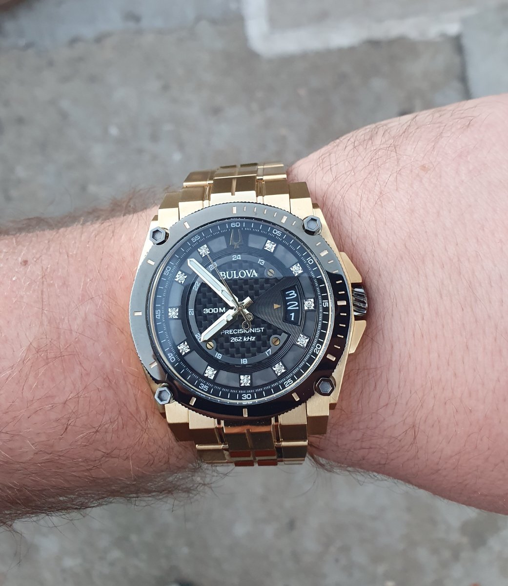

SabotazNic Δημοσ. 3 Απριλίου 2023 Δημοσ. 3 Απριλίου 2023 Από την χθεσινή βόλτα Εν τω μεταξύ ποια η γνώμη σας για την συγκεκριμένη μάρκα/ρολόι? https://www.trendhim.gr/dante-ii-skeleton-24814-p.html 8
Charismo Δημοσ. 3 Απριλίου 2023 Δημοσ. 3 Απριλίου 2023 22 λεπτά πριν, SabotazNic είπε Από την χθεσινή βόλτα Εν τω μεταξύ ποια η γνώμη σας για την συγκεκριμένη μάρκα/ρολόι? https://www.trendhim.gr/dante-ii-skeleton-24814-p.html Το Precisionist πριν κάποια χρόνια δεν έβγαινε από τον καρπό μου. Πολύ τίμιο ρολογάκι. Όσο για το ρολόι του link, δεν είμαι fan του ορατού μηχανισμού στα ρολόγια. Προσωπικά δεν μου αρέσει.
SabotazNic Δημοσ. 3 Απριλίου 2023 Δημοσ. 3 Απριλίου 2023 43 λεπτά πριν, Charismo είπε Το Precisionist πριν κάποια χρόνια δεν έβγαινε από τον καρπό μου. Πολύ τίμιο ρολογάκι. Θα το ήθελα, αλλά στα 239gr είναι απαγορευτικό για εστίαση, βέβαια συνήθεια θέλει μιας και πιο παλιά φορούσα ένα μπρασελε που μου είχαν δώσει.
Charismo Δημοσ. 3 Απριλίου 2023 Δημοσ. 3 Απριλίου 2023 1 λεπτό πριν, SabotazNic είπε Θα το ήθελα, αλλά στα 239gr είναι απαγορευτικό για εστίαση, βέβαια συνήθεια θέλει μιας και πιο παλιά φορούσα ένα μπρασελε που μου είχαν δώσει. Ναι είναι βαρύ και άνετα ανοίγεις το κεφάλι κάποιου αν δεν προσέξεις με τόσες γωνίες που έχει. 😆
