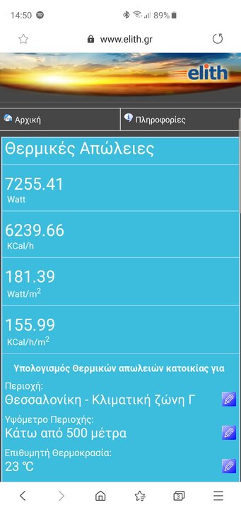

Η αληθεια ειναι οτι μεχρι εχθες εβλεπα αυτο https://www.skroutz.gr/s/19028323/Mitsubishi-MSZ-MUZ-AP71VG.html μέχρι εχθες είχε 1128 σήμερα τελείωσε η προσφορά από γνωστό κατάστημα. Ο λόγος που δεν το πήρα είναι ότι δεν έχει wifi,  έχει έξτρα 100 ευρο και δεν μπόρεσα να δω σχόλια κάπου αν δουλεύει αξιόλογα...Θα  μου πείτε καλά το wifi κοιτάς γυρίζω 1-3 μεσάνυχτα  απο την δουλειά και θέλω να το ανοίγω πριν πάω σπίτι καθώς όταν γυρίζω θα έχει 14-15 βαθμούς μέσα στο σπίτι...
Πάρε και μια γνώμη μηχανικού/ψυκτικού ακόμα.

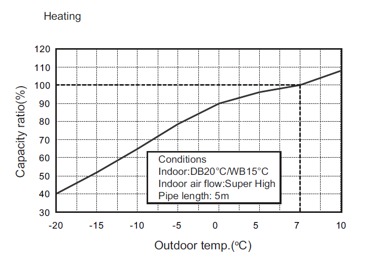

Πάντως αν ισχύουν αυτά που υπολόγισες, σου προτείνω αυτό https://www.bestprice.gr/item/2155157418/inventor-nemesis-pro-n2vi32-24wifin2vo32-24.html
4 λεπτά πριν, LeGendGR είπε
Είναι πιο δυνατό στην θέρμανση;
Ναι , ανεβαίνει πάνω από 10KW .
Αυτό σημαίνει ότι στους -5C που θα έχει χάσει 20% :
θα έχει ακόμα πάνω από τα 7.5KW που χρειάζεσαι.
Επίσης η εξωτερική μονάδα είναι ζώο , οπότε δεν θα έχεις και αποψύξεις.
Έχει και wifi που θες.
Έχει και 10χρόνια εγγύηση.
Ωραίο το γράφημα! Καταλαβα θα το δω.
Τώρα που μου το ειπες είδα και το aria πάει 9.44 οπότε σε -5 ειμαι κομπλέ. Λογικά.

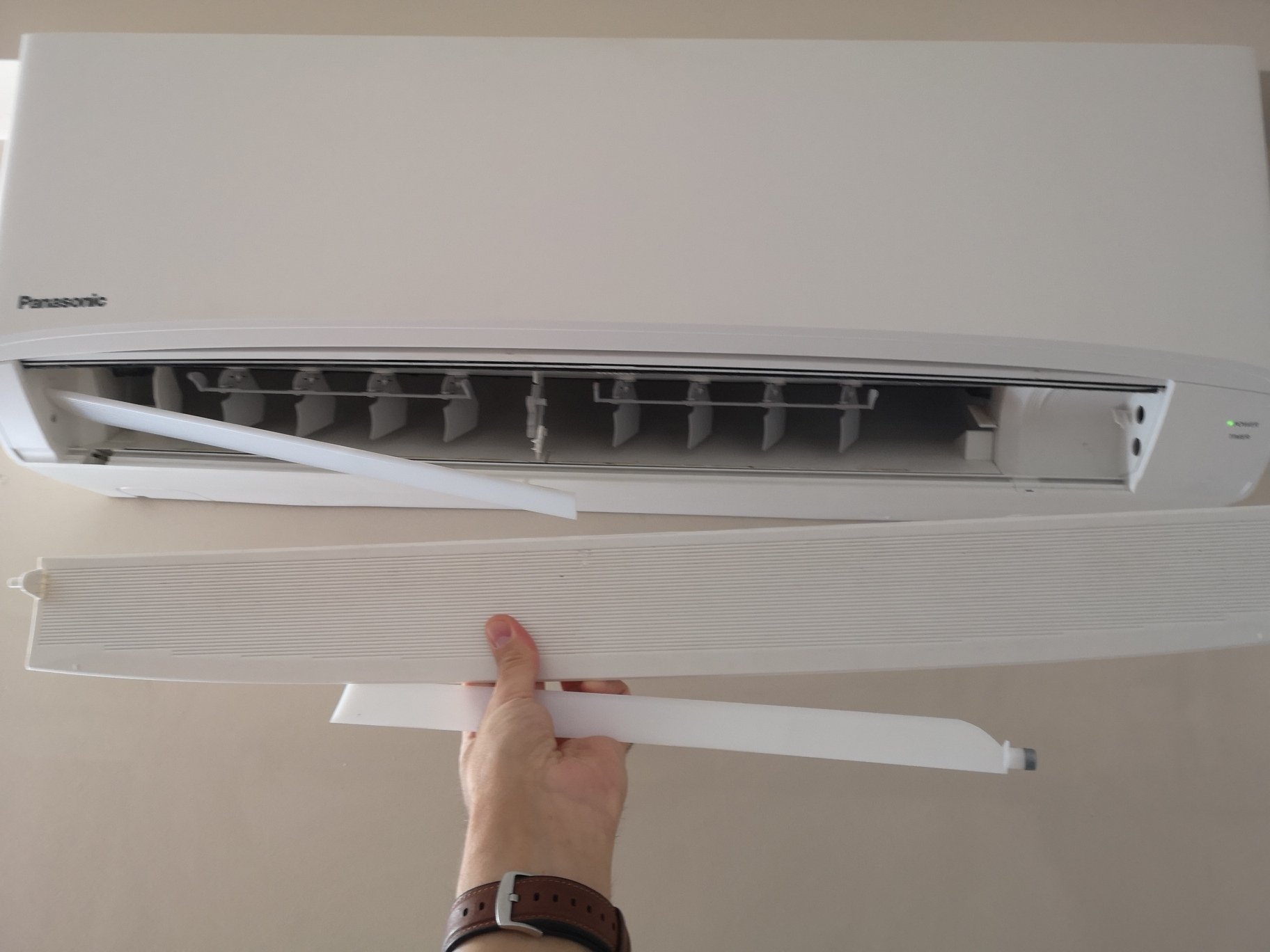

Παιδιά μπηκα το πρωί στο δωματίο και δείτε τι βρήκα στο πάτωμα.
Πανασόνικ αγορασμένο ΚΑΙ εγκατεστημένο πέρσυ απο Κοτσώβολο.
Πήρα τηλέφωνο τους λέω το και το και μου λένε πρέπει να γίνει χρέωση τεχνικού να έρθει να το δεί και μετά να δούμε τι κόστος έχει το ανταλλακτικό.
Τι διάολο, ειναι δυνατόν στην εγγύηση πάνω να γίνει τέτοια ζημια και να μου πουλάνε τρέλα;
Που να απευθυνθώ ;
  • Sad 1
4 λεπτά πριν, sokos1 είπε
Που να απευθυνθώ ;
Υπάρχει αντιπροσωπεία στην Ελλάδα;
ΥΓ Τραγική λίγο η βλάβη
