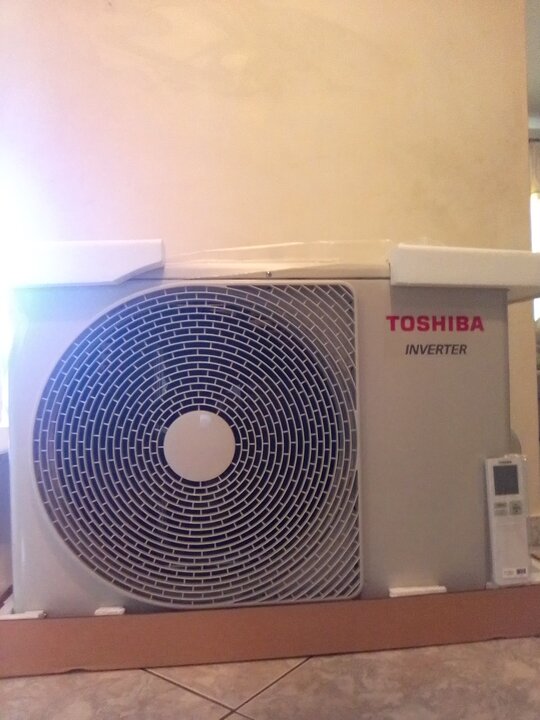

Δεν νομιζω οτι εχουν 8 χρόνια εγγυηση τα Toshiba 3 χρόνια δινουν για τα ηλεκτρικα μερη και 5 για τον συμπιεστή.

15 λεπτά πριν, Georgea5 είπε
Παντού 7
17 λεπτά πριν, Georgea5 είπε
Έχεις χάσει επεισόδια καημένε μου..
7 σε όλα!!!
28 λεπτά πριν, guzel είπε
7 σε όλα!!!
Νομίζω οτι ημουν πολυ ευγενικος και αυτα τα καημενε πες τα πουθενα αλλου δεν το ηξερα ...οτι ειναι 7 ολα διαβασα τωρα την εγγυηση με σερβις απο ψυκτικο καθε χρόνο ...αυτο το διαβασες η ετσι το λες ?Και στην τελικη η εγγυηση δεν καλυπτει ανταλλακτικο πχ απο υπερταση της ΔΕΗ  μαλλον αυτο δεν το ξερεις και ας ειναι στην εγγυηση ...
Επεξ/σία από Georgea5
9 λεπτά πριν, Georgea5 είπε
Με τη λογική σου μη ξαναβάλεις τπτ στην πρίζα... 😂
Εγω δεν λεω αυτο λεω οτι αν παθει κατι η πλακετα σαν ανταλλακτικο ειναι πολυ ακριβο λογω αντιπροσωπείας δεν ειπα ουτε οτι δεν θα το βαλω στην πριζα ουτε ολα αυτα που ανεφερες μου λες 7 ολικη δεν ισχυει για τις πλακετες απο υπερταση με αποτέλεσμα σε μια στραβη να ειναι ασύμφορο να το φτιαξεις αυτο ειπα... δεν κατηγορησα το μηχανημα.. που ισως ειναι απο τα καλύτερα που κυκλοφορουν στην αγορα κλιματισμου στην Ελλάδα.
αυτο ισχυει για ολα τα κλιματιστικα και οχι μονο τα toshiba ,και εγω που εχω morrisaki εχω 5 χρονια .Και ναι και η πλακετα ειναι μεσα στην εγγθηση .Δεν προκειτε ο καθε αντιπροσωπος να κατσει να ασχοληθει απο τι προηρθε η καμενη πλακετα ,.αλλωστε υπαρχουν και τα failure rates  και η στατιστικη.Οσο ειναι τα μηχανηματα εντος εγγθησης νομιζω δεν υπαρχει προβλημα ,Το μετα ειναι που κλαιμε  ολοι μας .Αλλωστε ο
guzel
  αναφερε μονο οτι γραφεi  λεει η αντιπροσωπια .Εγω παντως που ρωτησα τι παιζει η πλακετα παιζει κανα 200αρι ....εκτος εγγυησης μιλαμε  .

1 ώρα πριν, Georgea5 είπε
Ωραια τα Toshiba αλλα λογω αντιπροσωπειας αμα κανει μπραφ καμια πλακέτα εκτος εγγυησης θέλεις ενα μισθο για να την αγοράσεις !!
Ισχύει ότι έχουν πανάκριβα ανταλλακτικά .  Αν πάθει κάτι εκτός εγγύησης .
