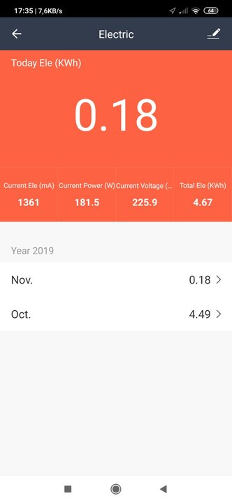

Daikin ATXC25B Siesta Sensira 9000 BTU
Μιλάμε για εργαλείο!!!!!!!
Στιβαρά πλαστικά, δεν κάνουν κιχ από διαστολές.
Πολύ ωραίο τηλεχειριστήριο.
Εσωτερική και εξωτερική μονάδα αθόρυβες.
Με ζήτηση 23 σε 17τμ , πήγε πολύ όμορφα και αθόρυβα στους 22.9 χωρίς follow me και λοιπά κόλπα.
Εκεί ινβενταρε πολύ όμορφα στα 180 μόλις watts.   Είδα μια κράτηση συμπιεστή στα 170W που μάλλον είναι και τα minimum.
Εξαιρετικά!!! Είμαι πολύ ενθουσιασμένος και απογοητευμένος με το carrier που στο διπλανό δωμάτιο των επίσης 17τμ και επίσης βορεινό και με μια μπαλκονόπορτα αντί για 2 που έχει στο daikin , έχει ξεσκιστεί στα on-off . Στοιχεία καταναλώσεων στον χρόνο θα ακολουθήσουν.
Όλοι όσοι σκέφτεστε για κινεζοφασόν τύπου carrier, midea, inventor και τα συναφή, δεν υπάρχει κανένας λόγος όταν στα ίδια χρήματα αγοράζεις ένα πολύ ποιοτικότερο μηχάνημα.
Συνιστάται ανεπιφύλακτα.
0-02-04-1f50110a33bf3cb8e03aea6f3e02d0c05f8de11b3be6b9057b942cb87cd41af7_113e4a0d.jpg.c86a453ad3804f6e5e08dc2cfc3afcbd.jpg

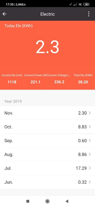

ΥΓ Την ίδια ώρα το 24άρι Fujitsu , ήθελε 220W για τα 60τμ με επίσης 23C ζήτηση!!!
Να τα βλέπουν αυτά τα κινεζοειδή.
0-02-04-6b095156b7683669dbd954d56bc80b6c866b033b15c7cab44b36753ca8c17a07_313c44ad.jpg.e345a1a5b947e8cd899cd05bd82c2981.jpg
