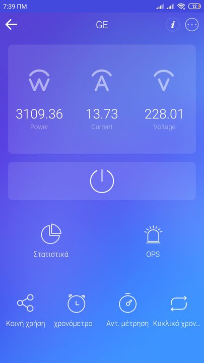

Καλησπέρα στη παρέα, μετά από πολύύύ καιρό βρήκα επιτέλους λίγο χρόνο για να δω τι καίει το μεγάλο κλιματιστικό τώρα που έβαλα το sonoff pow2 στον πίνακα.
Μιλάμε για το General Electric GES-NMG70 Prime+ των 24.000btu.
Το μηχάνημα είναι όμορφο, μεγάλο και στιβαρό. Δεν ακούγονται καθόλου τριγμοί πλαστικών στη θέρμανση και ζεσταίνει (και ψύχει) τη σαλονοκουζίνα 55-60 τετραγωνικών στο Χαλάνδρι (βορεινα-ανατολικά, με τρία ανοίγματα) πολύ γρήγορα. Πώς όμως;
Σήμερα πρωί 7:32, εξωτερική 13, εσωτερική 19, ζητούμενη 23 και ανεμιστήρα στο auto παρατηρούσα το sonoff.
Ξεκίνησε με ανεμιστήρα στο full και από ~1300w έφτασε με βήμα ~35w/sec στο 1ο Screenshot στις 7:39

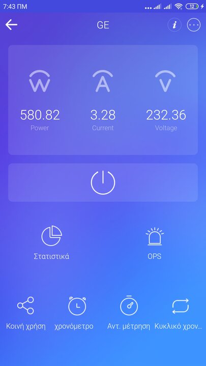

Όπα λέω θα έχουμε θέμα... Έριξα τη ζητούμενη σε 21 και άρχισε να κατεβαίνει πάλι, ώσπου στις 7:43 ισορρόπησε στα 580.82W με ανεμιστήρα στο auto (low).
H θερμοκρασία είχε φτάσει 23 στο μηχάνημα και στη άλλη άκρη του δωματίου ~22,5.
Το άφησα καμιά ώρα ακόμα και ανέβαινε 800 - 1200  και έπεφτε πάλι κατά διαστήματα αλλά δεν έκλεισε ποτέ.
Θα ξανατρέξω το τεστ για να δω και τη θερμοκρασία εξόδου του αέρα όταν έχει ισορροπήσει.
