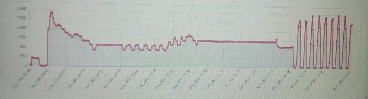

Καταγραφη ν2
Απ της 11 και μετα ζητησα 23 δουλευοντας η μοναδα στα 1300
Απο 12:20 και μετα τον ανεμιστηρα τον πηγα στο low απο high.
Και μετα ξεκιναει το on-offf
Απο υπερθερμανσεις,
Εδω φαινεται ο ξεκαθαρα λαθος προγραμματισμός της μοναδας,καθως βριισκει ποιο λογικο να κοψει τελείως,παρα να χαμηλωσει στροφες για να μην υπερθερμανθει,
Απο οτι καταλαβα το off ερχεται οταν η διαφορα του set point ξεπερασει τους 4,5 βαθμους,
Κατα την inventor η θερμοκρασια που το ρυθμιζα ηταν χαμηλα στους 20,
Στους 23 λοιπον το ιδιο γίνεται,
Και οχι δεν θα ακουσω ουτε την ινβεντορ ουτε τον μηχανολογο της που μιλησα για το που θα πρεπει να ρυθμισω το κλιματιστικο και σε ποια σκαλα πρεπει να το βαλω τον ανεμιστηρα για να δουλευει σωστα το μηχάνημα τους,
Ελεος

Πάλι καλά εσένα σου είπαν 23. Εμένα η toyotomi μου έλεγε να το βάλω στους 25 γιατί λέει όλοι οι πελάτες τους στο 25 το δουλεύουν και δεν είχε ποτέ κανείς θέμα 😂

Σα να χει ιδιο ακριβως προγραμματισμο με το δικο μου που μου αλλαξαν..τραγικο απλα..στειλτους σε mail ολα τα καταγραφικα να τα δουν στο σερβις.Εκτος κι αν οπως ειπαμε κ χθες εχει βλαβη η μοναδα

Επειδη εχω ασχοληθει με αυτο το θεμα.. για να διαπιστωσεις οτι ενα inverter εχει σωστο προγραμματισμο το βαζεις να δουλεψει στο δυνατο για καποια λεπτα και αφου ανεβασει θερμοκρασια ο χωρος πχ 23β κατεβαζεις τερμα την θερμοκρασια(κοντρολ)  Το σωστο(συνηθως ακριβα μοντελα) αρχιζουν να κατεβαζουν τα watt.. να φτανουν σε χαμηλα 180-250watt.. να δουλευoυν εκει καπου 1-2λεπτα και μετα off.
Εγω πηρα brand βασικη σειρα(9αρι) και νομιζα επειδη ειναι brand και κοστιζει 450ευρω οτι θα εχει και τον σωστο πραγραμματισμο αλλα την πατησα.. Σβηνει για την πλακα του! Απεναντιας το toyotomi hiro που σε καποιο διαστημα κατεβηκε η τιμη στα 300ευρω δουλευει σωστα!

Μια χαρά είσαι με 30 ευρώ το μήνα υπέρ ζεσταίνεις με ένα μεγάλο σπίτι. 700watt είναι μια φθηνή τοστιέρα..αν το βάλεις 22 θα πέσει περισσότερο.
