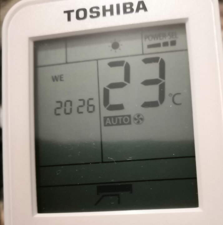

Έχω τον ανεμιστήρα στο auto και το περίεργο είναι ότι δουλεύει σε χαμηλές στροφές ενώ δεν έχει καν πλησιάσει τον στόχο (23). Ίσως πιάνει το στόχο γύρω του και μπερδεύεται? Σε 2 περίπου ώρες που το έχω ανοιχτό από 14 περίπου βαθμούς, στο χώρο που είναι εγκατεστημένο το έχει πάει στους 17 (εξωτ. 8). Αν το βάλω στο High power θα ανεβάσει πιο γρήγορα τη θερμοκρασία αλλά φαντάζομαι ότι θα χρειαστεί πάλι κάποιες ώρες και δεν ξέρω πόσο θα καίει.. τα υπόλοιπα κλιματιστικά στα δωμάτια, τα βάζω επίσης στο auto και όλα πιάνουν την θερμοκρασία στόχο γρήγορα και ρίχνουν στροφές.
Δεν είναι φυσιολογικό να μη σου ζεσταίνει εύκολα το 24αρι το χώρο. Τα 40-50 τ.μ.  θα έπρεπε να τα έχει για πλάκα, ειδικά μέσα στο χώρο που το έχεις εγκατεστημένο, εκτός και εάν έχει τεράστιες απώλειες. Επειδή μου φαίνεται περίεργο αυτό που περιγράφεις, μήπως το έχεις στην αυτόματη λειτουργία, βλ. σύμβολο Α (επιλέγει το μηχάνημα εάν θα βγάλει ζεστό ή κρύο) και όχι στη θέρμανση;
Επίσης, αυτό με τη χαμηλή ροή αέρα το βλέπω και στο 18αρι που έχω. Θα σου πρότεινα να το βάζεις στην 1-2 σκάλα και να δεις εάν σε βολεύει. Στη δική μου περίπτωση από το auto στη 2η σκάλα διαπίστωσα μια πολύ μικρή αύξηση στην κατανάλωση, περίπου 40-50w.

Μήπως έχει βάλει power select 50%; Δεν ακούγεται νορμάλ , ο θόρυβος είναι χειρότερος και από toyotomi 😂

Ναι το σπίτι έχει απώλειες. Το σαλόνι το ζεσταίνει άσχετα με το ότι τόσες ώρες τώρα είμαστε στους 19.
Στην κουζίνα δεν φτάνει ικανοποιητικά.
Θα δοκιμάσω τις επόμενες ημέρες με διαφορετικές ρυθμίσεις.
Συμφωνώ ότι ακούγεται και σε άλλα κλιματιστικά, μάλιστα στο YouTube βρήκα και άλλες γνωστές μάρκες με τον ίδιο θόρυβο. Όμως για τέτοια τιμή μηχάνημα με χαλάει..
Ας ζεστάνει το χώρο και αν δεν είναι πραγματικά πρόβλημα δεν πειράζει ο θόρυβος, έτσι κι αλλιώς ο έντονος θόρυβος είναι μόνο 2-3 λεπτά στην αρχή που γκαζώνει.
Μετά δεν ενοχλεί πουθενά εκτός από μένα όταν πάω από πάνω του και ακούω το συμπιεστή αντί για μόνο τον ανεμιστήρα 😅, όσο είμαι μέσα δεν το ακούω. Καθαρά ψυχολογικό δηλαδή.

To auto fan ρίχνει πολύ την ταχύτητα του ανεμιστήρα όταν πλησιάσει την επιθυμητή στον χώρο που είναι το κλιματιστικό, δοκίμασε να βάλεις σταθερη σκάλα ανεμιστήρα :) θα έχει μεγάλη διαφορά,θα ανακάτευετε καλύτερα ο αέρας και θα δουλέψει πιο δυνατά..(πχ εγώ το έχω μόνιμα δεύτερη σκάλα ανεμιστήρα)
Επίσης έχει υπόψιν ότι και τέρμα να βάλεις τον ανεμιστήρα χειροκίνητα, εάν έχει πλησιάσει την επιθυμητή θερμοκρασία και πρέπει το κλιματιστικό να βγάλει σχετικά κρύο αέρα θα ριξει την ταχύτητα του ανεμιστήρα.
