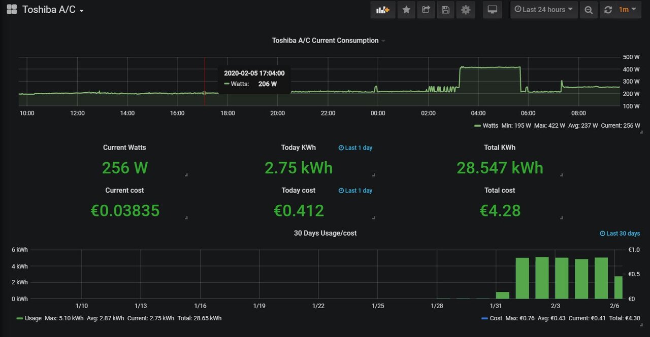

Καλά τα πήγαμε για πρώτο βράδυ με κρύο μετά από καιρό. Ζήτηση 22C και το βράδυ η εξωτερική έπεσε στους 3C με 95% υγρασία. Toshiba Shorai 22άρι..

Πήρα TP-Link και εγώ γιατί τα Blitzwolf θέλουν custom firmware για να μπορείς να δεις καταναλώσεις (θα το κάνω και αυτό όταν βρω χρόνο). Όλες τις IoT συσκευές τις βλέπω από το Home Assistant που έχω στήσει. Από το TP-Link πέρνω current watts, today KWh και total ΚWh. Τα στέλνω σε μία βάση και από εκεί υπάρχει ένα Add-on (Grafana) που πέρνει πληροφορία από την βάση και μπορείς να φτιάξεις custom γραφήματα..

Όχι κανένα defrost.. ο βασικός λόγος που πήρα το TP-Link ηταν για να δούμε αν κάνει defrost το Shorai..

😀  Ένα παράδειγμα σε βίντεο για όποιον έχει όρεξη και χρόνο..

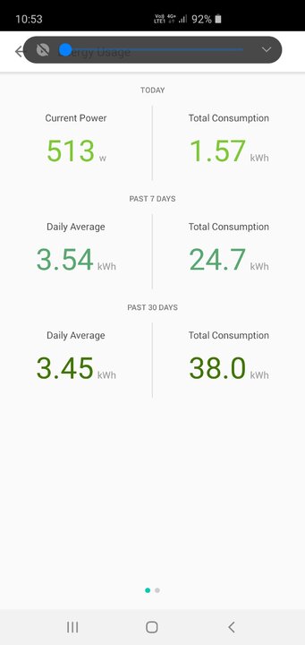

88% υγρασία έξω ζήτηση 21 εξωτερική θερμοκρασία 1 βαθμός
Σε 22-23 τι κατανάλωση έχεις; Δεν κρυώνεις με 21;
