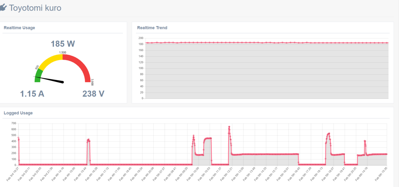

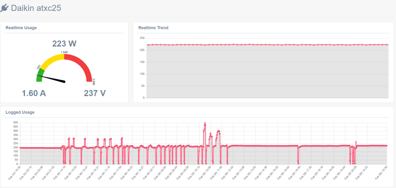

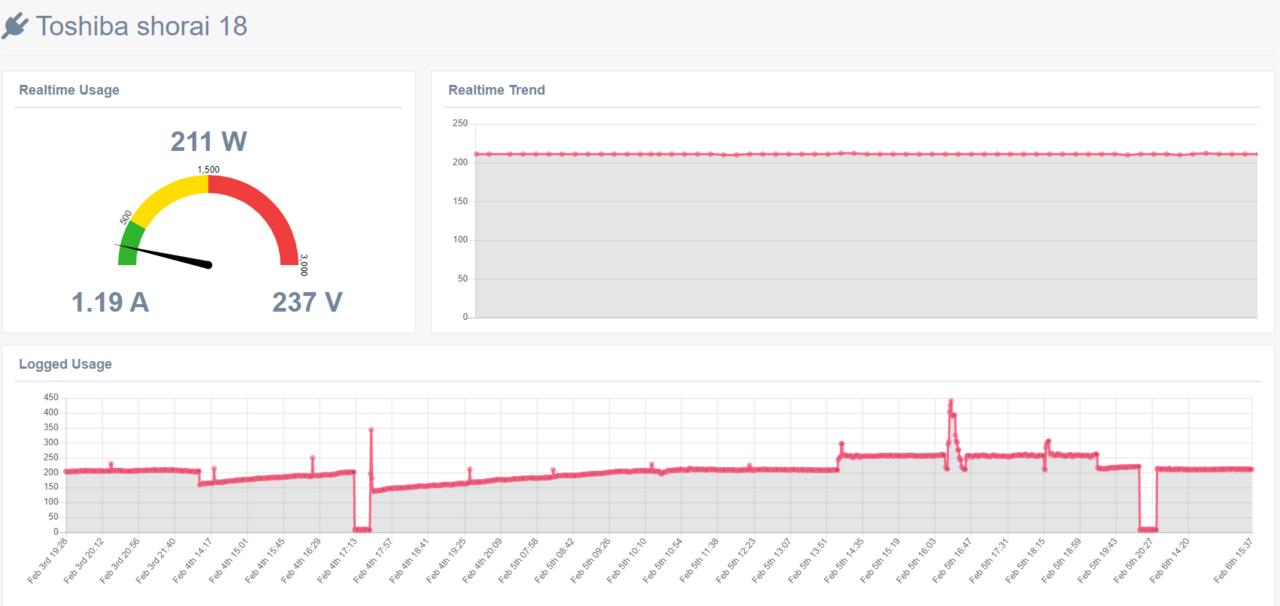

γραφηματα τριων διαφορετικων φιλοοσοφιων λειτουργιας κλιματιστικων , οι απωλειες του σπιτιου ειναι κοντα στα 10.000 watt
Εξωτερικη και ζητηση την ωρα του screenshot?
Εκεί είναι περίπου στις 3 μεσημέρι εξωτερική 5-6 αλλά αν δεις τα γραφήματα κάτω έχω βγάλει ώστε να φαίνεται η ημερομηνία και η ώρα και είναι γράφημα που αποτυπώνει 2-3 ημέρες δεν είναι απλά στιγμιαίο
Η ζήτηση είναι 21

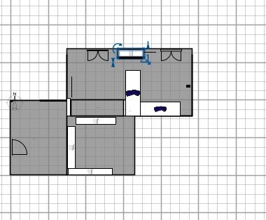

λοπον το κλιματιστικο που θα μπει θα πρεπει ζεστανει τον παρακατω χωρο
ο οποιος ειναι οπως βλεπετε μπαινεις στο χωλ εξωπορτα μπροστα σου ειναι ενα επιπλο κουζινας το οποιο εχει ντουλαπια κατω και γινεται πλαισιο το οποιο εχει καποια κατοστα να ακουμπησει το δοκαρι πρνας απο την καμαρωτη πορτα τραπεζαρια και σαλονι οπως βλεπετε το κλιματιστικο εχει μπει τωρα αναμεσα στς πορτες οπως βλεπετε το 3 κομματι ειναι η κουζινα οπως βλεπετε και την τραπεζαρια με την κουζινα την χωριζει οπως βλεπετε το ιδιο επιπλο ντουλαπια κατω κανο στην μεση ειναι δηλαδη σαν πλαισιο το οποιο χωριζει την κουζινα

Επεξ/σία από giwrgosb

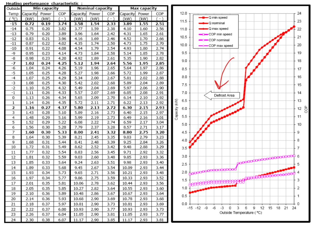

18 λεπτά πριν, Dare-Devil είπε
Το Shοrai το 24άρι έχει τέτοιο capacity στους 0 ; Aυτό σε ποιό πίνακα το είδες ;
Είναι για το suzumi. Τα νούμερα πάντως φαίνεται να ταιριάζουν με το Shorai.
http://www.toshibaclim.com/Portals/0/Documentation/Manuels produits/DB_SuzumiR32_101316182224_GB.pdf
Επεξ/σία από liakjim
16 λεπτά πριν, liakjim είπε
Ναι έχεις δίκιο άλλαξα πριν λίγο το αρχικό post . Κοιτούσα το part load performance και έβλεπα άλλες τιμές .  Στο part load πίνακα  για 100 % δίνει  5.65 kw όσο δηλαδή το nominal capacity στο πίνακα στο post σου .
Δεν ξέρω αν είναι για το suzumi αλλά σίγουρα αυτό το manual αφορά το Shorai . Aν κοιτάξεις οι κωδικοί των μοντέλων είναι της SHORAI σειράς .
Ή έχουν κάνει λάθος και γράψανε suzumiR32 ή μπορεί σε κάποια άλλη αγορά στο εξωτερικό η εδώ σειρά Shorai να ονομάζεται SuzumiR32 .
Επεξ/σία από Dare-Devil
20 λεπτά πριν, liakjim είπε
Εμένα δεν μου ταίριαξε με 18 Άρι.. σε αυτό που μπορώ να ελέγξω (κατάναλωση) δεν ισχύει ο παραπάνω πίνακας.. Φοβάμαι ότι περνούν υπόψιν το defrost mode(να ρίχνει πχ την απόδοση το shorai μόνο όταν έχει πραγματικά φόβο για defrost) και να μην ρίχνει την απόδοση αποκλειστικά και μόνο από την εξ.θερμοκρασια..  αν βοηθήσει ο καιρός θα το δοκιμάσω και με δύσκολες συνθήκες ευνοϊκές για πάγο στην μονάδα..,να δω μήπως και ρίχνει την κατανάλωση/απόδοση.

28 λεπτά πριν, dimostr είπε
Η ζήτηση είναι 21
Για τη στιγμιαια την ωρα του screenshot ρωταω αρα 5-6.
1 λεπτό πριν, rbx1000 είπε
Φαίνεται η ώρα κάτω τέρμα δεξιά είναι 15:35
2 λεπτά πριν, dimostr είπε
Συμφωνουμε, στις 15:35 ειχες 5-6 βαθμους εξωτερικη.
Αν ειναι ετσι κατι δε στεκει σχετικα με τα 10Kw απωλειες που λες οτι εχει το σπιτι.
15 λεπτά πριν, rbx1000 είπε
Μου το εξηγείς αυτό πως προκύπτει
Η 10kw απωλειες προκύπτουν από το link με τον υπολογισμό θερμικών απωλειών που μάλλον πρέπει να ήμουν ο πρώτος που το ανέβασε στο forum
συγκεκριμενα 9272 ειναι τωρα που το ξανακοιταξα
Επεξ/σία από dimostr
34 λεπτά πριν, giwrgosb είπε
