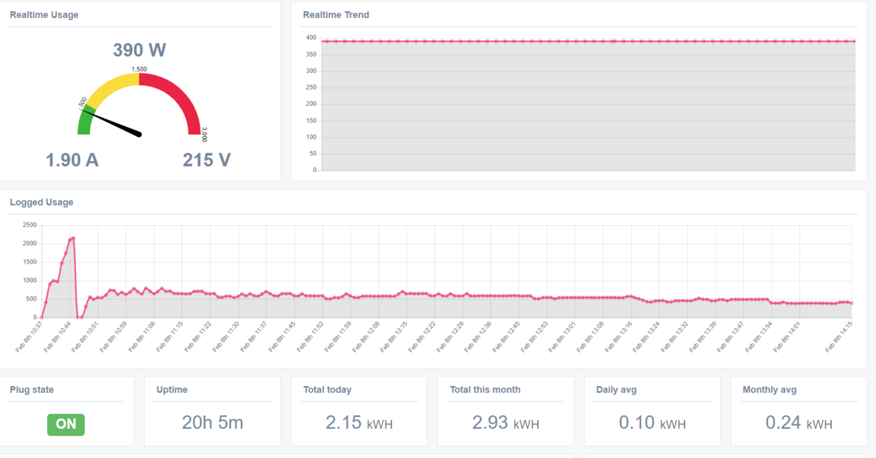

Πήρα κι εγώ επιτέλους το HS110 και μπορώ να έχω εικόνα του Fujitsu ASYG18KMTA που έχω εγκαταστησει στο σαλόνι μου εδώ και 3 μήνες. Γενικά δεν το ανάβω πολύ γιατι δεν υπάρχει τόσο μεγάλη ανάγκη θέρμανσης μιας και το σπίτι (αν και με ξύλινα παλιά κουφώματα) δεν έχει μεγάλες απώλειες και η θερμοκρασία του εσωτερικού χώρου δεν πέφτει κάτω από 16-17 βαθμούς. Έτσι χωρίς να είμαστε οικογενειακώς "κρυουλιάριδες" το ανάβουμε σαββατοκύριακα και ίσως μεσοβδόμαδα αν έχει χαμηλές θερμοκρασίες (κάτω από 7-8) έξω.
Το διαμέρισμα βρίσκεται στο κέντρο της Αθήνας και ο χώρος που ζεσταίνω είναι περίπου 35τμ αλλά όχι ενιαίος. Επίσης μόνο η ανατολική πλευρά βλέπει αέρα.
Σήμερα το πρωί με εξωτερική θερμοκρασία 7,5 και εσωτερική 16, το έβαλα με ζήτηση 21 γύρω στις 10 το πρωί. Ακολουθεί το διάγραμμα της κατανάλωσης:
Αυτό που καταλαβαίνω είναι πως αν το αφήσω όλη την ημέρα θα πέσει αρκετά η στιγμιαία κατανάλωση - το πόσο πολύ, θα φανεί στην πορεία!.
Παρατηρώ γενικώς πολύ πολιτισμένη συμπεριφορά και της εσωτερικής αλλά και της εξωτερικής μονάδας άσχετα με το γεγονός ότι βρίσκεται στο σαλόνι που είναι ανοικτή η ΤV και δεν υπάρχει ανάγκη ησυχίας. Τείνω να πιστεύω ότι στα 839 με δωρεάν εγκατάσταση στην BF έκανα καλή επιλογή.

58 λεπτά πριν, Mzoutsos είπε

Δλδ αν το έβαζες 22-23 τι κατανάλωση θα είχε; 🤭
Πολύ λίγα τμ για τέτοια κατανάλωση με επιθυμητή 21. Μπορείς να δοκιμάσεις 22-23 επιθυμητή;
Με 21 επιθυμητή και εξωτερική 7 στο μισάωρο εμένα φτάνει σε 400-600 και εντός της ώρας παίζει 170-200 σε ενιαίο 60τμ με ανοιχτές πόρτες υπνοδωματιων 100τμ...
Μήπως έχεις τεράστιες απώλειες; Είναι λίγα τα 35 τμ
