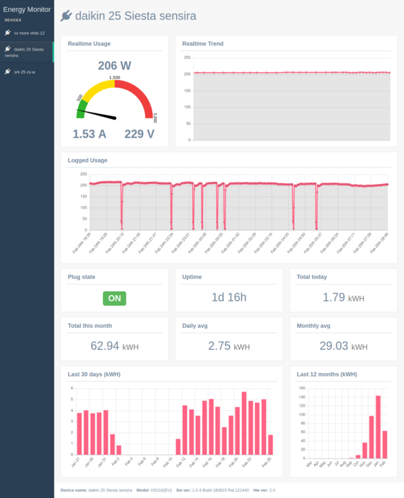

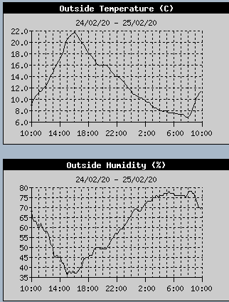

H μεθοδολογια: 3 καταγραφικα θερμοκρασιας σε εισοδο αερα , εξοδο αερα  και εξωτερικη θερμοκρασια + hs110 με energy monitor.
Οταν η εξωτερικη θερμοκρασια παρει ακεραια τιμη τοποθετω αυτη την τιμη σε ενα κελι του libre office calc. Σχεδον την ιδια χρονικα στιγμη τοποθετω την ενδειξη θερμοκρασιας εισοδου και εξοδου της εσωτερικης μοναδος καθως και την ενδειξη power in που εχει το hs 110 .
τα αποτελεσματα ειναι αυτα:

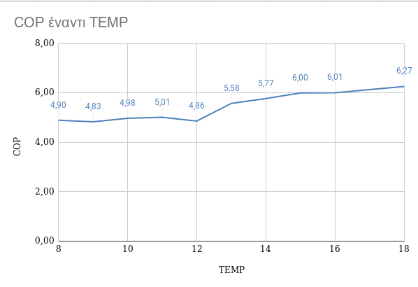

επειδη τυχαινει η καταναλωση του κλιματιστικου να ειναι περιπου 200 βατ ισως εχει και νοημα ενα γραφημα με 2 αξονες , ο χ θερμοκρασιας και ο ψ ας το πουμε cop.
Αν καποιος εχει τις γνωσεις την ορεξη και το χρονο και θελει ας το κανει ( δεν ειμαι καλος στα γραφηματα θελω ωρες να το κανω)

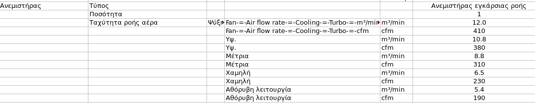

Νομίζω έχεις λάθος τα κυβικά. Αν είναι 8.8μ3/λεπτο τότε είναι 0,1467 το δευτ και όχι 0,1083
19 λεπτά πριν, grizos είπε
κατεβασε το xls  εκει ειναι
edit οκ είδα στα χαρακτηριστικά ότι είναι 6.5m3/min στο low
Επεξ/σία από liakjim
4 λεπτά πριν, liakjim είπε
οχι...μισο ..... λαθος σκαλα......ειναι σκαλα 1 = 6,5 κυβικα ανα λεπτο .....αρα 0,1083 (λαθος το εχω στην περιγραφη του xls
Επεξ/σία από grizos
15 λεπτά πριν, grizos είπε
εχεις απολυτο δικαιο....ειναι στην σκαλα ανεμιστηρα 1 ........(πολλα νουμερα μπορει να εχω και αλλου λαθος.....)
Έχω κάνει edit
Αν εννοείς σκάλα 1 = low, τότε τα κυβικά είναι 6.5 και άρα σωστά το έβαλες στις πράξεις
@grizos, το αποτέλεσμα που έβγαλες έρχεται σε συμφωνία με το 4.5COP που μου έδειξε στους 4-5C εξωτερικής

Ναι τώρα είδα ότι οι μετρήσεις είναι στα 10.8μ3/λεπτο δλδ στο High (όχι turbo) δλδ 0.18μ3/δευτ.
Πάντως με ~216W, high και ΔΤ = 6  πιάνουμε το περίπου 5.8COP στους 7C.
Με ΔΤ=7 πιάνουμε το περίπου 7COP στους 12.
Μάλλον θέλει 2η προσπάθεια με high ανεμιστήρα αλλά όντως φαίνεται ότι είσαι κοντά.

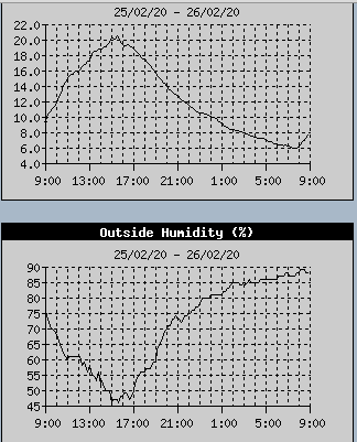

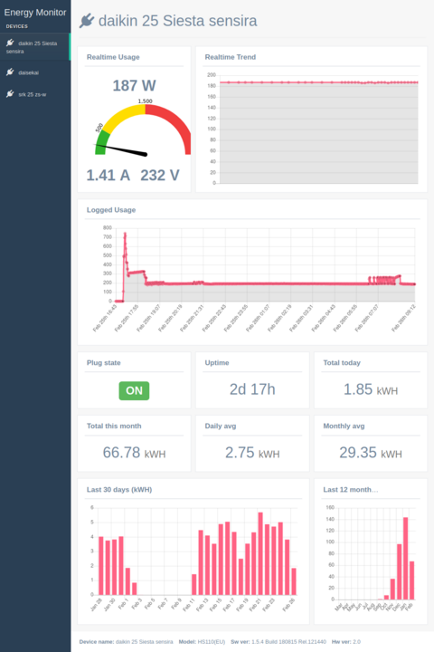

συνεχεια μετρησεων ...δυστυχως δεν ηταν εφικτο να δουλεψει στην μεγαλη σκαλα ανεμιστηρα.Παρολο που το εβαλα χειροκινητα θεση ανεμιστηρα hi αυτο οποτε ηθελε κατεβαζε σκαλες λες και ηταν στο auto οποτε χαθηκαν καποιες ωρες που οι μετρησεις μαλλον δεν εχουν αξια....
(με κοκκινα γραμματα μεσα στο xls ειναι εκει που το μηχανημα ανεβοκατεβαζει βατ οποτε και εκει οι μετρησεις δεν εχουν αξια)
Εκει που ημουν ετοιμος να τα παρατησω το εβαλα στην μεσαια σκαλα και απο καποια στιγμη και μετα ισσοροπησε...τα αποτελεσματα ειναι αυτα:
1879619144_Screenshot_2020-02-26daikin25Siestasensira-EnergyMonitor(1).png.e7ff758d03725756e4f4c883f6363a0b.png1405014386__2020-02-26_09-14-11.png.c88281f932fe5ed01255801429d07ad4.png
τα συμπερασματα δικα σας .......
