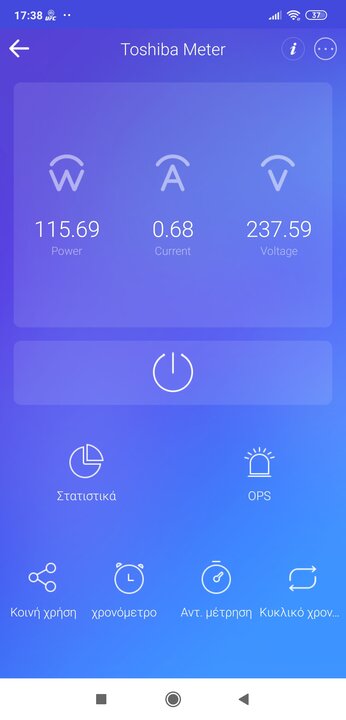

Εξωτερική 22-23C,μέσα 22.5 (με 22C επιθυμητή), το toshiba ακόμα και υπό αυτές τις συνθήκες προσπαθεί να μην υπερθερμαίνει τον χώρο και αρνείται να κλείσει!

45 λεπτά πριν, Rnd1978 είπε
Εντυπωσιακότατο. Κινέζοι υποκλιθείτε.

3 ώρες πριν, Rnd1978 είπε
Μήπως έχει σύνδρομο κλειστοφοβίας;
