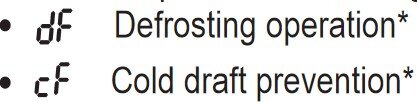

Να σου πω. Μόλις ανακάλυψα ότι υπάρχει το df και το cf
Δεν είμαι σίγουρος πιο είδα από τα 2.
Πάντως όταν συμβαίνει ακούω τον ήχο της τρίοδης και σκάει. Καμιά φορά με ξυπνάει.α
Α γεια σου. Και σε εμένα έχει το cf.
Αλλά κάνει df.
Καταραμένα κλιματιστικά. Αυτά και το 5G, τεχνολογίες του διαβόλου.
Αλλά κάνει df.
Θα στοιχημάτιζα ότι έχω δει να γράφει df αλλά τώρα μαζί σου ανακάλυψα ότι υπάρχει και το cf , οπότε μιας και οπτικά μοιάζουν, δεν είμαι σίγουρος. Μέχρι τώρα το θεωρούσα φυσιολογικό μιας και κρατάει λίγο και νόμιζα ότι θα ήταν το cold draft prevention.
Πάντως σκάει η τρίοδη σαν από defrost και μάλιστα είναι τόσο έντονο το φσσσσσσσσσσσττττττ που με έχει ξυπνήσει.
Νομίζω ότι το έκανε και την προηγούμενη εβδομάδα που δεν είχε κρύο.
Θα έχω το νου μου.

1 ώρα πριν, CptBill είπε
Έχεις ψάξει καθόλου επεξήγηση από το τεχνικο εγχειρίδιο? Γιατί το κάνει?
Σε εμένα νομίζω ότι το κάνει για 5 λεπτά πχ.
Και το (απλό) εγχειρίδιο αναφέρει ότι πρόκειται για defrost.
Τώρα που ζέστανε ο καιρός σταμάτησε να το κάνει πάντως. Typical.
Το dF στα Midea είναι Defrost λειτουργία .
Και εμένα το Samsung aqv12msan μου είχε πετάξει κάτι df η cf με κάτι τσφφφφ σαν εκτονώσεις και σταμάτησε να δουλεύει στην θέρμανση,τώρα βγάζει απλό αέρα σαν να είναι στην λειτουργία fan ενώ η εξωτερική μονάδα και ο συμπιεστής φαίνεται να λειτουργούν. Εάν το ανοιγοκλεισω καμία 30-40 φορές καμιά φορά μπορεί να δουλέψει. Μήπως έχει συμβεί και σε άλλον; όπως έγραψα και σε προηγούμενο post μου το έχω ξεγράψει και πιστεύω να το αντικαταστήσω μέχρι το χρόνου το φθινόπωρο αλλά όπως και να το κάνουμε είναι ακριβή αγορά και με πονάει. Το κλιματιστικό είναι του 2008. Φρέον έχει ελεγχθεί και είναι οκ. Εάν έχει αντιμετωπίσει κάποιος κάτι παρόμοιο και έχει βρει λύση ας επικοινωνήσει διαφορετικά μην ασχοληθείτε,το έχω πάρει απόφαση ότι θα βάλω βαθιά το χέρι στην τσέπη αφού η θέρμανση με κλιματισμό απαιτεί αγορά από το....πάνω ράφι.
Τετραοδη*
Περίεργο να σε ξυπνάει, κανονικά πρέπει να το υπολογίζουν στα dB της εξωτερικής μονάδας.
Θα έχω το νου μου.
Αυτό είναι το ΤΣΑΦ που περιέργαψα κάποια μηνύματα πριν.  Πράγματι και σε εμένα (midea 12αρι) είναι πραγματικά πολύ έντονο.
Μου το έκανε συνεχώς 3-5 φορές την ώρα όταν είχα στο low τον ανεμιστήρα, ενώ όταν το ανέβασα έστω και στο medium δεν το έκανε ποτέ. Δυστυχώς δεν πρόσεξα ποτέ αν έγραφε κάτι ξεχωριστό η μονάδα.
Παρατήρησα όμως ότι στο low ανέβαζε ΠΟΛΥ γρήγορα τα Watt για κάποιο λόγο, ενώ είχε έξω 15 βαθμούς, και έφτανε τα 750 στα μπαμ και μετά έκλεινε.
Στο medium ανέβαζε πολύ αργα τα Watt, μέχρι να κλείσει κάποια στιγμή ΗΡΕΜΑ. Κανονικά θα έπρεπε να παίζει στα χαμηλά με τέτοια εξωτερική, αλλά το πιάνει ο κανόνας λογικά.
