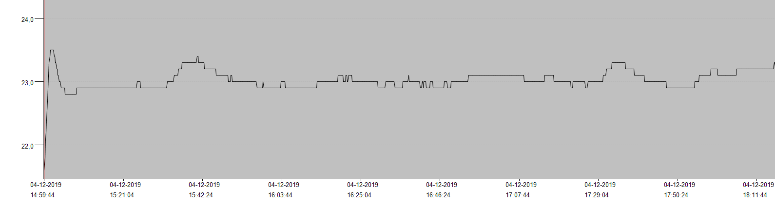

@liakjim να σε ρωτήσω, εσύ όταν έχεις αυτό το φαινόμενο με το Daikin, οι εξωτερικές θερμοκρασίες είναι πολύ κοντά στην ζητούμενη? Τι θέλω να πω: στο δικό μου το ftxm, το έχω με ζητούμενη 22 σχεδόν πάντα. Έχω ένα εξωτερικό θερμόμετρο και παρατηρώ ότι όταν φτάνει έξω 19-20 τότε πολλές φορές βρίσκω τον χώρο να έχει 23. Τις υπόλοιπες φορές είναι Μαξ 22.5. και εδώ έρχεται το ερώτημα. Θεωρείται το μηχάνημα υπεύθυνο για αυτή την αύξηση? Ότι δηλαδή αυτά τα 3 λεπτά με 200w - 3 λεπτά παύση οδηγούν στην υπερθέρμανση? Ή μήπως θα γινόταν ούτως η άλλως λόγω πχ ηλιοφάνειας που χτυπάει τους τοίχους και τις μπαλκονόπορτες? Δηλαδή μήπως τα βάζουμε με το κλιματιστικό ενώ σε αυτές τις οριακές συνθήκες ισορροπίας παίζουν και άλλοι παράγοντες σημαντικό ρόλο? Από άποψη κατανάλωσης σίγουρα είναι επιβαρυντικό αλλά αν όλο το χειμώνα με έχει βγάλει ασπροπροσωπο χαλάλι οι 2-3 kw που ίσως κάψει παραπάνω αυτές τις ζεστές μέρες.

δεν υπαρχει θεμα θερμικης ανεσης μονο η καταπονηση του συμπιεστη , βαζω σχεδια;γραμμα μς ζητηση 18 , εξωτερικη κατω των 8 βαθμων και η θερμοκρασια δωματιου ειναι 20,1 αυτη η εικονα ειναι απο χθες το βραδακι , το μονο που εχει αλλαξει ειναι οταν βαζεις ζητουμενη κατω απο 20 ανεξαρτητα εξωτερικης θερμοκρασιας τα on off τα κανει απο τα 180 watt , οπως βλεπετε ειναι αμετρητα τα on off
