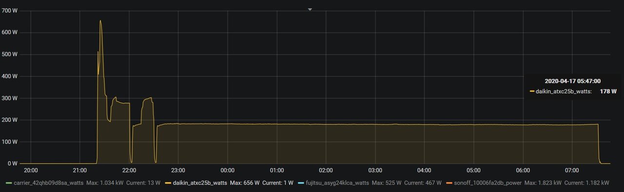

7 ώρες πριν, turbakiasss είπε
@liakjim να σε ρωτήσω, εσύ όταν έχεις αυτό το φαινόμενο με το Daikin, οι εξωτερικές θερμοκρασίες είναι πολύ κοντά στην ζητούμενη? Τι θέλω να πω: στο δικό μου το ftxm, το έχω με ζητούμενη 22 σχεδόν πάντα. Έχω ένα εξωτερικό θερμόμετρο και παρατηρώ ότι όταν φτάνει έξω 19-20 τότε πολλές φορές βρίσκω τον χώρο να έχει 23. Τις υπόλοιπες φορές είναι Μαξ 22.5. και εδώ έρχεται το ερώτημα. Θεωρείται το μηχάνημα υπεύθυνο για αυτή την αύξηση? Ότι δηλαδή αυτά τα 3 λεπτά με 200w - 3 λεπτά παύση οδηγούν στην υπερθέρμανση? Ή μήπως θα γινόταν ούτως η άλλως λόγω πχ ηλιοφάνειας που χτυπάει τους τοίχους και τις μπαλκονόπορτες? Δηλαδή μήπως τα βάζουμε με το κλιματιστικό ενώ σε αυτές τις οριακές συνθήκες ισορροπίας παίζουν και άλλοι παράγοντες σημαντικό ρόλο? Από άποψη κατανάλωσης σίγουρα είναι επιβαρυντικό αλλά αν όλο το χειμώνα με έχει βγάλει ασπροπροσωπο χαλάλι οι 2-3 kw που ίσως κάψει παραπάνω αυτές τις ζεστές μέρες.
Κοίτα και εμένα ασπροπρόσωπο με έβγαλε.
Όταν έχει κρύο έξω ή όταν οι απώλειες του χώρου είναι πάνω από τα ελάχιστα watts του, είναι άριστο .
πχ χθες το βράδυ που έφτασε μέχρι και 5C έξω, όλη τη νύχτα ήταν στα 178W και διατήρησε με ζήτηση 22C, σταθερά 21.5C
Όταν όμως ζεστάνει ο καιρός, πχ έξω έχει 15-16 και εσύ μέσα θες 22, τότε αρχίζουν τα δύσκολα μιας και το κλιματιστικό μπαίνει σε λούμπα υπερθέρμανσης του χώρου, την οποία όπως έχουμε δει αδυνατεί να διαχειριστεί μιας και αυτό θα ανοιγοκλείνει ακατάπαυστα.
Εννοείται ότι αν το δωμάτιο το χτυπήσει ντάλα ήλιος θα μετρήσεις λάθος υπερθέρμανση αλλά στη δική μου περίπτωση , δουλεύει μεταμεσονύχτια μόνο οπότε οι μετρήσεις που έχω φέρει είναι χωρίς αυτή την επίδραση.
Εν κατακλείδι πιστεύω ότι το daikin θέλει να μπει σε πολύ συγκεκριμένους χώρους και ότι στην Ελλάδα θα δυσκολευτεί να προσαρμοστεί στην πλειονότητα των περιπτώσεων για μικρούς χώρους.
Ένα κλιματιστικό με follow me τεχνολογία, ενώ συνήθως συνοδεύεται από άλλα χούγια (βλ. ποιότητα πλαστικών, μέτρια αποδοτικότητα κτλ), τελικά είναι σαφώς πιο ευέλικτο.
πχ χθες το βράδυ δούλεψε έτσι :

8 ώρες πριν, turbakiasss είπε
Εδώ το θέμα δεν είναι η υπερθέρμανση αλλά κατά ποσό αυτό το ατελείωτο on off έχει επίπτωση στη ζωή του συμπιεστή και στην αξιοπιστία του κλιματιστικου γιατί ποιος μπορεί να μου εγγυηθεί ότι λόγω αυτής της δυσλειτουργίας δεν θα πάρω στα χέρια το κλιματιστικό και 3νταξει όσο έχω εγγυηση λες δε βαριέσαι όμως το κλιματιστικό δε το αγοράζεις (εγώ τουλάχιστον) ούτε για να δουλεύει λίγες ώρες ούτε να το δουλέψω με περιορισμούς εγώ θέλω να το βάλω μπροστά τον Οκτώβριο που ξεκινάει να κάνει κρύο στους 21 βαθμούς και να το σβήσω όταν θα φτάσει το σπιτι να έχει 21 βαθμούς χωρίς να χρειάζεται να έχω κάποια πηγή θέρμανσης και να μην προβληματίζομαι γιατί κάνει αυτά που κάνει και έχω παραδείγματα τα άλλα δυο μου κλιματιστικα το shorai και το kuro τα οποία τα βάζεις στο 21 και δουλεύουν αδιάλειπτα όπως έχω δείξει με δεκάδες σχεδιαγράμματα όλο το χειμώνα που αναρτούσα εδώ

Θα αναφερθώ μόνο στο τέλος του ποστ σου και θα σε ρωτήσω αν έχεις καταγράψει τις συνολικές kw που έχει κάψει το Carrier και το Daikin από Νοέμβρη και μετά. Από την στιγμή που υπάρχει θερμική ισορροπία στο χώρο τότε το αμέσως επόμενο αντικειμενικό κριτήριο θεωρώ είναι η συνολική κατανάλωση. Τέλος, μην ξεχνάς ότι ένα κλιματιστικό με follow me θέλει αρκετό πειραματισμό για να φθάσει σε ένα επίπεδο να δουλεύει ισάξια ή και καλύτερα από ένα επώνυμο χωρίς. Πρόσφατο παράδειγμα, ο χρόνος που σου πήρε για να καταφέρεις το Αριστον των πεθερικών να το κάνεις να δουλέψει σωστά. Και αν μη τι άλλο είσαι από τους πλέον έμπειρους στους πειραματισμούς.
1 ώρα πριν, dimostr είπε
Κατάλαβα απόλυτα ποιος είναι ο προβληματισμός. Άραγε υπάρχει κάποιος με Daikin 10ετιας να δούμε αν δουλεύει με αυτή τη λογική? Θα ήταν ενδιαφέρον και θα μας έδινε μια εικόνα αν και κατά πόσο επιβαρύνεται ο συμπιεστής.

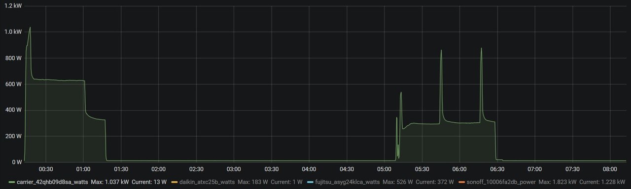

40 λεπτά πριν, turbakiasss είπε
Δεν έχω τόσο πολλά στοιχεία μιας και δεν είχα τότε τα πριζάκια.
Αλλά έχω δείξει ότι παρόλο που το daikin είναι σε χώρο με περίπου 20-25% περισσότερες απώλειες και είναι ρυθμισμένο στους 22 αντί για τους 21 του carrier και είναι αναμμένα τις ίδιες ώρες, έκαψε Φλεβάρη και Μάρτη που έχω πλήρη στοιχεία περίπου 60Kwh ανά μήνα
όταν το carrier έκαψε 85Kwh
Δεν το συζητάω,. Το daikin είναι μακράν πιο αποδοτικό από το carrier.

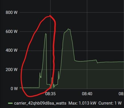

@CptBill, σήμερα το πρωί κατάφερα και είδα df στο carrier (συγγνώμη για τη θολή φωτογραφία):
Στα watts ήταν έτσι όπου το κυκλωμένο ήταν η φάση που έβγαλε df.
Δεν είχε πάγο η μονάδα σε καμιά περίπτωση. Εξωτερική 8C.  Έγινε όταν από ενώ ήταν στους 21 (και δεν δούλευε ο συμπιεστής) το έβαλα 22 . Πήγε να πάρει, σήκωσε watts στην κυκλωμένη περιοχή, έκοψε με άκουσμα της 4όδης και έβγαλε df και μετά ξαναπήρε. Δεν ξέρω γιατί και τι σημαίνει.
Επεξ/σία από liakjim
1 ώρα πριν, liakjim είπε
@CptBill, χθες τη νύχτα κατάφερα και είδα df στο carrier (συγγνώμη για τη θολή φωτογραφία):
Δεν είχε πάγο η μονάδα σε καμιά περίπτωση. Εξωτερική 8C.  Έγινε όταν από 21 το έβαλα 22 . Πήγε να πάρει, σήκωσε watts στην κυκλωμένη περιοχή, έκοψε με άκουσμα της 4όδης και έβγαλε df και μετά ξανα πήρε. Δεν ξέρω γιατί και τι σημαίνει.
Τα κλιματιστικά μπορεί να μπούν σε defrost cycle ακόμα και όταν δεν υπάρχει πάγος στο στοιχείο . Τα κλιματιστικά δεν μπορούν να ανιχνεύσουν την ύπαρξη πάγου . Αυτό γίνεται με έμμεσο τρόπο παίρνοντας τιμές απο συγκεκριμένα αισθητήρια θερμοκρασίας . Κάθε κατασκευαστής θέτει συγκεκριμένα παραμέτρους στην EEPROM της εξωτερικής πλακέτας και έτσι το κλιματιστικό μπαίνει σε defrost cycle όταν υπάρχει πιθανότητα να έχει πιάσει πάγο το στοιχείο .

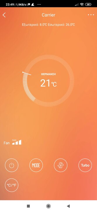

Με 8C εξωτερική, σχετική υγρασία 50% και το κλιματιστικό να είναι σε stby (δούλευε ο μέσα ανεμιστήρας, κρατημένος ο συμπιεστής), η πιθανότητα να πιάσει πάγο είναι μηδενική.
Κάτι άλλο είναι.
Κάτι άλλο είναι.
Μήπως είχε να δουλέψει αρκετή ώρα και έκανε προθέρμανση για μην σου πετάξει κρύο αέρα;
4 ώρες πριν, liakjim είπε

Το σκέφτηκα, αλλά στο εγχειρίδιο λέει ότι εμφανίζει cf (cold draft)  και όχι df.
