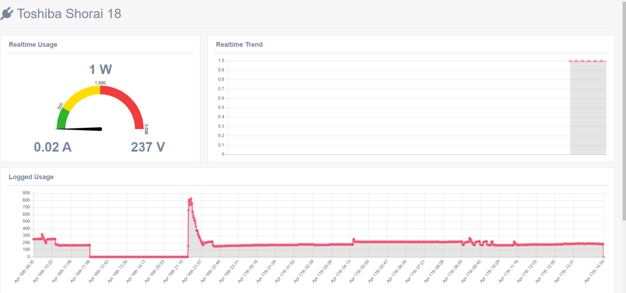

@CptBill, σήμερα το πρωί κατάφερα και είδα df στο carrier (συγγνώμη για τη θολή φωτογραφία):
Στα watts ήταν έτσι όπου το κυκλωμένο ήταν η φάση που έβγαλε df.
Δεν είχε πάγο η μονάδα σε καμιά περίπτωση. Εξωτερική 8C.  Έγινε όταν από ενώ ήταν στους 21 (και δεν δούλευε ο συμπιεστής) το έβαλα 22 . Πήγε να πάρει, σήκωσε watts στην κυκλωμένη περιοχή, έκοψε με άκουσμα της 4όδης και έβγαλε df και μετά ξαναπήρε. Δεν ξέρω γιατί και τι σημαίνει.

1 ώρα πριν, liakjim είπε
@CptBill, χθες τη νύχτα κατάφερα και είδα df στο carrier (συγγνώμη για τη θολή φωτογραφία):
Δεν είχε πάγο η μονάδα σε καμιά περίπτωση. Εξωτερική 8C.  Έγινε όταν από 21 το έβαλα 22 . Πήγε να πάρει, σήκωσε watts στην κυκλωμένη περιοχή, έκοψε με άκουσμα της 4όδης και έβγαλε df και μετά ξανα πήρε. Δεν ξέρω γιατί και τι σημαίνει.
Τα κλιματιστικά μπορεί να μπούν σε defrost cycle ακόμα και όταν δεν υπάρχει πάγος στο στοιχείο . Τα κλιματιστικά δεν μπορούν να ανιχνεύσουν την ύπαρξη πάγου . Αυτό γίνεται με έμμεσο τρόπο παίρνοντας τιμές απο συγκεκριμένα αισθητήρια θερμοκρασίας . Κάθε κατασκευαστής θέτει συγκεκριμένα παραμέτρους στην EEPROM της εξωτερικής πλακέτας και έτσι το κλιματιστικό μπαίνει σε defrost cycle όταν υπάρχει πιθανότητα να έχει πιάσει πάγο το στοιχείο .
Με 8C εξωτερική, σχετική υγρασία 50% και το κλιματιστικό να είναι σε stby (δούλευε ο μέσα ανεμιστήρας, κρατημένος ο συμπιεστής), η πιθανότητα να πιάσει πάγο είναι μηδενική.
Κάτι άλλο είναι.
Κάτι άλλο είναι.
Μήπως είχε να δουλέψει αρκετή ώρα και έκανε προθέρμανση για μην σου πετάξει κρύο αέρα;
4 ώρες πριν, liakjim είπε

Σε εμενα εκανε με 14.2βαθμους εξωτερικη με 37% υγρασια.
Επισης η συμπεριφορα που περιγραφεις ειναι ιδια με του δικου μου. Κανει ενα boost στα watt πριν μπει σε αποτομο defrost, το υποτιθεμενο df διαρκει πολυ λιγο και μετα συνεχιζει κανονικα με τη θερμανση.
Προφανως μιλαμε για καποιο design flaw, software issue?

7 λεπτά πριν, CptBill είπε
Ε οχι, δεν κανω τπτ λαθος. Αγαπαω οσα χιτατσι εχουν περασει απο τα χερια μου οπου κανενα δεν ειχε follow me αλλα μπορουσαν και διατηρουσαν τη θερμοκρασια χωρου σωστα. Δεν ξερω βεβαια εαν αυτο ηταν με ανταλλαγμα πολλα on off του συμπιεστη.
Δεν κάνουν όλα on off ,όσα δεν εχουν αυτές τις λειτουργίες βλέπε shorai με το twin rotary απλά αρνείται να κλείσει και κρατάει την θερμοκρασία ακριβώς
1 ώρα πριν, Klausx είπε
Το σκέφτηκα, αλλά στο εγχειρίδιο λέει ότι εμφανίζει cf (cold draft)  και όχι df.
1 ώρα πριν, CptBill είπε
you are my man.
Τεσπα. Ειλικρινα δεν θα πολυ ασχοληθω μαλλον. Δεν τιμαει την fgeurope που δεν μου απαντησε (ηταν κοινοποιημενο 3 μηχανικοι τους μεσα στο εμαιλ οπως επισης και το κεντρικο του εμαιλ για το support).
Δεν επηρεάζει πάντως σε κάτι. Δημιουργεί απορία και καθυστερεί λίγα λεπτά παραπάνω.
