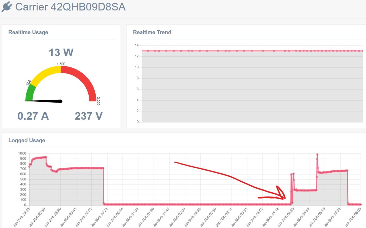

χμμμμμ οι υποψιες μου μαλλον δικαιωνονται. Σε εμενα παει μεχρι +5 απο ζητουμενη... δεν εχει καλη κυκλοφορια αερα.
Και λιγα για το mitsu....παρτε να εχετε 😋
Δεν σας λεω το μυστικο.......  🤣
