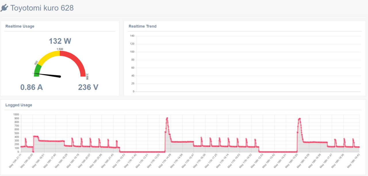

3 λεπτά πριν, alex19871987 είπε
Νομίζω δεν έχει τέτοιοmode.ifeel μονο
Είναι κρυφή λειτουργία
΄Θα έχει ενδιαφέρον αν κάνει διαφορά στην κατανάλωση

7 λεπτά πριν, kstgr είπε
Κάπου είχα διαβάσει ότι βάζει/κλειδώνει το fan στο auto και αλλάζει την επιθυμητή θερμοκρασία σε μια θερμοκρασία που έχει επιλέξει ο κατασκευαστής η κάτι τέτοιο.. (ίσως.. απλά εκτίμηση οτι επιλέγει την επιθυμητή θερμοκρασία ανάλογα με την εξωτερική θερμοκρασία για να κάνει οικονομία)
