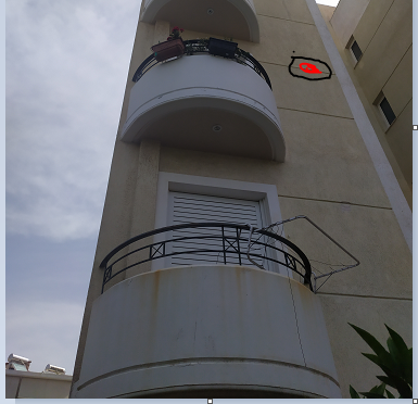

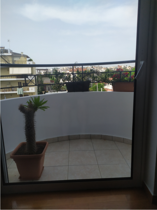

Θελω να βαλω ενα κλιματιστικο 9000btu στο υπνοδωματιο που οπως θα δειτε στις παρακατω φωτο, βλεπει στην πισω μερια της πολυκατοικιας, στον κηπο. Το μπαλκονι ειναι πολυ μικρο και η μοναδα δεν χωραει να κρεμαστει πουθενα, ενω αν μπει στο εδαφος τοτε πρακτικα αχρηστευεται ολο το μπαλκονι.
Αυτο που σκεφτομαι να κανω, ειναι να κρεμασω την εξωτερικη μοναδα λιγο εξω απο το μπαλκονι (πανω και δεξια οπως το βλεπεις απο εξω). Ειναι νομιμο αυτο? Υπαρχει περιπτωση να εχω προβλημα? Εχω διαβασει την σχετικη νομοθεσια αλλα απ' οτι καταλαβαινω εδω προκειται για γκριζα ζωνη~.
image.png.1217bfc9a5b7da55c979b1f2bf1a9688.pngimage.png.393d399d4b20136f9f35b0436b5acc84.png
Διαβασε τους κανονισμους/το καταστατικο της πολυκατοικιας, τι αναφερει, και αν σε καλυπτει. Τα κλιματιστικα γενικα θεωρουνται παραβαση, αλλα ολοι την κανουμε. Απλα πρεπει να το εχουν κανει ΚΑΙ αλλοι οχι μονος σου.
ρωτα στην γενικη συνελευση. Αφορα και αλλους το θεμα δεν ειναι ατομικο δικο σου. Αν εχετε κακες σχεσεις θα μπλεξεις με δικαστηρια αν το κανεις χωρις να ρωτας κανεναν.
ερωτηση 2) που θα πεφτουν τα νερα του κλιματιστικου;
Επεξ/σία από Zerg13
